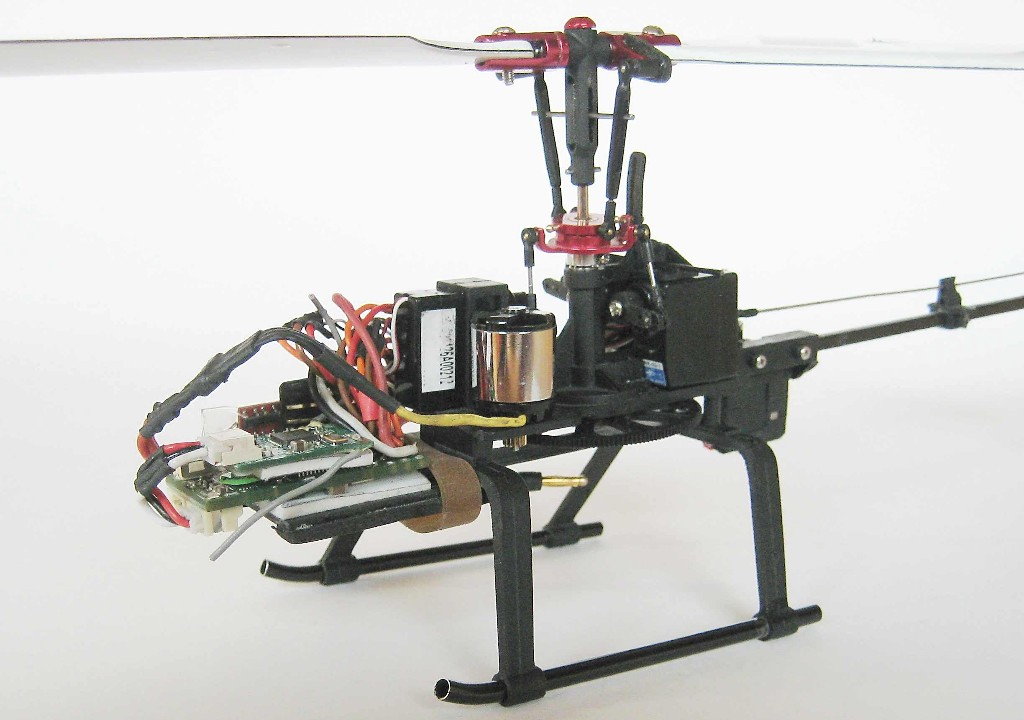

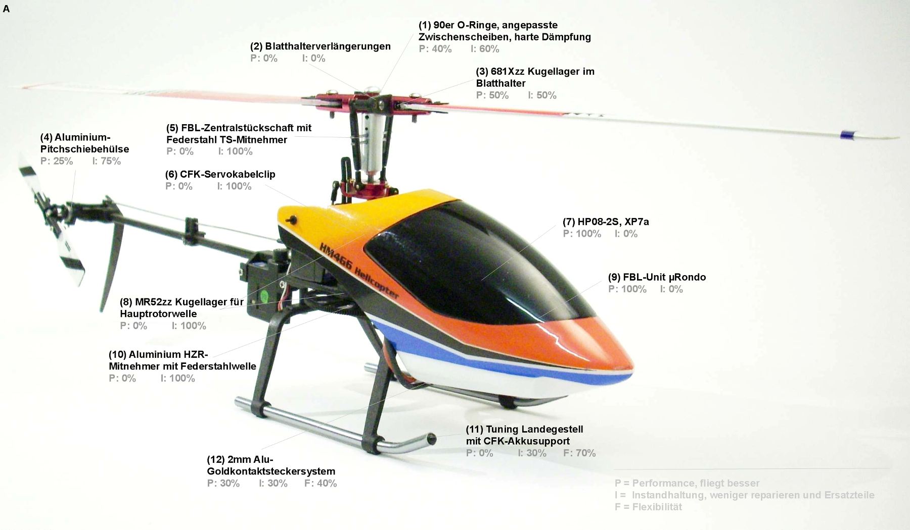

ich habe sowas sehr Ähnliches, sogar 2.
Es sind zwei 4G6, die ich auf FBL umgebaut und mit einem µRondo ausgestattet habe.
Der 4G6 unterscheidet sich vom V120D02 nur durch die 4in1 und den Rotorkopf. Sonst sind die baugleich.
Das µRondo gibts gleich fertig mit der Walkera-Servosteckerleiste, das ist ganz angenehm für Lötmuffel.
Kurze Info:
für die Aussattung mit µRondo/Beast ist ein 2S -Setup von Vorteil, da Motor stärker und Satelliten nicht aussteigen wie bei 1S. Sonst riesen Löterei mit z. B. LVBoost notwenig
Der kleine Heli bleibt wendig und agil, das ist und bleibt so, wurde oben schon beschrieben.
Ich habe darüber hinaus im Laufe der Zeit ne Menge getunt, das ist alles kein Muss, reduziert aber die Reparaturaufwändungen und steigert die Flexibilität.
Grüsse,
Jens
Edit/ Aufgrund PN: Es sind meine Bilder. Aufgenommen mit eine 39 Euro Kamera von Netto, das zweite allerdings Samsung. Der Vollständigkeit halber sei erwähnt, es ist beide Male mein 4G6. Hier gibt´s noch mehr Bilder zum Umbau http://www.rcgroups.com/forums/member.php?u=289958
- µRondo Setup
- Umbau FBL 6_klein.jpg (121.78 KiB) 3289 mal betrachtet
