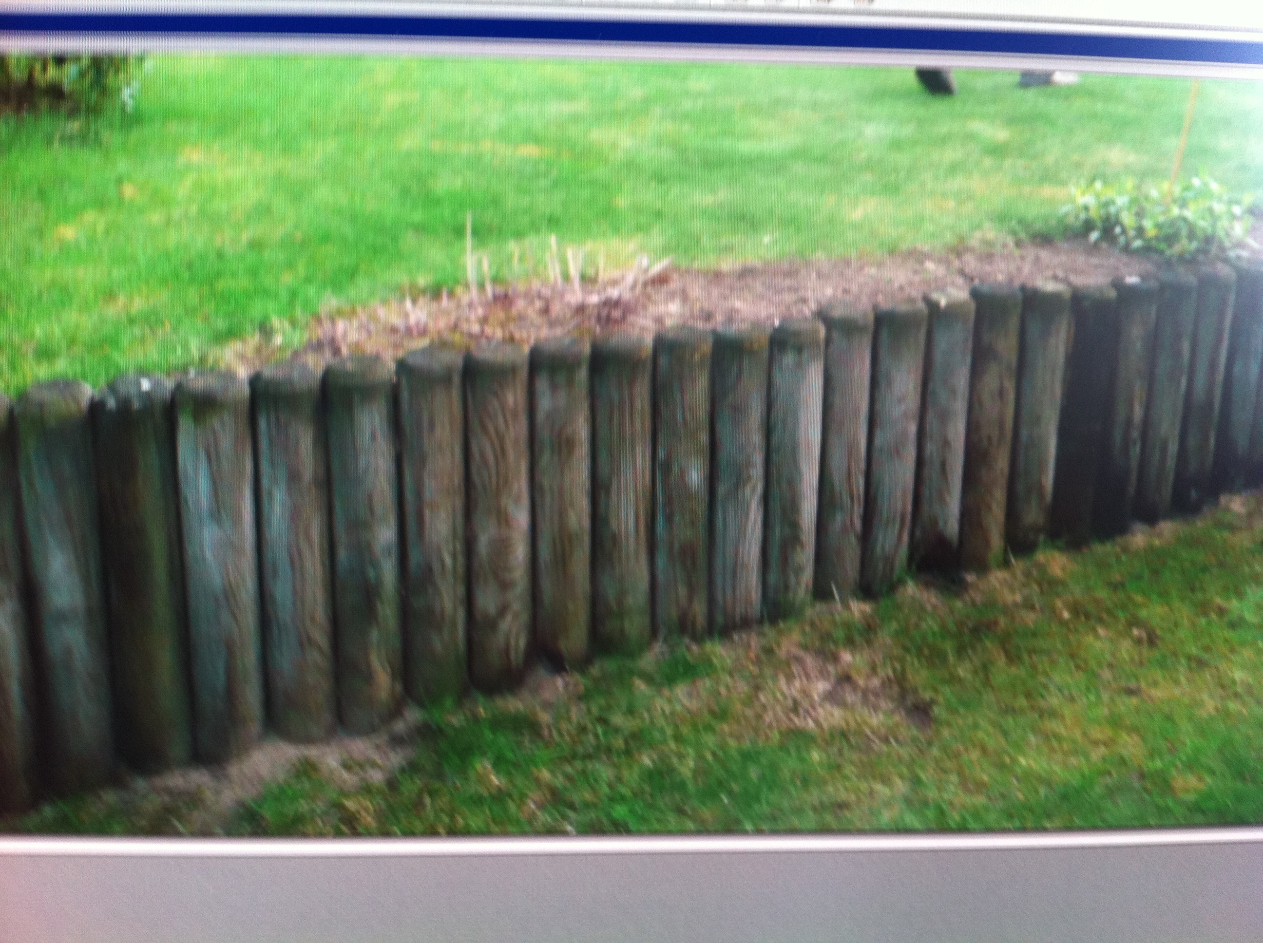

Hier noch ein Foto davon was ersetzt werden soll...
Auf jeden Fall sollen nicht wieder so viel schmale Palisaden sondern breitere (siehe Foto im ersten Link rein).
Wie man die setzt so das sie dort bleiben und nicht unter dem Erddruck nach vorne kippen hab ich noch keine Ahnung von, die Holzpalisaden stehen bisher wie eine 1, trotz dessen sie innerlich total vergammelt sind und quasi nur noch aus Luft bestehen.
Bisher ist es ja auch nur ein Plan, d.h. ich muss erst Mal in Erfahrung bringen was so ein Stein überhaupt kostet...

1/3 unter der Unterirdisch und in ein Betonbettbrenner hat geschrieben:Wie man die setzt so das sie dort bleiben und nicht unter dem Erddruck nach vorne kippen hab ich noch keine Ahnung von,
http://www.frag-den-heimwerker.com/html ... isaden.php
hab mal eben geschaut: 10x25x100cm sollten so grob um die 32€/Stk. kostenbrenner hat geschrieben:muss erst Mal in Erfahrung bringen was so ein Stein überhaupt kostet...
