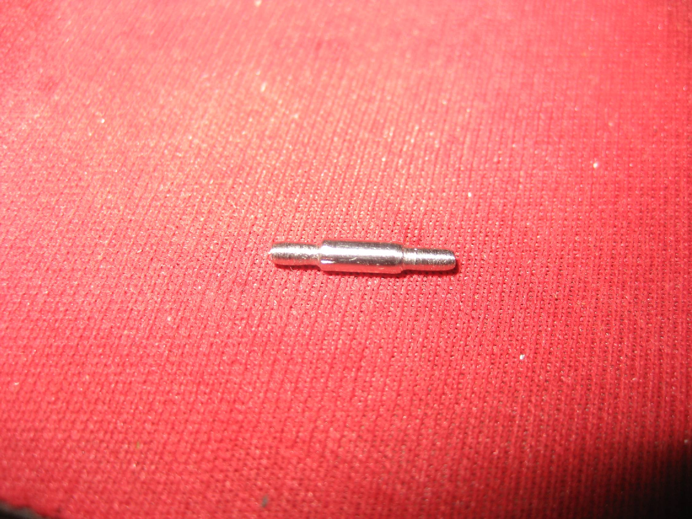

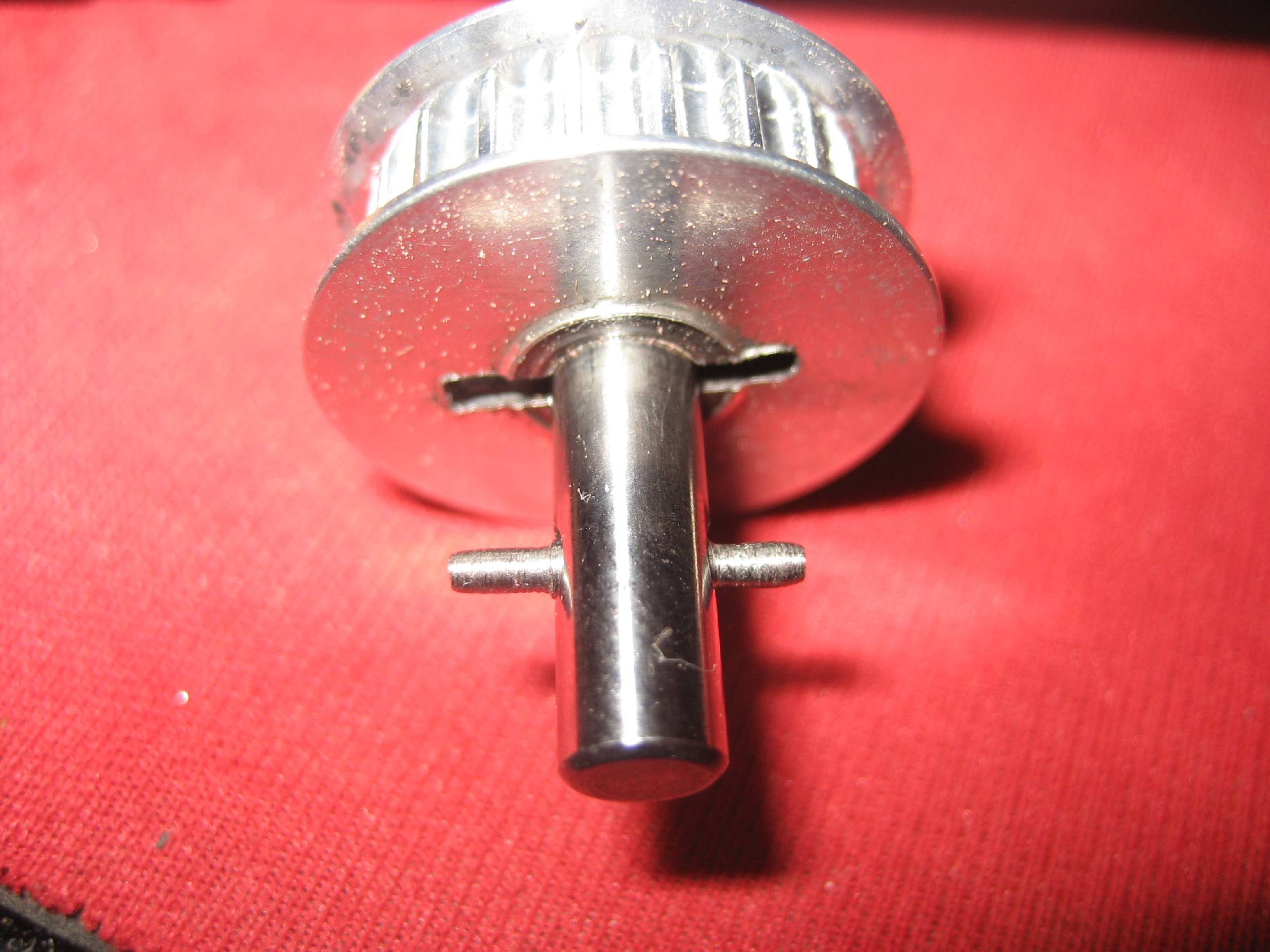

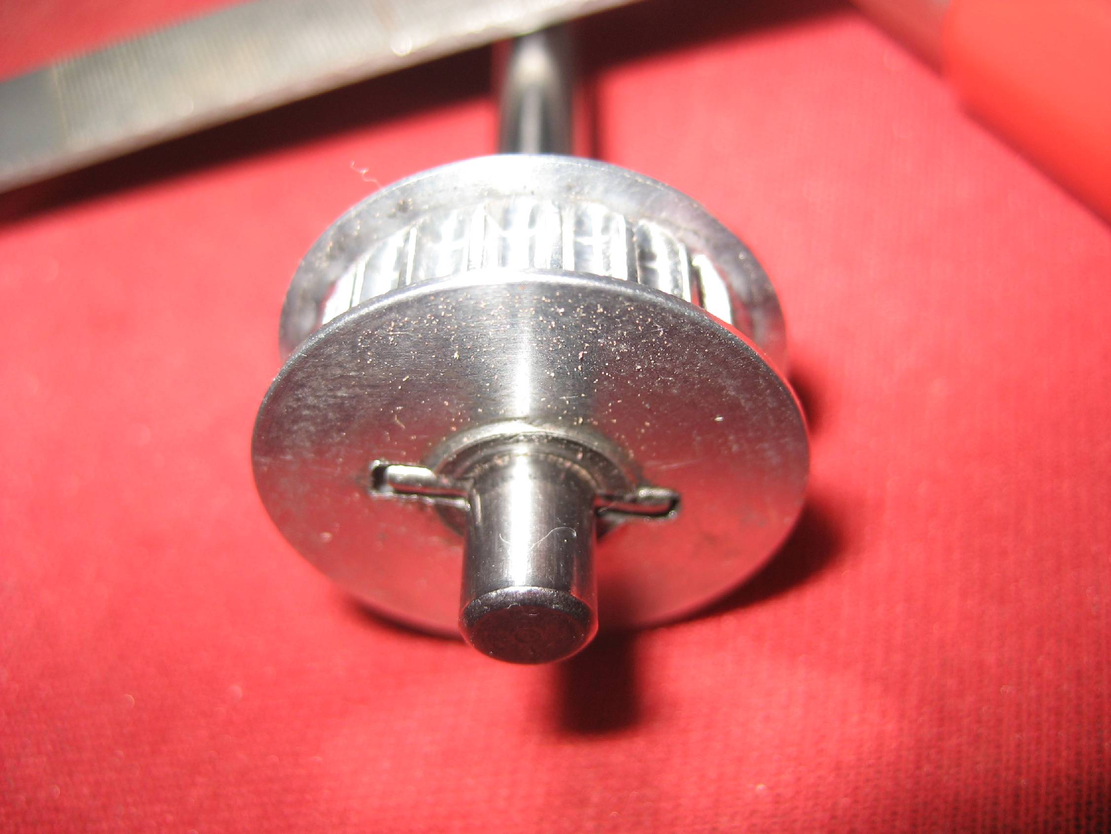

bin auf helifreak auf diesen Mod gestoßen.
Es geht um die gehärtete Herowelle vom Logo600 im Protos.
die Welle glänzt viel schöner wie die MSH :drunken:
nee, also wenn man die wellen streichelt, merkt man schon n unterschied.
2 sachen müßen geändert werden.
zum einen ist die stiftbohrung der logo-welle größer (2mm), die MSH-Bohrung hat 1,5mm.
beim plasterad kann man mittels dremel und nem entsprechenden fräskopf die nut am riemenrad vergrößern. als stift eignet sich n anlenkgestänge vom paddelkopf (hat glaub jeder rumliegen)
Ich fliege aber das Aluriemenrad und hab den stift bearbeitet.
einfach das gestänge in den akkuschrauber, laufen lassen und ne feile drangehoben, bis ich auf 1,5mm war.
mik-heck 01.jpg (438.14 KiB) 865 mal betrachtet
mik-heck 02.jpg (251.07 KiB) 865 mal betrachtet
mik-heck 03.jpg (204.19 KiB) 866 mal betrachtet
jetzt noch 16mm kürzen und ne fase für die hecknabe, fedsch!
Gruß, Flo
