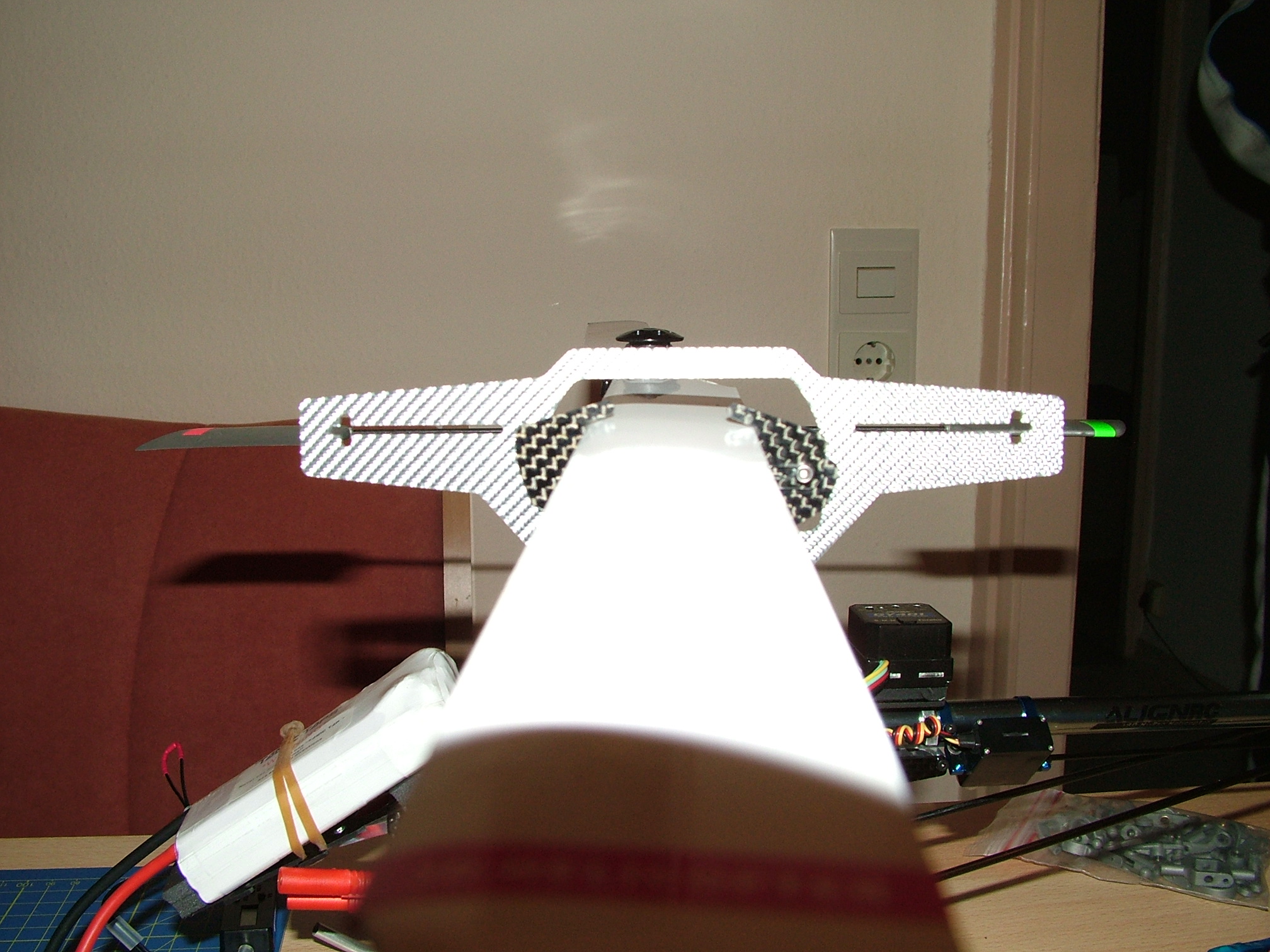

Hier WiggaL,
einfach durch die Schlitze die Paddelstange anpeilen, unten Wert ablesen
Christian
Christian
- Lehre.JPG (797.18 KiB) 178 mal betrachtet

Hallo nochmal,
Danke für Beschreibung und Bild.
Die Funktionsweise ist mir jetzt klar. Und mit befestigen meinte ich nicht die Lehre auf dem Rotorblatt sondern die Lehre irgendwie an der Paddel stange. Wäre doch einfacher gewesen, wenn alles in sich stabil ist und man mit dem Sender den Pitch verstellen kann und gleich sieht, wieviel Grad das sind...
