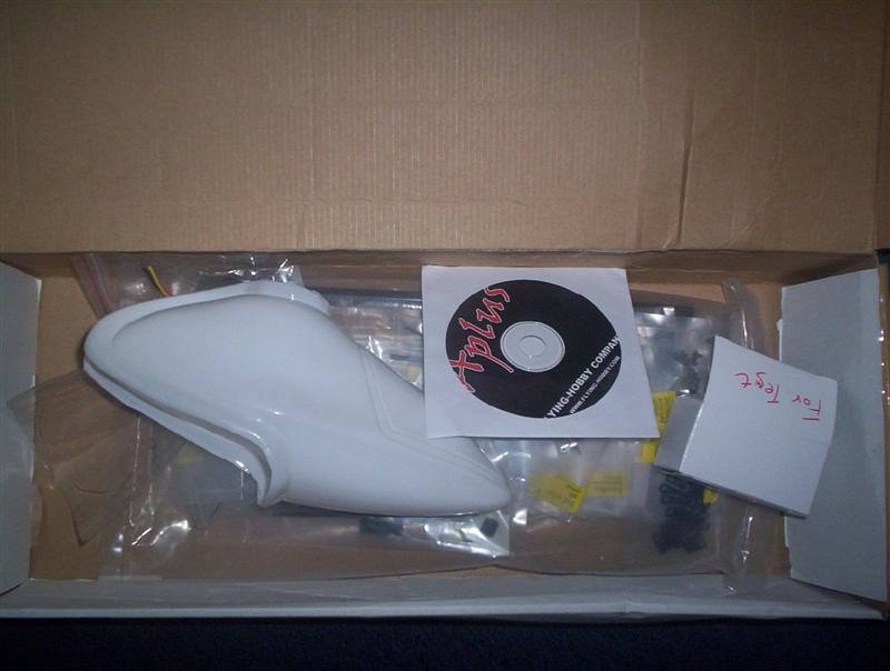

Nach nur 5 tage im Transit ist der APLUS300 angekommen ...

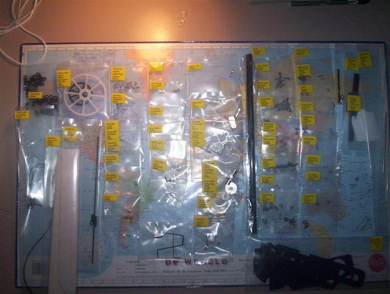

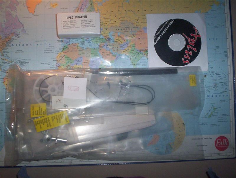

Sehr angenehm verpackt und alles sauber in kleinen Tueten verpackt mit Aufklebern drauf
Das Zusammenbauen soltte eine Freude sein . Anleitung liegt bei auf CD in PDF format !
www.aplus300.eu.je
Also !Ich werde alles auf der Webseite dokumentieren aber auch fuer euch hier in Deutsch :O))))
Kleine Dose ! mit Viel Spass drinnen :O)
Ausgepackt auf dem Schreibtisch ...

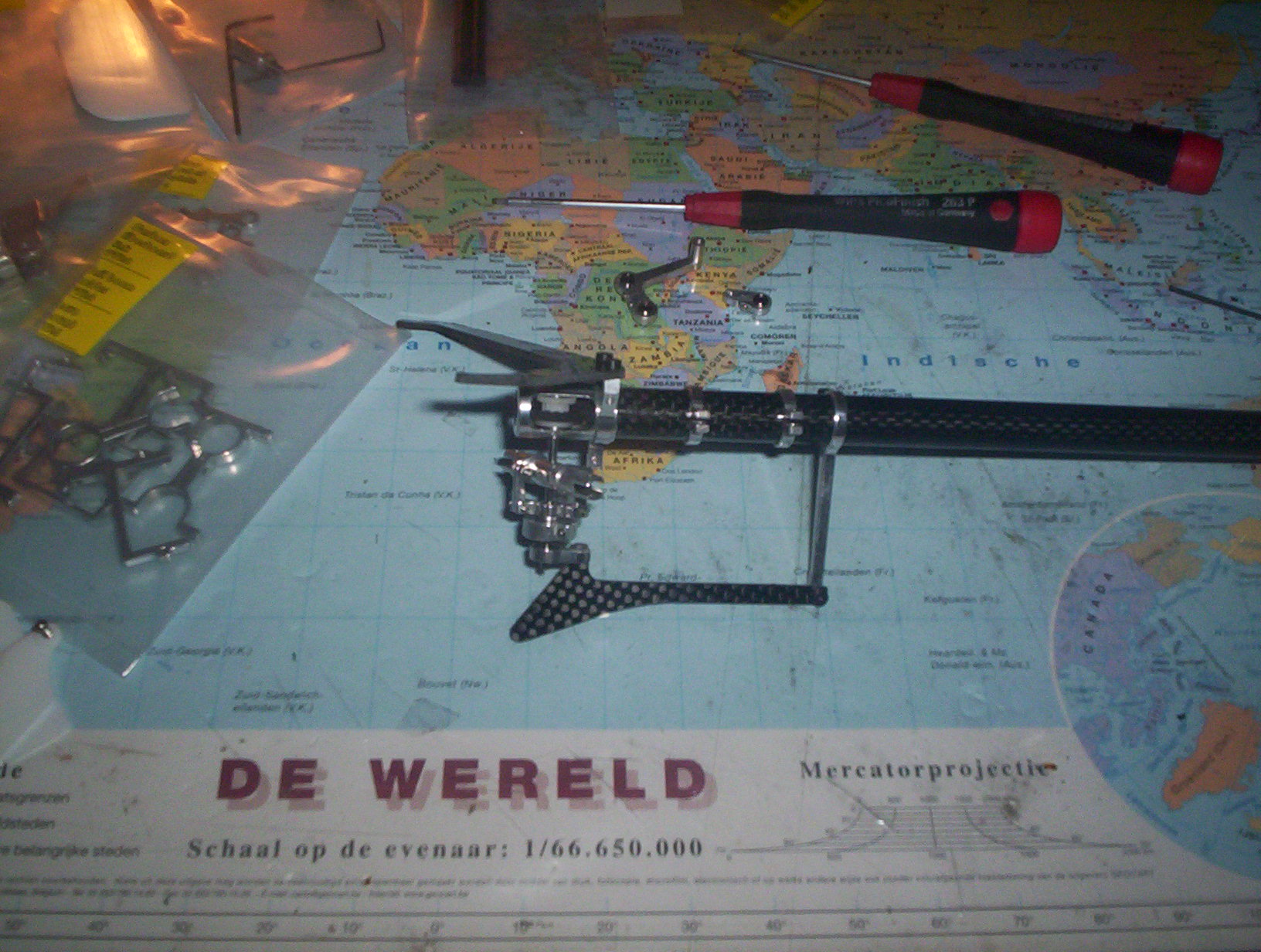

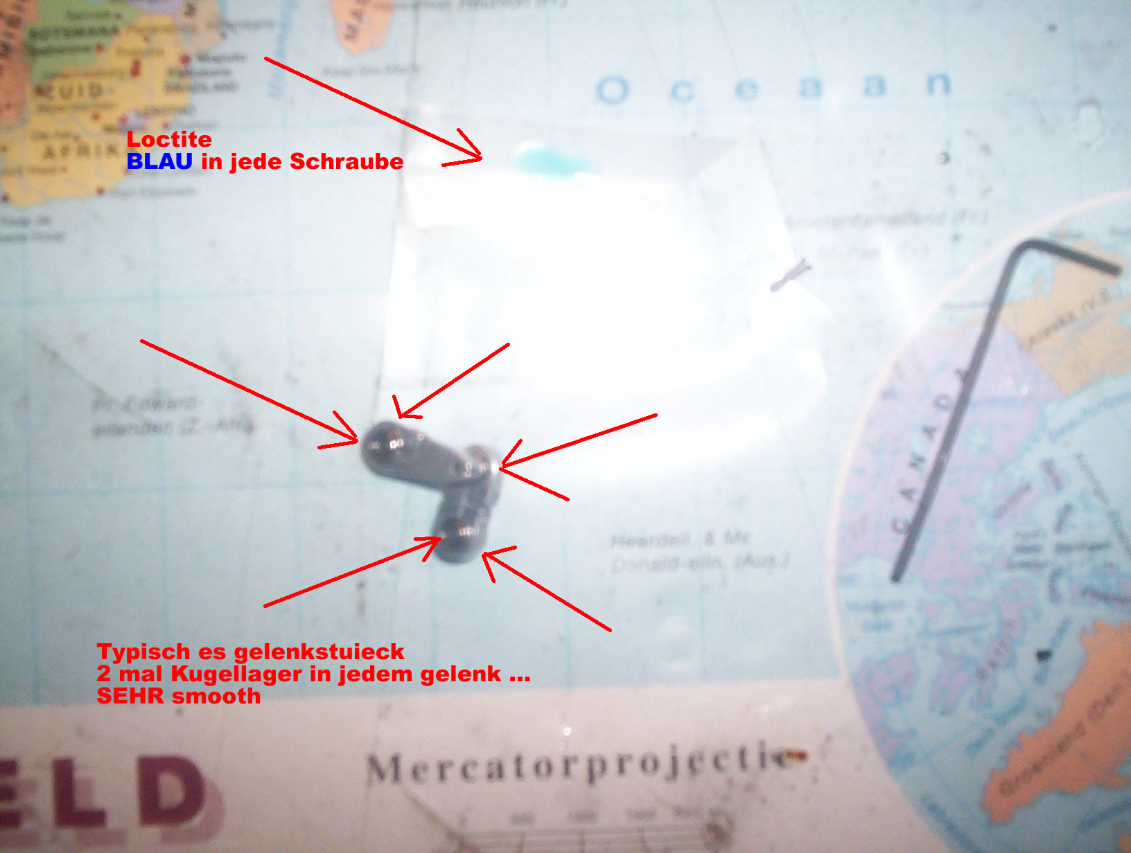

Angefangen habe ich laut APLUS MANAUL PDF am Heck ..
Normallerweise geht bei mir das nie nach anleitung aber dieses mal , und da ich Tester bin habe ich doch eins fuer eins die Anleitung gefolgt
Das Heck als erstest und da muss ich sagen das war alles sehr einfach und uebersichtlich
Habe beim Heck absolute keine probleme gehabt
Sehr wichtig wie bei dem ganzem bau ist gutes WERKZEUG !!
Satz Imbusschluessel 0.9 1.5 2 usw.. und einen Guten Kreuz Schraubenzieher sind ein MUSS!

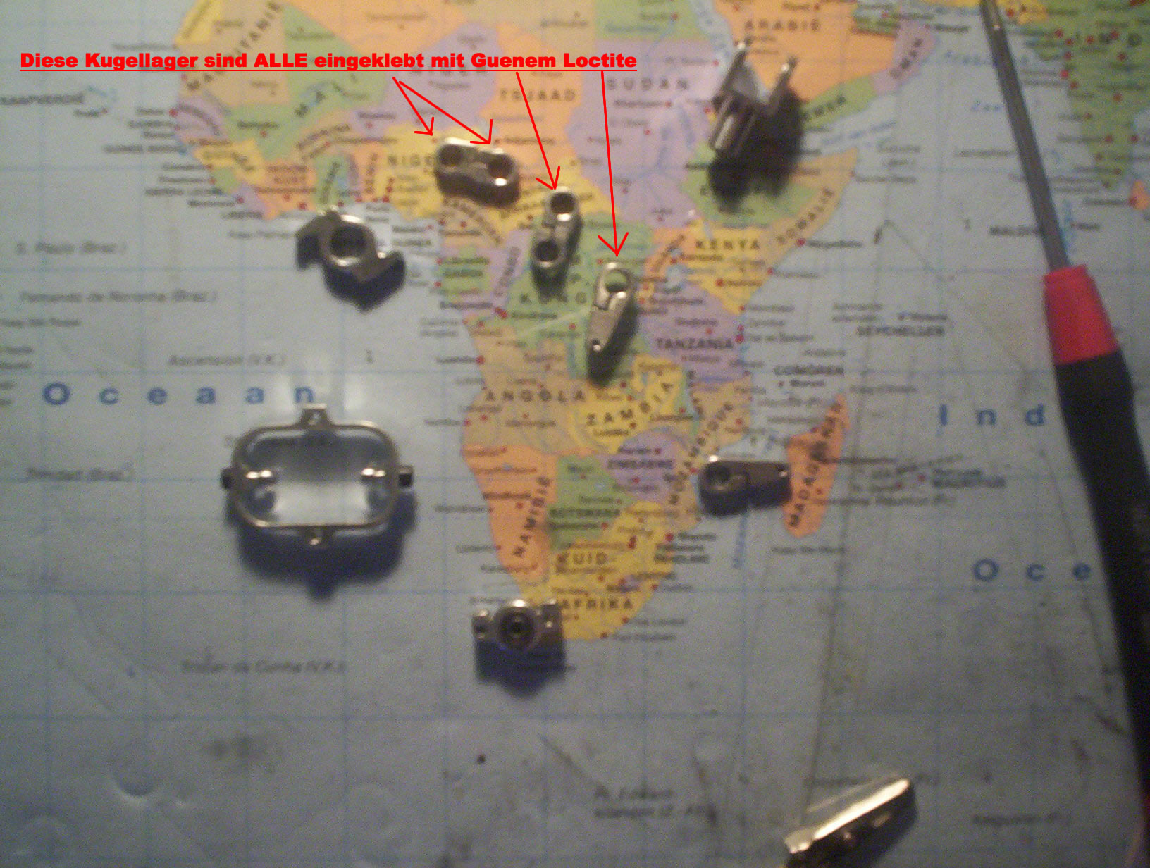

Sehr wichtig danach ist Gedult und LOCTITE Schraubensicherung ...Ich benutze immer LOCTITE Blau dafuer ..
Dieser Bausatz ist wohn nicht fuer den beginner und man sollte doch schon ein wenig erfahrung haben mit dem bau von Helis und Kleinmechanik
Die Anzahl der Kugellager ist unglaublich
jedes Alu gestaenge hat ein Kugellager .:O)

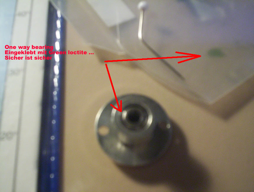

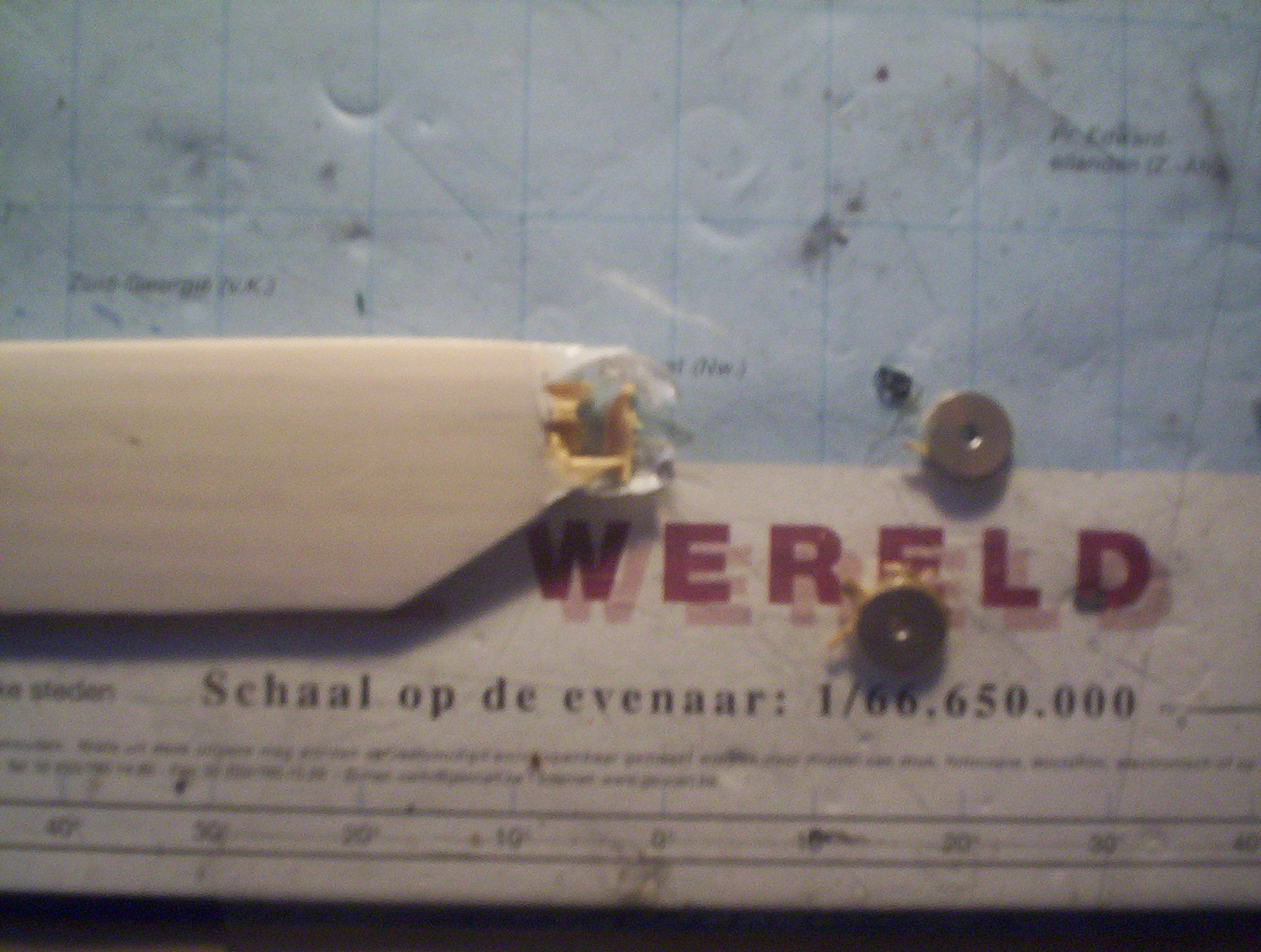

Die Kugellager habe ich also 'eingechweisst' (geklebt) mit Gruenem Loctite. Dies ist BOMBEN sicher und da alles aus ALU ist auch wider loszu bekommen ..einfach feuerzeug drunter und warten ..:O)
Damit war fuer mich der Anfang getan ..und man konnte zufrieden ins Bett
Morgen bauen wir den Kopf :O)
UHH das wird nen Spass !

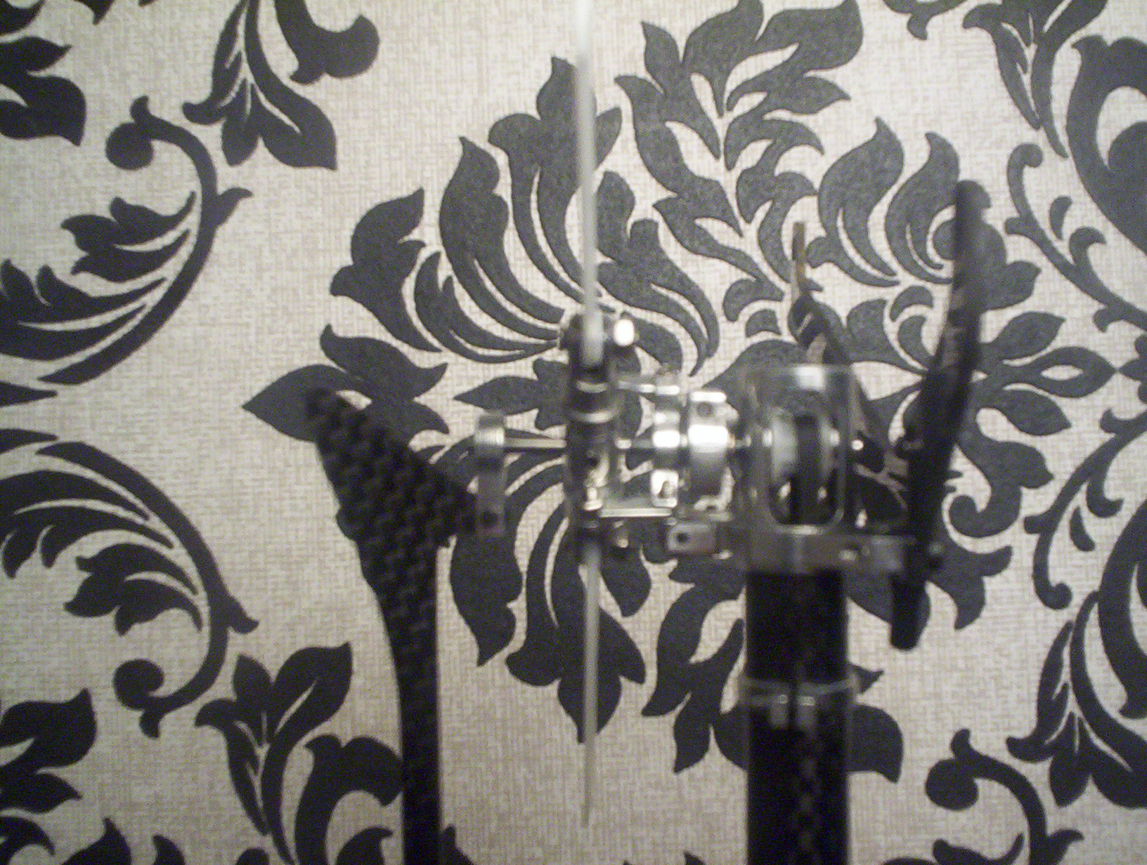

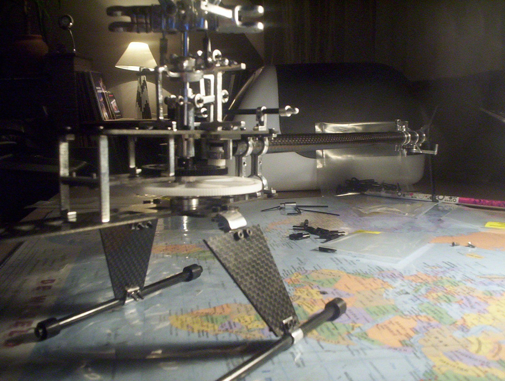

Im Aufbau
Im Aufbau
So Gehoert es !
<br />View von unten !
So Gehoert es !
View von unten !

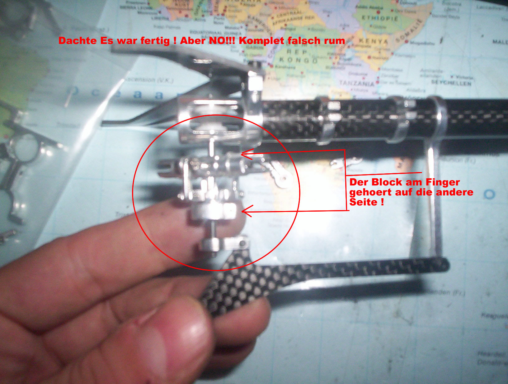

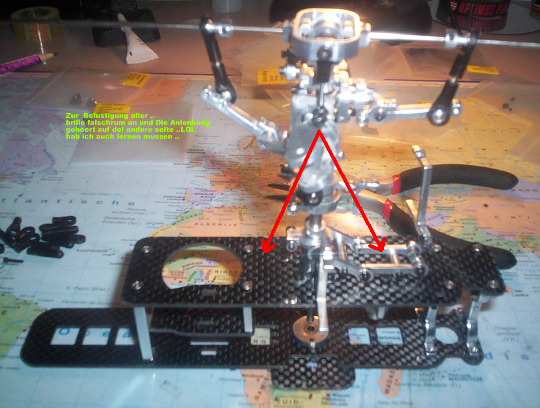

Nachdem ich die Anlenkung dann doch richtig rum drin hatte! :O)
<br />View Von Oben !
View Von Oben !

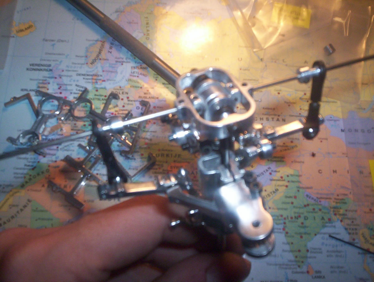

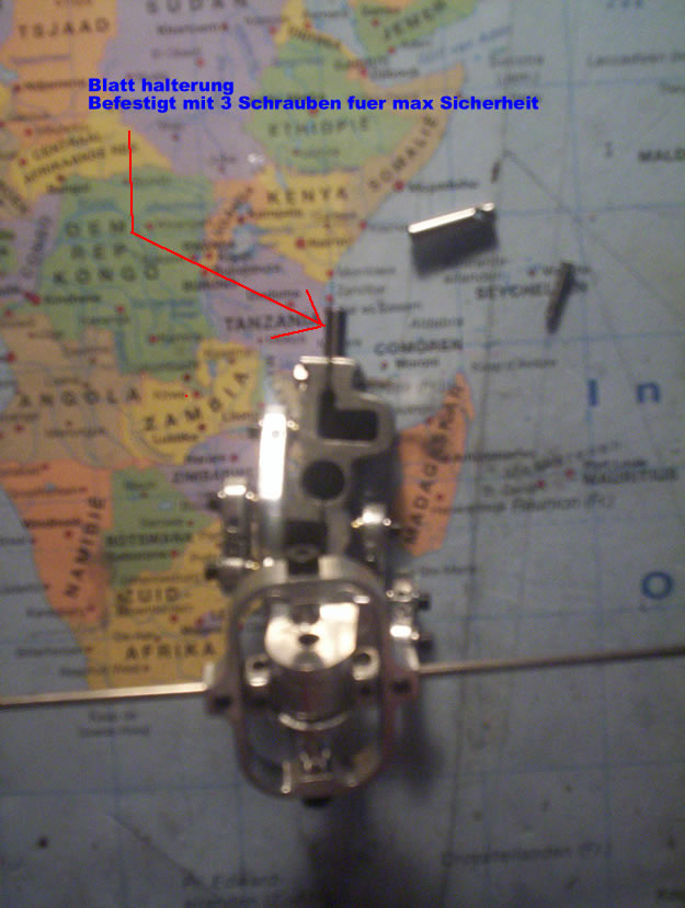

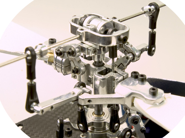

Lass uns den Kopf zusammenbauen
Also wider genau nach Anleitung
und dieses mal Habe ich doch ein wenig frustriert geschaut
Nicht die schuld der Anleitung ..Nein ..mehr die Dummheit des Bastlers

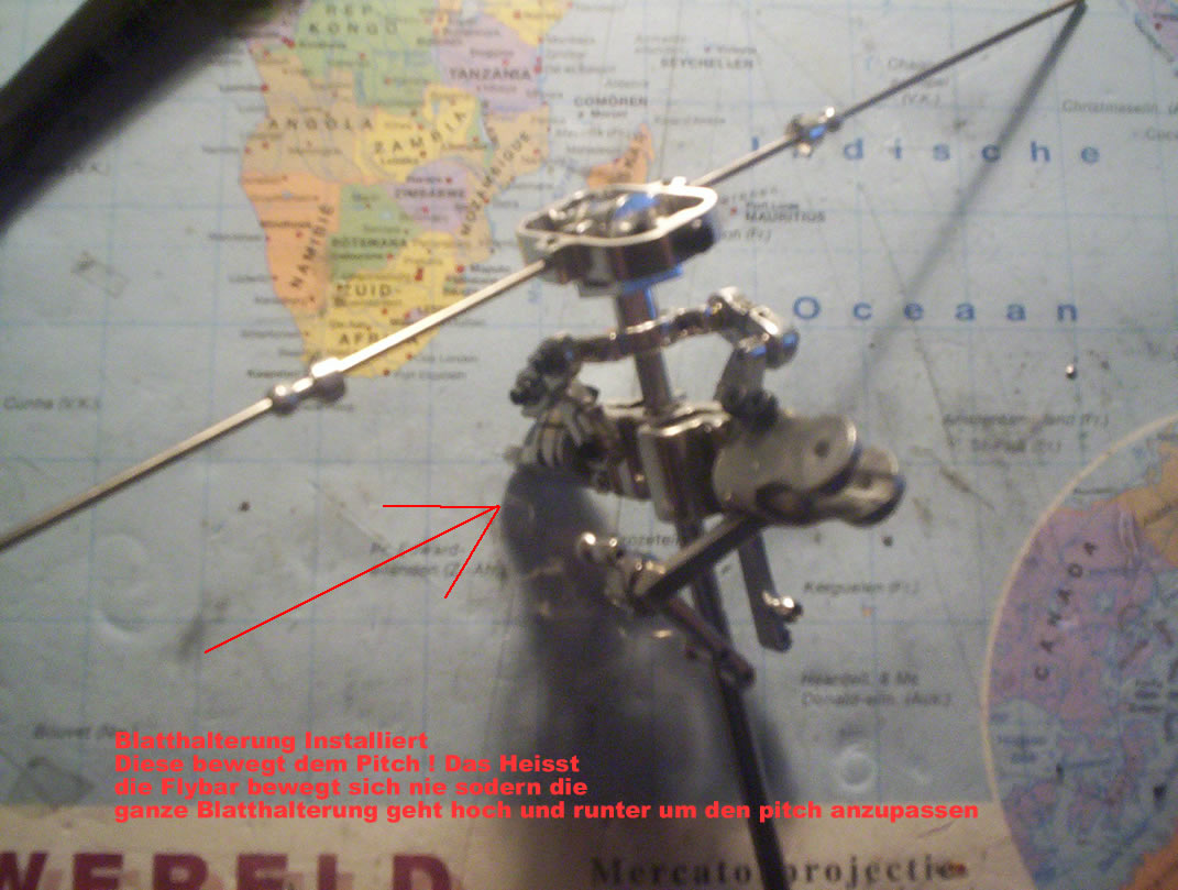

Also das einzige problem was ich hatte ist die fertig zusammengebaute Blatthalterung sollte ZUERST zusammengebaut werden und dann auf den Mast geschoben werden und nicht am Mast zusammenbauen :O)
Das macht viel mehr Arbeit und ist auch nicht so angenehm mit zu arbeiten

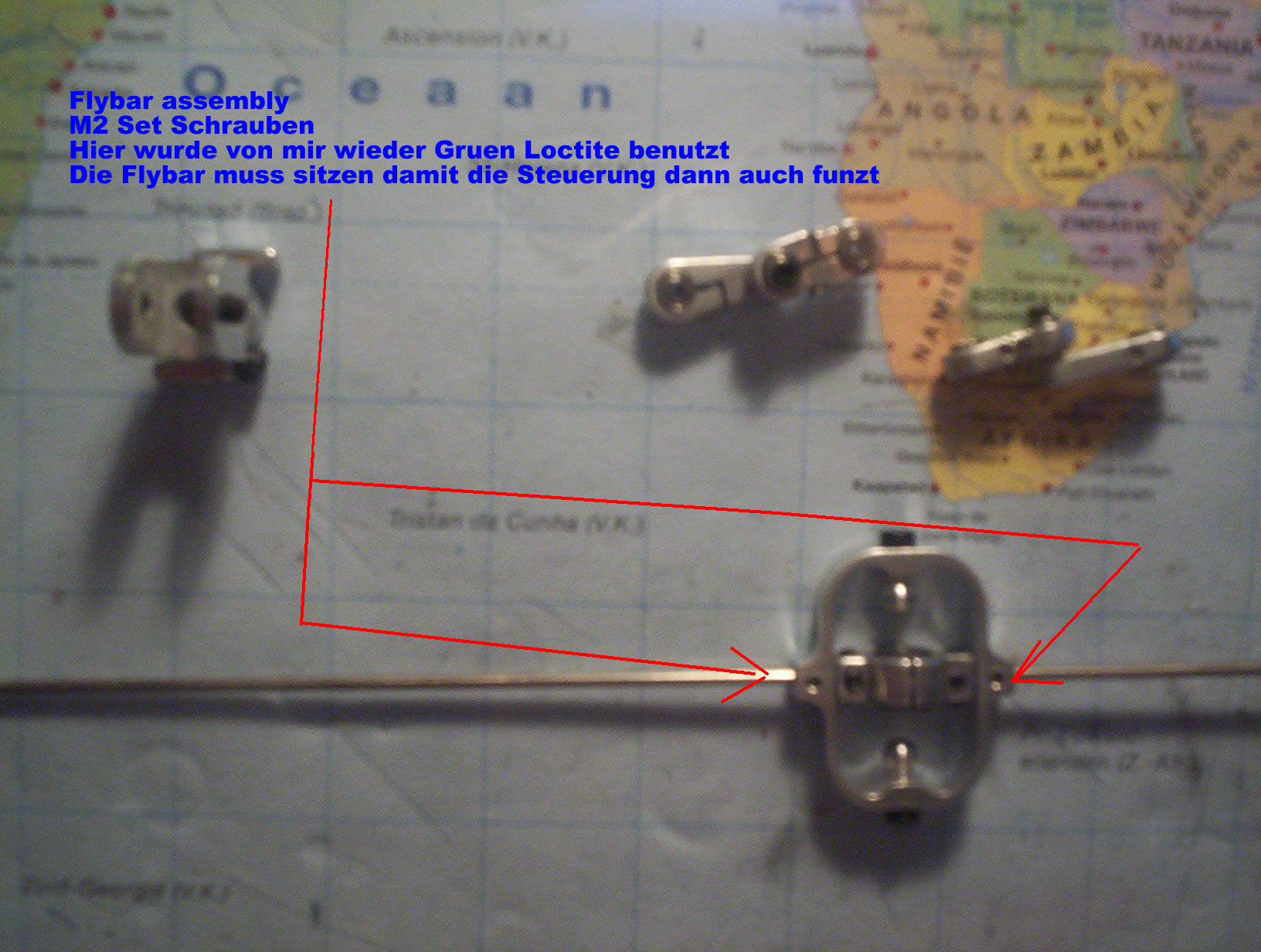

Wie immer Loctite be der hand um Schrauben alle zu sichern
Beim zusammenbau der gelenke immer Loctite (gruen) auf die aussenseite der Kugellager vorm einschieben ins gelenk
Damit bin ich sicher ...die bleiben ..
Das wars Rotorhead koplett
Fehlt nur noch das chassi das wir Morgen bauen
Dann folgt der Spass mit Feinabstimmung (CCPM) und erster Testflug..
Wie gesagt das alles ist 3 tage her ..:O)
Doch immer der Reihe nach ...
Morgen erst mal das chassi dann Berichte ich ueber den testflug
Vielen dank

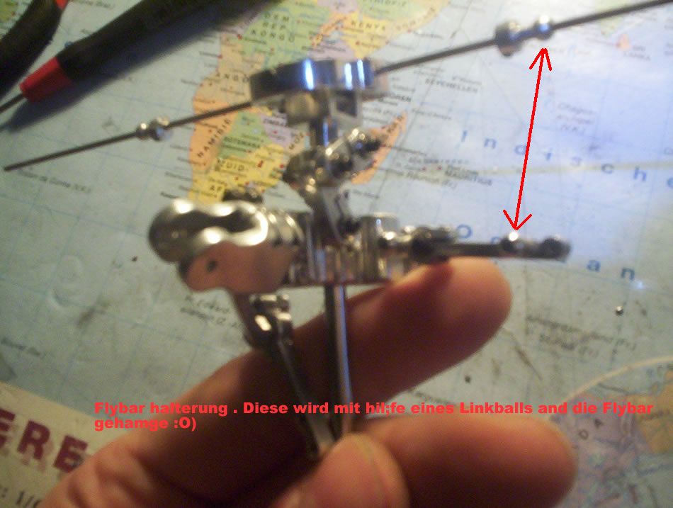

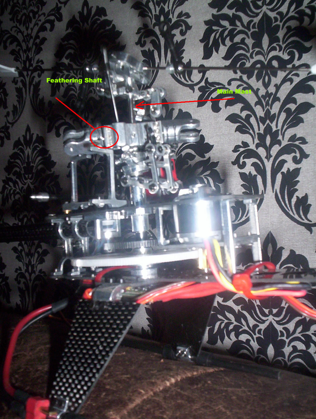

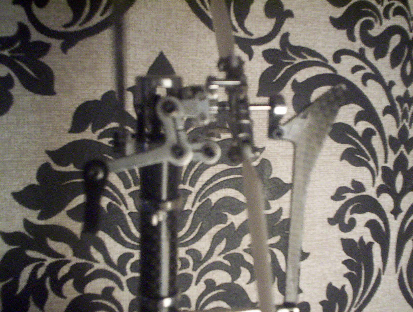

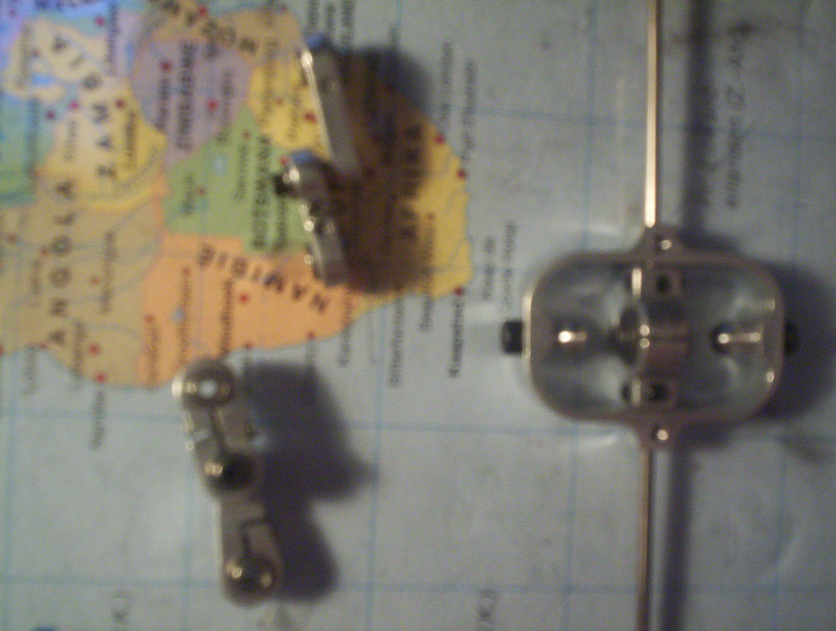

Flybar Assembly
Flybar Assembly
Blatthalterung
Blatthalterung
Flybar und Blatthalertung dem mast !..Beinahe fertig am kopf :O)
Flybar Anlenkung/Steuerung

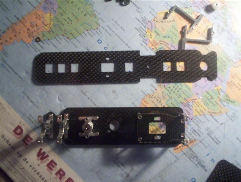

Bauanleitung Chassis Top haelfte
Da gibt es nicht viel zu berichten
CF teile und Buegel passen haargenau aufeinander und mit dem gewohnten Loctite Tube bewaffnet ist dies in 10 minuten getan
Auf der Oberseite werden die Servo Halterungen angebracht . Bei diesen rate ich an nicht Loctite anzubringen da diese nacher noch eingestellt und bewegt werden ( Also schraubensicher machen wir diese Spaeter)
Abbildung 12 Nichanlenkung (Swashplate Guide)
Sehr angenehm in einer Tuete verpackt (so wie eiggentlich alles ) bestehend aus 8 Alu teilen und darin verbauen wir sage und schreibe 6 Kugellager :::OO))))))) WOW
10 Minuten mit Loctite gruen und Blau fuer schrauben und Kugellager und der Guide ist gebaut

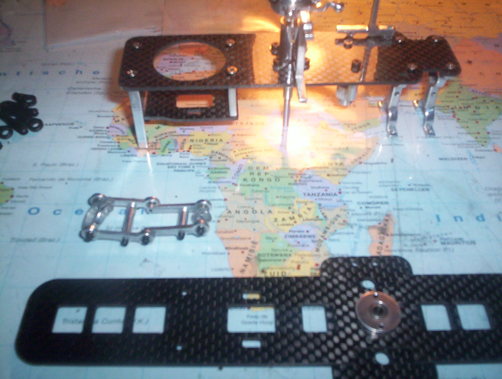

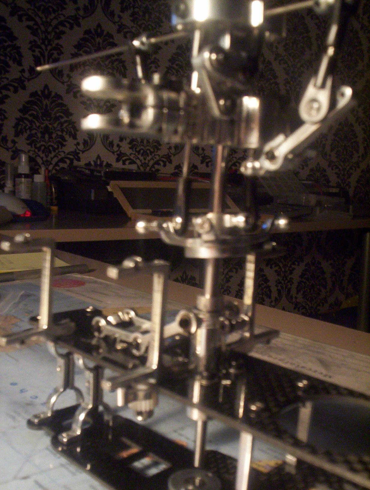

Abbildung 13
Hiie bauen wir also das Chassi oberteil und den guide und den mast zusammen ..
Auf der abbildung wird auch angezeigt wo der motor hinmuss und das heckrohr ist auch schon eingeschoben . Dies ist nicht noetig ...und Ich habe dies zu diesem zeitpunkt auch noch nicht eingebaut.
Motor und Heck koenne warten
Sobald der mast durch das Oberteil des chassis ist koennen wir die Zahnraeder anbringen ( Main gear Und Tail Drive gear )
Alles doch sehr einfach und smooth ..Keine problem
Also Abbildung 14 war bei mir minus Heckrohr und Motor
Abbildung 15 & 16
Kleiner tip ...
Auf dieser Abbildung sehen wir wie die das chassis unterteikl angebraucht wird and das oberteil und auch wie es zusammengebaut woird
Des weiteren ist angegeben wie das landegestell angeschraubt wird and das unterteil des chassis . Der Zusammenbau des landegestells wird angezeigt in Abbilding 16.
Zu viel info auf einmal . Also habe ich erst mal das unterteil genommen und das Landegestell angebastelt. Laut Abbildung 15
Danach war es einfach und uebersichtlich auf Abbildung 15 ,wo und wie der mast und all Alu befestigungen vom oberteil and das unterteil anzuschrauben sind.
Eh voila 2 Std spaeter und der heli ist beineahe komplett
Nur noch Heckrohr einschieben ...AHHHHHHHH....dann es ist es mir aufgefallen ...
aufgefallen ...

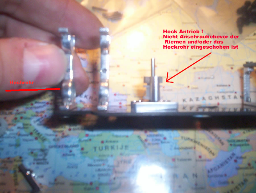

Die Heck Antriebs mechanik set ist angeschraubt am oberteil des Chassis und wie bitte kriege ich den riemen da jetzt herum ..
Also ...nochmals alles losschrauben und das heckrohr doch einschieben dann den Riemen um das Zahrrad drehen dann and die oberseite des Chassis schrauben ...
Naja, ein kleine Problem das ich mir haette sparen koennen ...
heck Antrieb / Chassis
Chassis Oder und Unterseite CFK

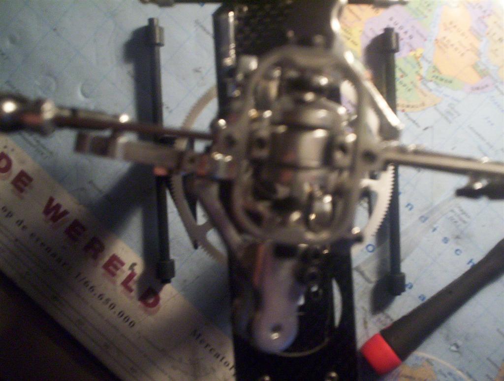

100_3658 (Medium).JPG (68.14 KiB) 820 mal betrachtet

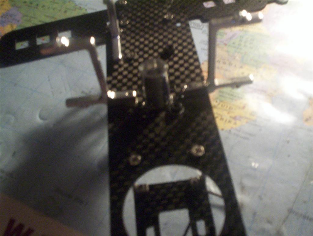

Servo halterungen
<br />Top view Chassis  Chassis
Servo halterungen
Swashplate  Guide  und Chassis
<br />Mast ist eingeschoben und fertig um and die Unterseite des chassis zu schrauben

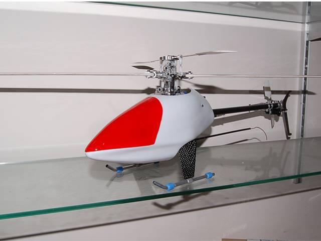

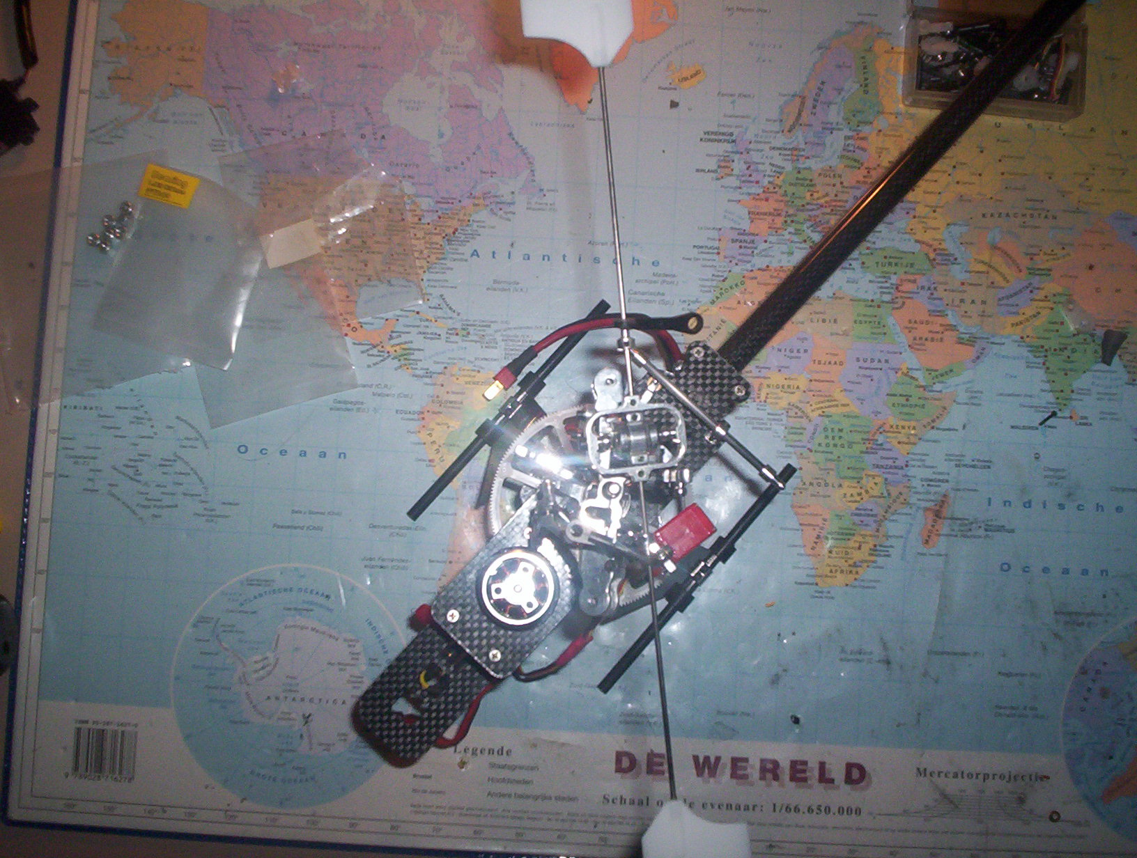

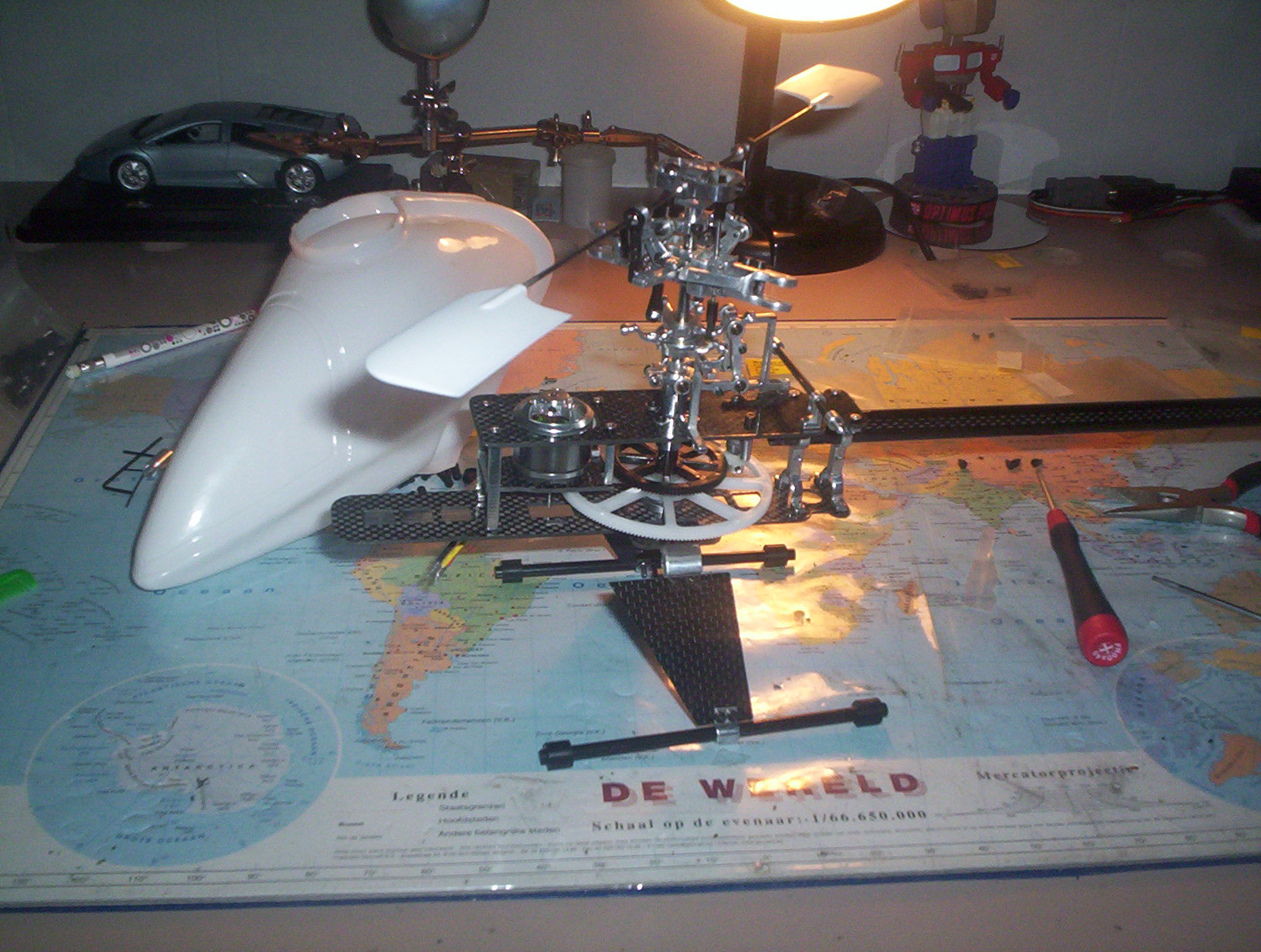

Und Fertig
Noch ein paaar Fotos
Morgen CCPM setup und Feinabstimmung
Nur noch Canope ausschneiden ...:O)

Hey danke fuer die Tips mit der kamera ..
Ist echt nicht gut ..das kan ich auch sehn ...
leider Hat die Kodak keine Macro funktion/..

So Whats the Damage ??
Das sieht nicht so schlecht aus ..und dank des voll alu heads sind dann auch nur die ueblichen teile verbogen
Main Mast
Feathering Shaft
Holzblatter
Main Drive gear
Ja ! beineahe unglaublich ...und die Flybar ist nicht verbogen
Konnte das absolute nicht glaben
habe sie rausgenommen Flach auf den glas Tisch und ....nix ..absolute STRAIGHT
Der kleine viel ganz sicher 10 Mtr doch Throttle Hold hilft bei der Schadens begrenzung ...und bei mir als extra ist auch noch eine Blatthalterung verbogen
Schauen wir uns das mal an in Sachen Geld
Main gear USD:$7
Obwohl nur eine verbogen muss ich ein set ersetzen USD:$26
main Shaft USD:$5
Feathering Shaft USD:$3.5
Main Blades 8.50 OUT OF Stock und kommen so auch nicht zurueck :O) Nicht anzuraten mit 3800KV Motor LOL
Alle preise sind von www.flying-hobby.com
Also ich denke mal diese Ersatzteil preise koennen sich sehen lassen :O)
Also ein normaller Crash in meinem Shogun (voll ALU und CFK nach hunderten von Euros ) ist normal immer nur Main und Feathering shaft ..
Die berbiegen immer und meine ALU teile bleiben ..
Das sieht dann auch so aus beim APLUS ..
Sicherlich Crashe ich noch mehr damit aber mit den Preisen kann man leben
Also neue Teile Sind schon auf dem Weg
EMS Speedmail ...
Ja auch das ist unglaublich guter Service!
Das testen muss daher fuer die naechsten paar Tage warten
Hier noch ein paar Fotos nach dem Absturz..heheh
So schlimm siehts gar nicht aus ..
Der Verursacher
<br />Die Messing halterung war noch In der Blatthalterung am  heli und das Blaltt 150 mtr im Grass
Der Verursacher
Verbogen und Verbogen ...LOL Ansonsten Sieht er doch noch so gut wie neu aus ;)
