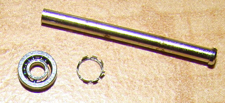

Wegen dem Lager, Horzion sagt ja dass die Einbaulage egal wäre.
Mein Lager war definitiv mit Kupferring nach innen, und es hat sich ein Teil vom Lager gelöst nach massiver äußerer Gewalteinwirkung.
Ob das anders ausgegangen wäre mit dem Kupferring draußen?
Ich vermute eher dass der kleine Ring das Problem verursacht, den hat es raus geschlagen. Ist das eventuell ein Fertigungsfehler vom Lager?
Klar dass nun die Kugeln nicht mehr geführt sind, und anscheinend sind auch schon welche bei mir raus gefallen sind.
Edit: Habe nachgezählt, es sind noch alle Kugeln drinnen, es ist "nur" der Führungsring raus gegangen !
Wer einen Lagerschaden hat, es wäre Interessant wie das Lager eingebaut war, und ob es bei der schraube, oder wie bei mir am dicken Ende der BLW gebrochen ist.

Was mir gerade so am Bild auffällt, die Aussparungen am Führungsring scheinen wesentlich größer zu sein als die Kugeln, ist da eventuell der falsche Ring verbaut worden, oder täuscht das nur?
Leider ist das so klein dass ich es nicht nachmessen kann.
Aber normal sollte der Ring nicht so heraus zu ziehen sein, sondern die Kugel fest führen.
Verschleiß nach 2 Akkus kann ich ausschließen.
