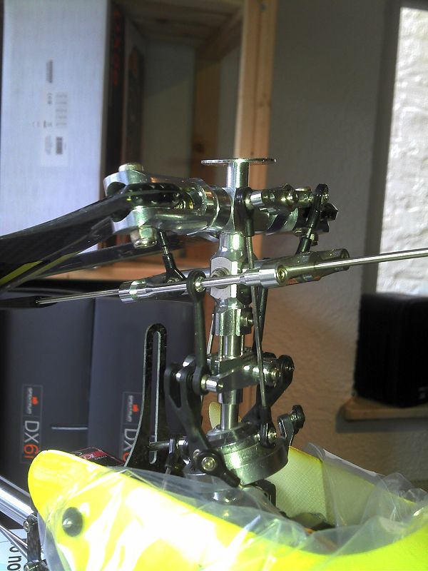

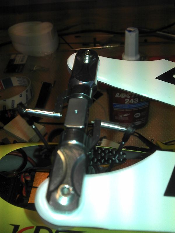

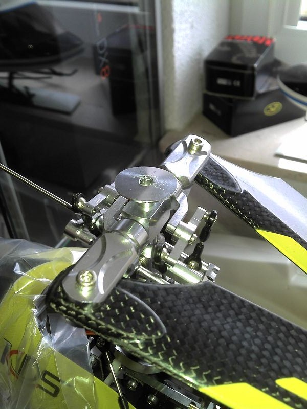

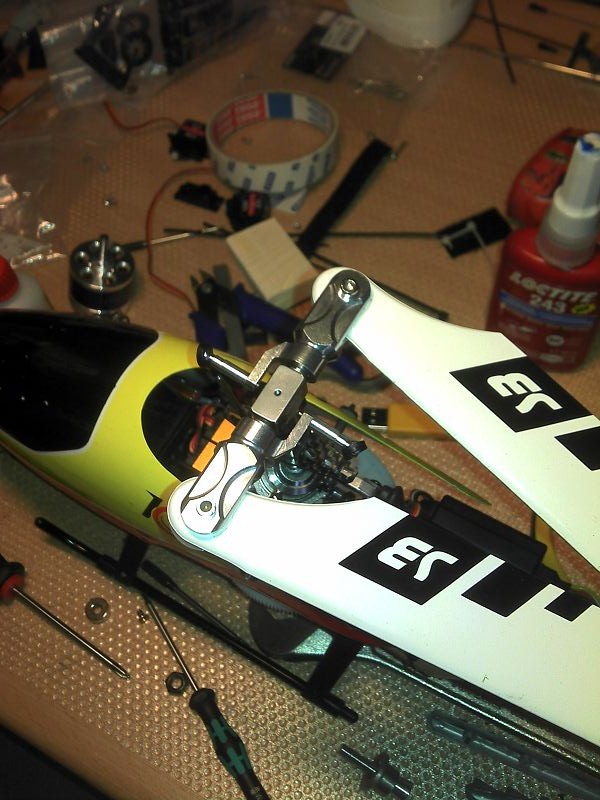

Hab mal etwas an meinem Pro rumgeschraubt, weil der Beam FBL Kopf für das 3G doch etwas weich ist. Ursprünglich war der Plan nur härtere Gummis einzubauen, was aber an der 3mm Welle des Beam scheiterte. Ich hatte schlicht nur für 4mm Welle was am Lager. Also die 3mm Lager aus den Beam Blattgriffen aus und welche mit 4mm Bohrung rein. Also Lager mit 4mm Loch aus der Restekiste gesucht. Leider gabs die nicht. bei der Suche viel mir aber ein Blattgriff vom Quiet in die Finger, mit passendem Lager drin. Also raus mit dem Lager. Obwohl.....?!? Seht selbst was bei Rausgekommen ist:
Dank der 4mm Blattlagerwelle passen die harten KBDD Dämpfungsgummis und der Heli geht mit dem 3G hervorragend. Einzig die Rollraten sind noch etwas wenig. Aber Stabilität, Gradeaus und Speedflug sind für einen 450er top. Kunstflug macht richtig Spass. Die Aluröhrchen zur Verlängerung der Blatthalter stammen übrigens aus einem 450er Heckgehäuse.
Das Ganze brachte mich erst dazu mir den neuen Quiet Kopf mal genauer anzuschauen. Der bringt eigentlich alles mit was für einen FBL Umbau nötig ist. Sogar die passenden Gestänge.
