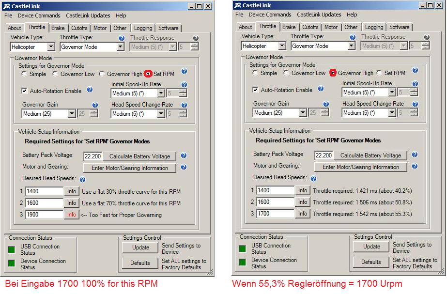

Jetzt meckert der Regler natürlich wenn ich z.B. eine Drehzahl von 1900 eingebe. Der Maximale Wert liegt bei 1700 Umdrehungen.
Ich habe mal ein Bild mit angehängt.
Heist für mich, wenn ich Set RPM einstelle, darf ich erst einmal keine 1900 vorgeben. Wenn ich 1700 einstelle hat er bei 100% Regleröffnung 1700 Urpm
Wenn ich Gouvenor High einstelle, hat er bei 55% Regleröffnung 1700 Urpm. Dann könnte ich doch den Regler zu 75% öffnen und er hätte eine höhere Drehzahl als 1700.
Das versteh ich gerade nicht. Eventuell kann mir das mal jemand kurz erklären.

Zu meinem Versändniss.
Set RPM bei Eingabe 30% Gasgerade habe ich 1400 Umdrehungen
Eingabe 100% Gasgerade habe ich 1700 Umdrehungen (Ist im Bild noch auf 1900 eingestellt)
Ich habe nun bei einer 100% Gasgeraden also 1700 Umdrehungen am Kopf. Ist der Regler dann schon zu 100% offen?
Kann der noch nachregeln?
Im Governor High brauche ich nur einen Wert um die 56% vorgeben um 1700 Umdrehungen zu erreichen.
Was passiert wenn ich einen Wert von 70% vorgebe? Geht er nicht über die Drehzahl von 1700 U/min raus oder
erhöht er diese noch?

#3 Re: Setup ICE 100 im Logo 500SE Hilfe
Servus,
ich bin gerade auch dabei, so einen Regler zum Leben zu erwecken. Ich kann dir sagen, das du die wirkliche Regleröffnung, erst nach einem Flug ausloggen kannst.
Die Werte im RPM Modus 30-70-100 haben nichts mit der Regleröffnung zu tun, sind feste Werte für deine Gasgerade.
Im Gov. High Modus wird dir auch eine Prozentzahl für deine Gasgerade vorgegeben, die du dann auch im Sender verstellen kannst.
Wenn die Software schreit,, to fast oder to slow,, muss du es mal mit einem anderen Ritzel probieren.
Gruss ThomasD
