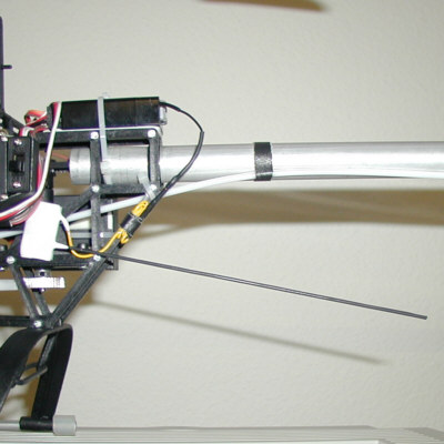

Hallo
Ich habe gerade mit Schulze telefoniert und die sagten mir maximal bis auf 40 cm kürzen , aber dann senkrecht nach unten hängend !
Von Stabantennen würde er abraten , es sei den sie hängen dann nach unten oder nach oben .
@Raptor , kannst du mal ein Foto machen ?
Gruss Ingo
Gruss Ingo
Hallo Zusammen
Ich habe heute eine erneute Email von Herrn Causemann bekommen.
.... " 15cm mussen dran bleiben, aber die kann man zusammenwickeln"
Laut Schulze würde ich dann lieber 40 cm dran lassen , zusammenwickeln ? .. und dann die Antenne anschliessen.
Oder ?
Bye
Oder ?
Bye
- antenne_kurz.jpg (32.44 KiB) 1497 mal betrachtet
