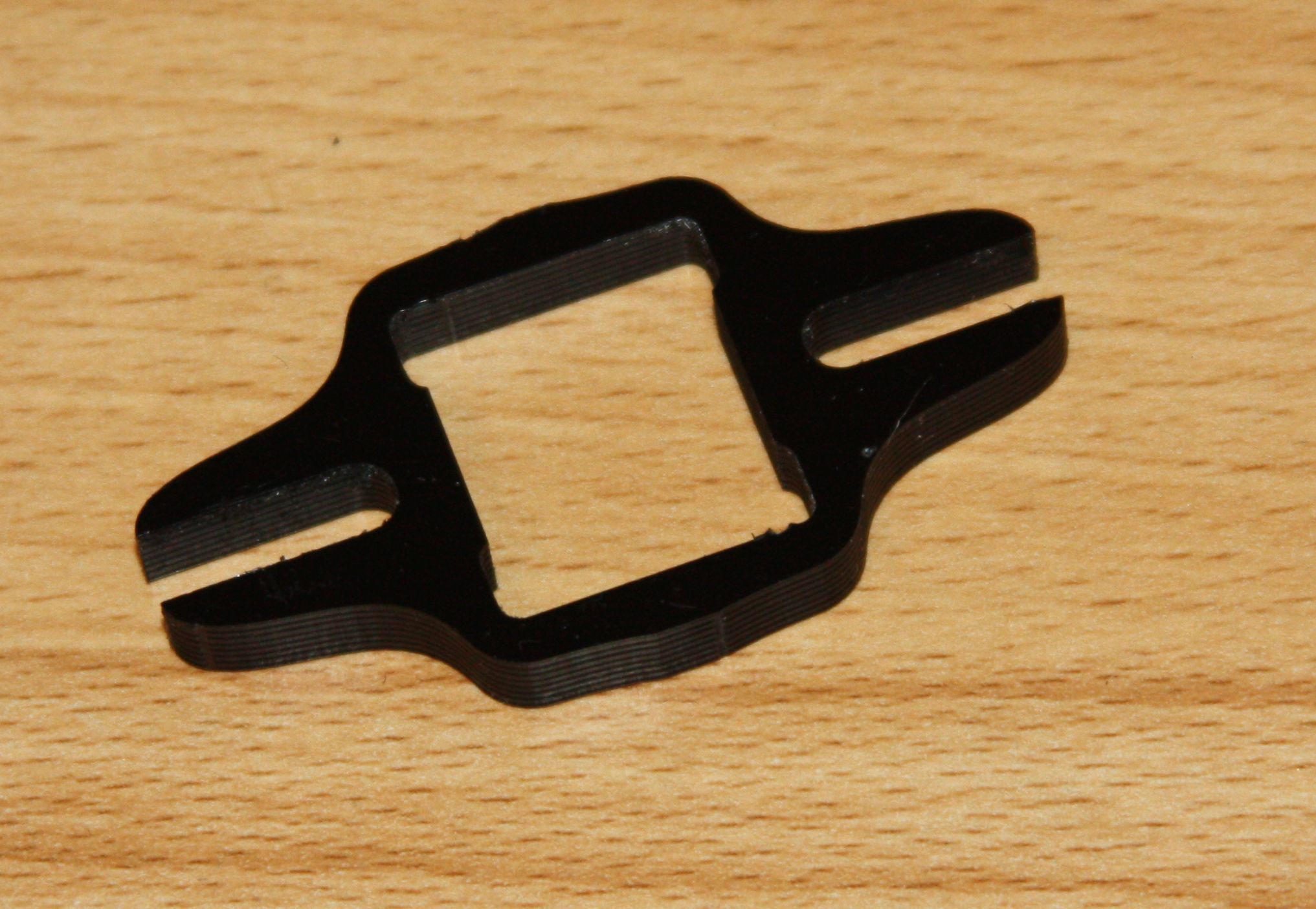

Hier noch ein paar Quick'n'Dirty Renderings von mir im Anhang... leider nicht die aktuellsten Versionen da meine Festplatte grad hin ist.
Hab das Teil mal für den 600er sowie auch für den 700er gemacht. Es soll im Prinzip einfach den Mitnehmer vom RJX-Kopf ersetzen, da dieser meiner Meinung nach fehleranfällig und hier zu kompliziert ist. Beim 600er hatte ich zum Beispiel das Problem dass er nur in einer ganz bestimmten Position sitzen konnte da er sonst bei extremen Pitcheingaben immer abgesprungen ist, was nervig zum Einstellen war. Außerdem ist der mir bisher schon zweimal bei einem Crash verbogen und das kommt relativ teuer daher.
Dieser Mitnehmer hier dagegen wird aus einem hochstabilen POM gefräst werden; radial durch das Zentralstück selbst und axial durch zwei Madenschrauben gesichert. Die Langlöcher waren mit 4mm vorgesehen, ich werde wahrscheinlich Carbonrohre mit durchgeführten Gewindestangen verwenden.
Hat auch den Vorteil das man den Kopf noch tiefer legen "könnte". Dann aber bitte mit Styro aufm Heckrohr anfangen

#3 Re: RJX
Hi Max
hier dann mal die 700er Variante: noch ohne M3 und Gewindestifte.
Aber mit einem 5mm Schlitz, weil 5mm CFK Rohr zur Verfügung steht.
Preis wird mit 2x M3x3 Gewindestiften 5,60€ sein.

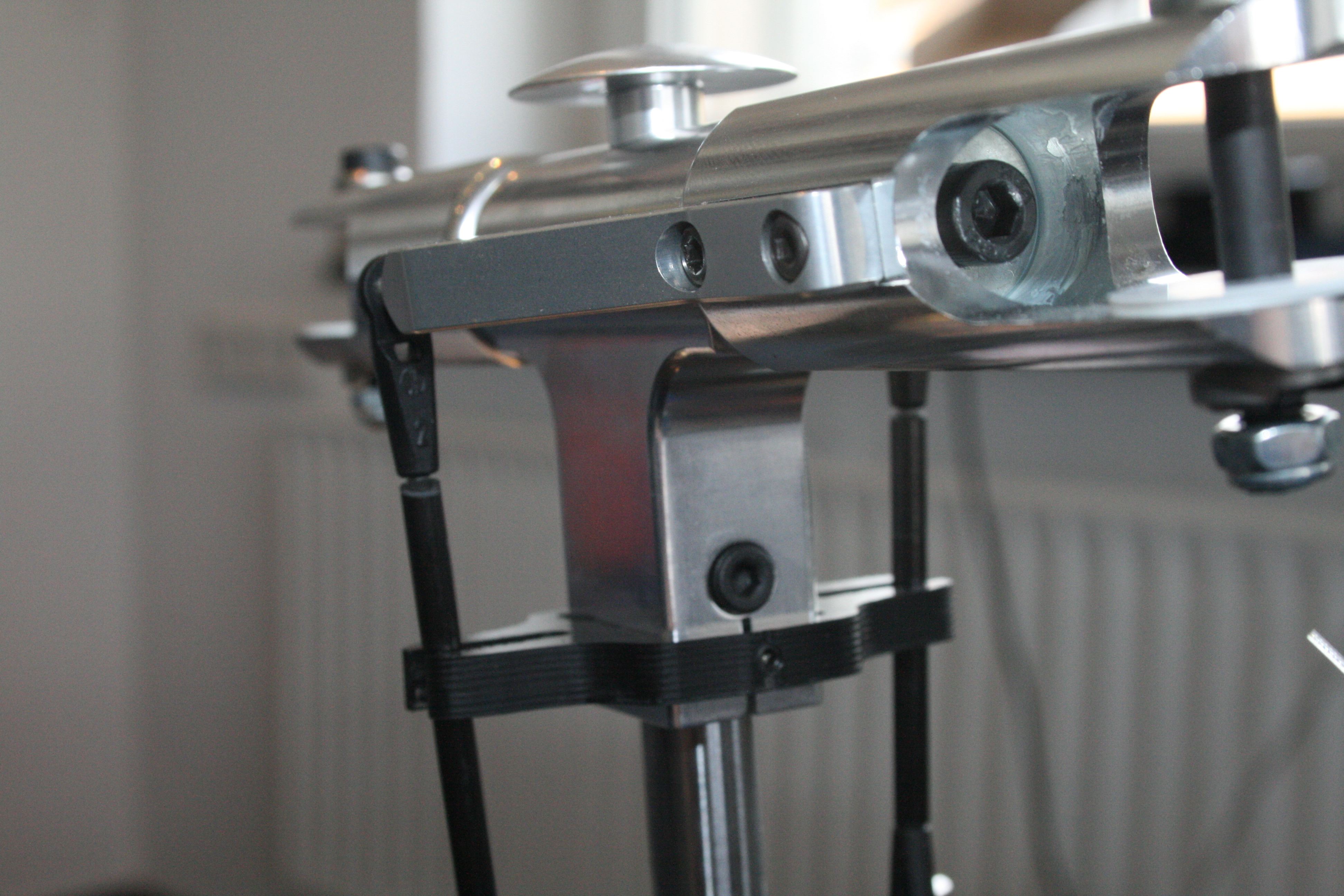

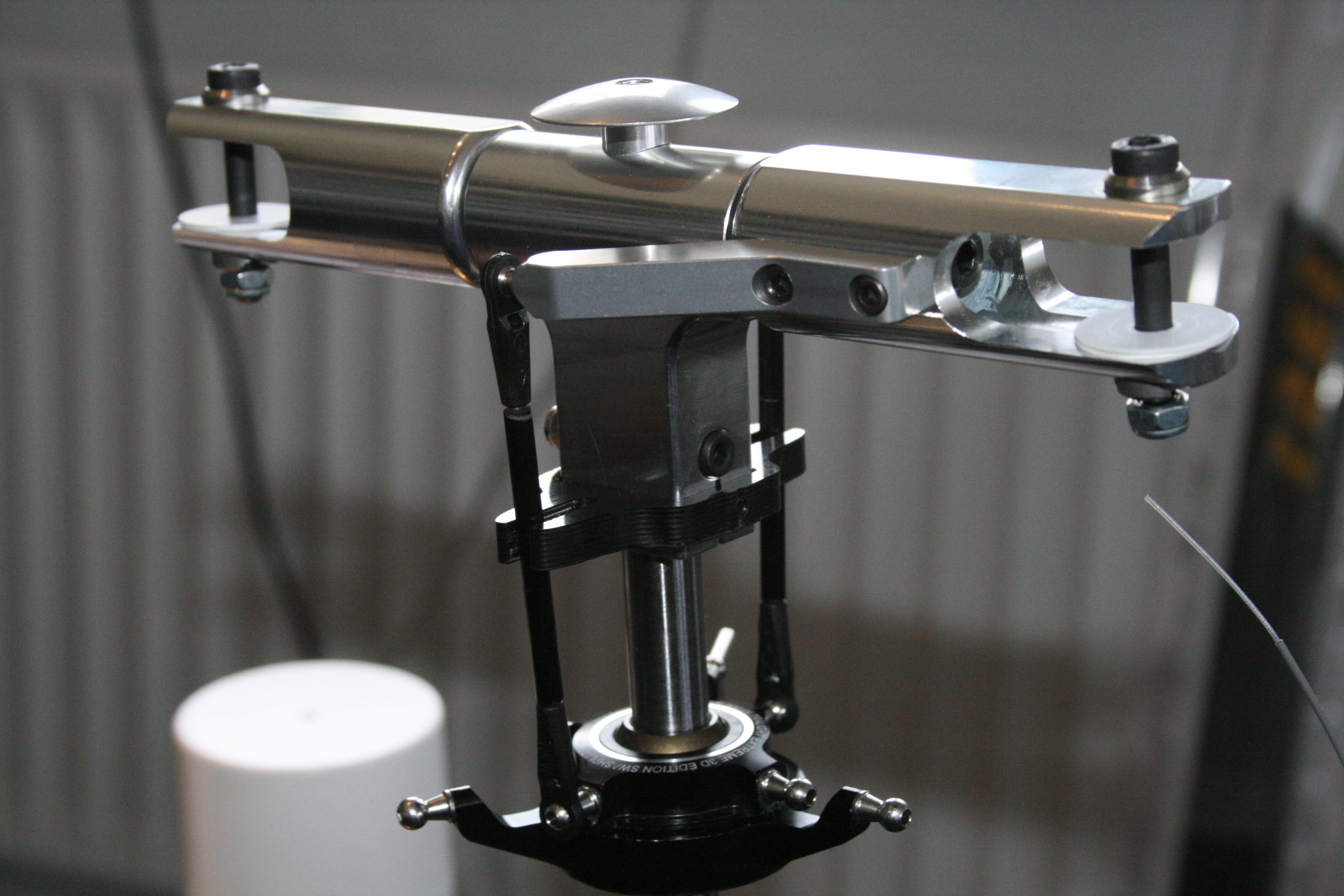

jo gibt ein paar Neuigkeiten. Wit hat das Teil schon erfolgreich am 600er getestet, fliegt wohl einwandfrei. Ich selbts habs grad auf den 700er gebaut, macht soweit schon einen sehr guten Eindruck; bin echt überzeugt vom Werkstoff (POM). Mir ist da noch ein kleiner Vorteil aufgefallen... durch den Mehr-Raum zwischen oberem Lagerblock und Kopf kann man die Anlenkgestänge was länger lassen und muss sich nicht mehr mit zyklischen Begrenzungen in den Endstellungen rumschlagen; musste mit dem original Mitnehmer und 12,5° beim Beast zyklisch soweit runterstellen dass es nur noch grade so blau war. Ich stell gleich mal ein paar Fotos hoch...
Gruß, Max
Gruß, Max

#9 Re: RJX
Sry für die Verzögerung. Habs grad erst draufgemacht, so oder so ähnlich siehts dann aus (bei mir sind die Gestänge momentan noch zu lang):
- IMG_8974.JPG (4.1 MiB) 2631 mal betrachtet
- IMG_8972.JPG (4.1 MiB) 2633 mal betrachtet

#10 Re: RJX
Sieht gut aus.face hat geschrieben:Sry für die Verzögerung. Habs grad erst draufgemacht, so oder so ähnlich siehts dann aus (bei mir sind die Gestänge momentan noch zu lang):
Aber die Bremse... Ne, ne, ne, ne ne....

#12 Re: RJX
Die Rotorkopfbremse wird gemeint. Der halbrunde Knuppel.

#13 Re: RJX
Achso... die hab ich nur da drauf geschraubt damit ich sie nicht verliere, kommt wahrscheinlich noch ab^^
