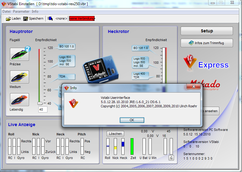

Hier die Versionsinfo:
Es bleibt wohl schwierig..
Gruss,
Thilo
