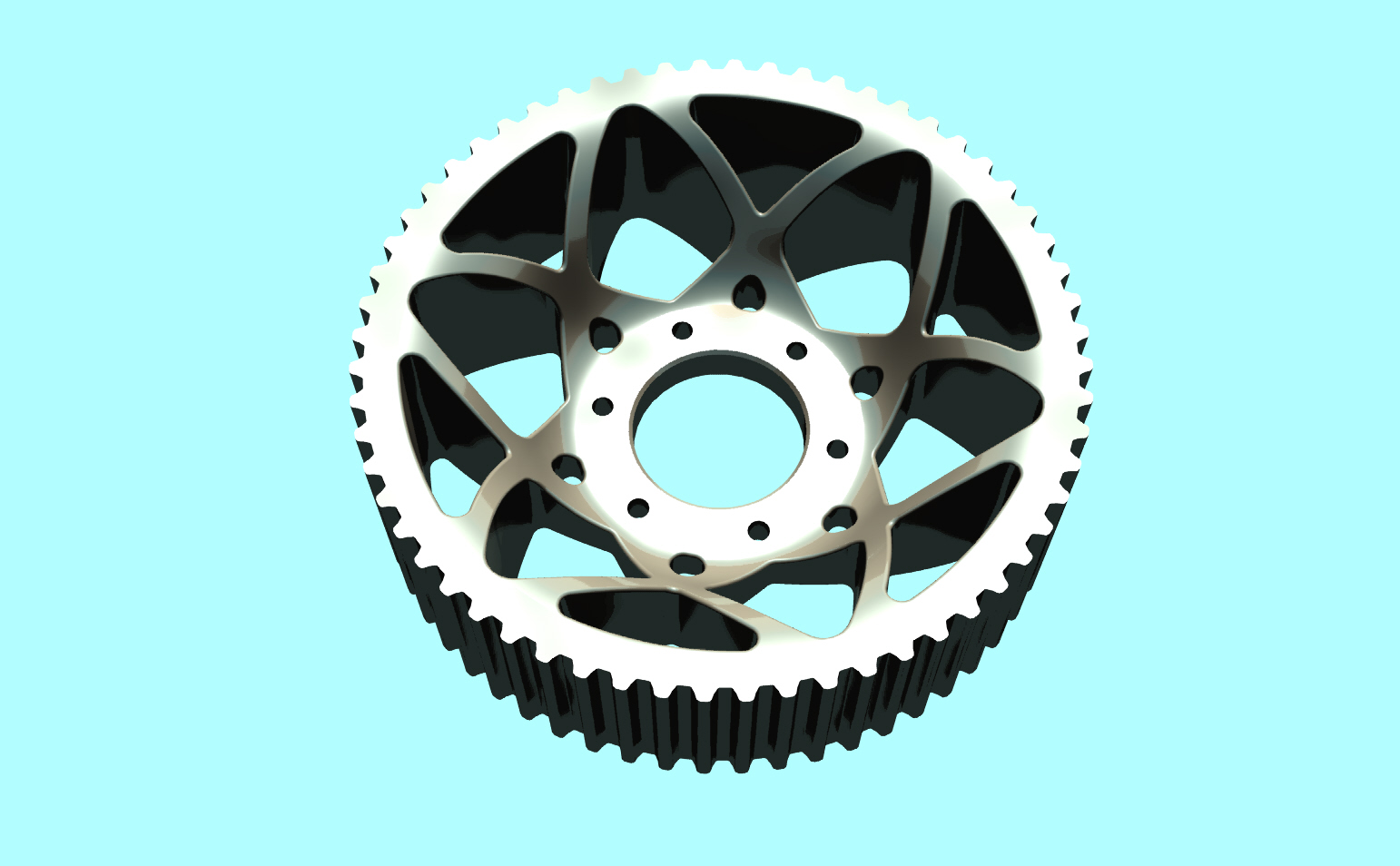

hier kommt ein 2. Teilprojekt:
Da das zuerst eingeplante Alu-Riemenrad zu schwer und einfach zu teuer wird und mir zufällig ein Hinweis auf 3D-Drucker in Haus flatterte.
Das Angebot mir Musterteile zur Beurteilung von 2 verschiedenen Druckern machen zu lassen habe ich mal angenommen .
Dafür habe ich das Alu-Rad, was ja ursprünglich für Fräsbearbeitung gedacht war umdesignt für eine Fertigung in Kunststoff.
Entwurf im Rechner
Entwurf im Rechner

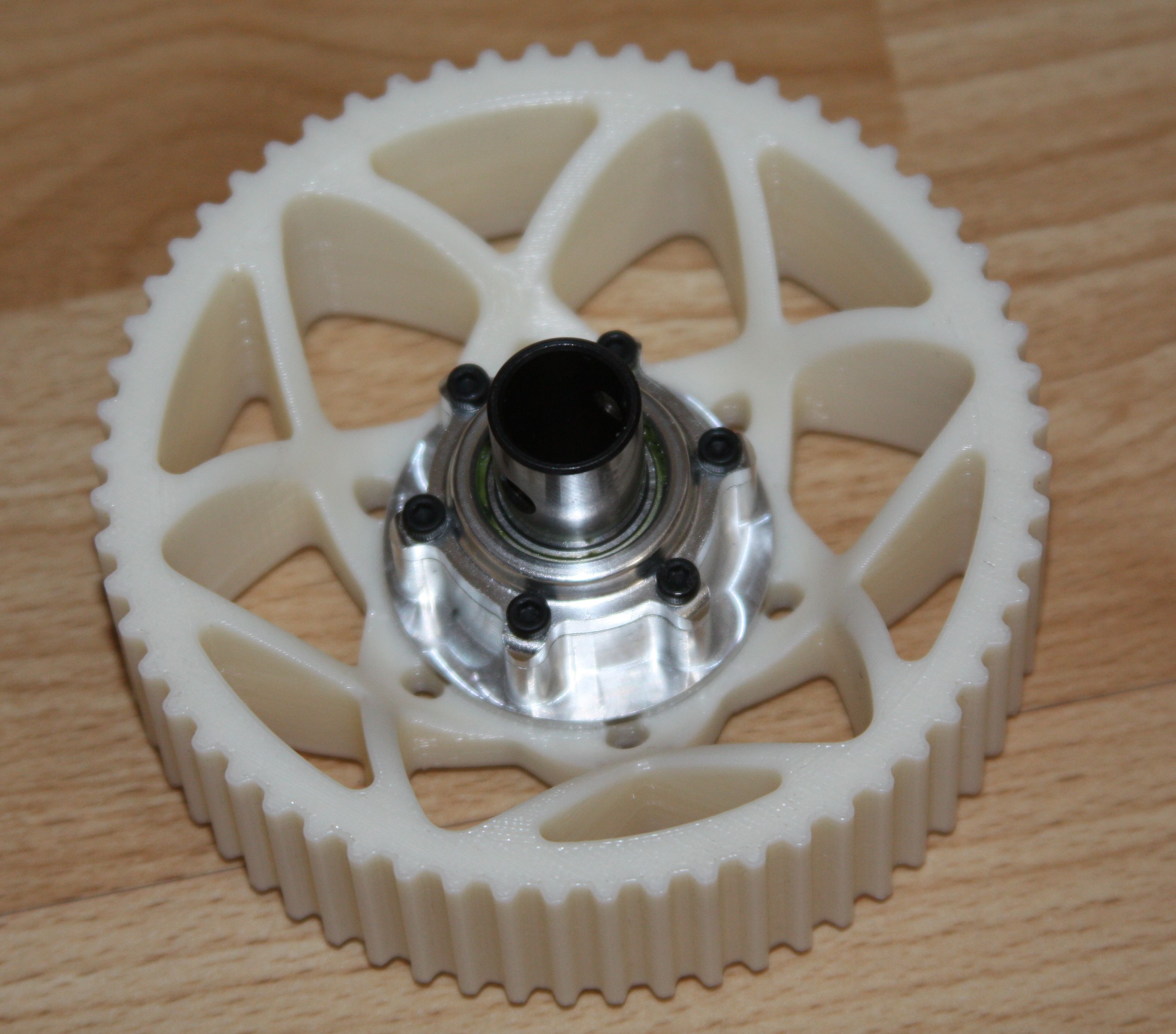

Prototyp in ABS+
Prototyp in ABS+
Da mir schon mal das Ergebnis des 3D-Druckers sehr zugesagt hat, warte ich da jetzt auf das Angebot.

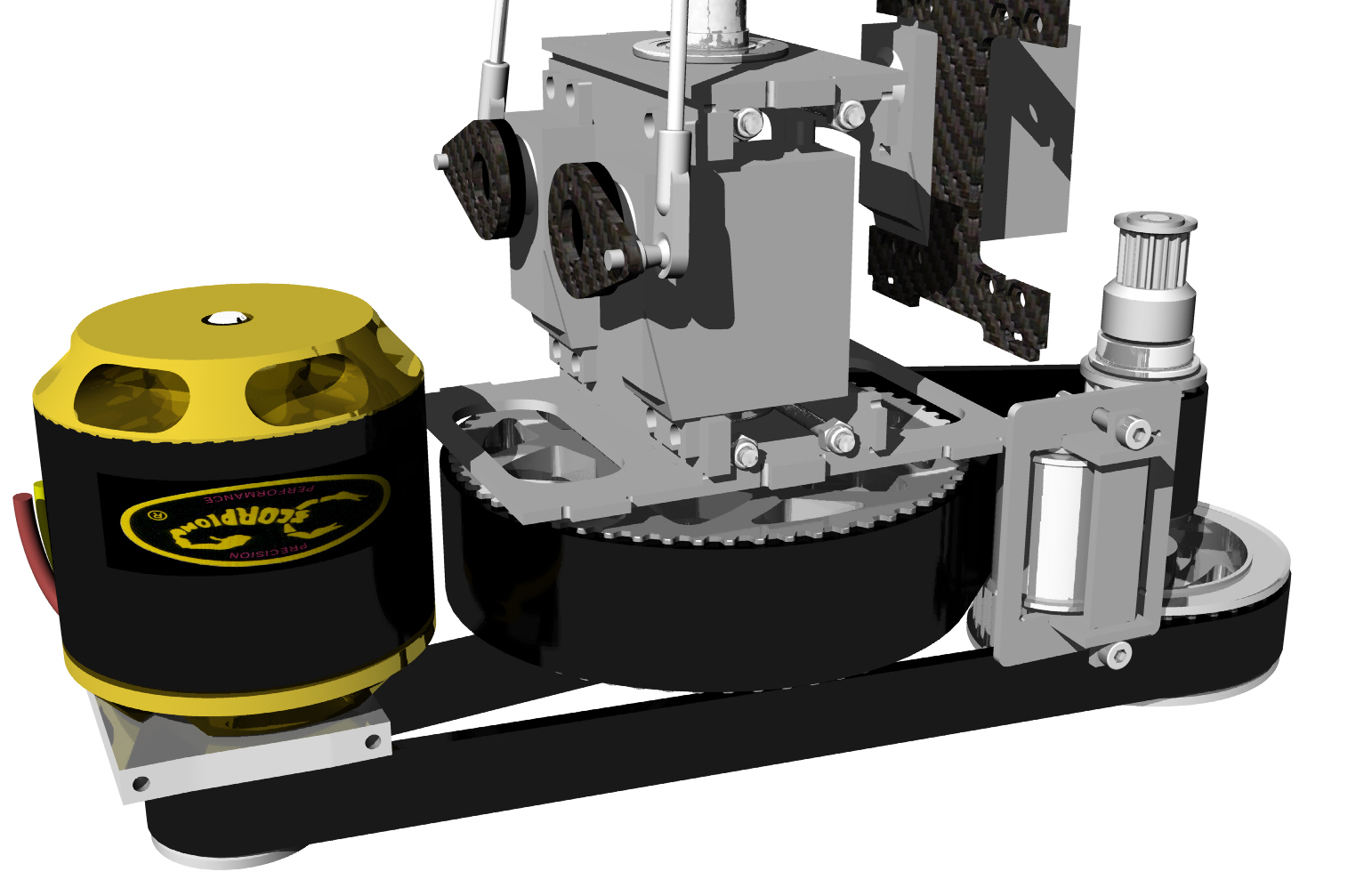

Hm, macht das wirklich Sinn beide Riemen nach hinten zu spannen? Dann hat die hintere Welle dem ganzen Druck standzuhalten.
Zumindest würde ich das als Laie so beurteilen. :mrgreen:

Armadillo hat geschrieben:Dann hat die hintere Welle dem ganzen Druck standzuhalten.
wenn sie vorne ist, dann hat die vordere den ganzen Druck. :)
Wo die Welle ist, ist doch ziemlich egal.
So bleibt allerdings der Heckriemen etwas kürzer und schwingt nicht so viel.
Diesen Aufbau verwende ich ja schon was länger.
Und bei dem hier hat die Zwischenwelle immerhin einen Durchmesser von 10mm und die Riemenräder werden auch nicht über Madenschrauben damit verbunden.
@all: 700 oder größer das Getriebe wird für 7kW Dauerleistung ausgelegt.
