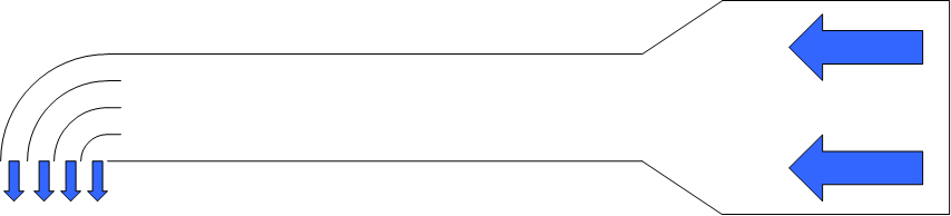

ich habe mich mal an ein Konzept gewagt, wie ein solcher Antrieb funktionieren könnte.
Ich habe die Idee aus einem englischen Nachbarforum, wo ein solcher Heli auch schon gebaut wurde, und angeblich bestens fliegt.
Hier mal der Aufbau des Heck:
Der Luftstrom wird durch einen Impeller erzeugt, welcher in dem Heckrohr durch die Verengung beschleunigt wird. Der Luftstrom wird dann durch die hinteren Kammern zur Seite umgelenkt. Die Wirkung des Hecks wird somit rein über die Drehzahl des Impeller gesteuert. Die Flugzeit wird natürlich durch den zweiten Antrieb deutlich vermindert, aber es geht ja erst mal darum ob es überhaupt funktioniert. Mal sehen ob und wie ich das Heck von der Fernsteuerung gesteuert bekomme, mal sehen ob ich da ein Gyro integrieren kann... Sollte aber eigentlich schon gehen... :drunken:
Was denkt ihr?

Ich will Dir jetzt nicht den Mut nehmen, aber der Vario Notar hat schon so seine Probleme, weil die Auslegung schon recht grenzwertig ist. Wenn Du Dich mal umschaust, dann wirst Du schon sehen, dass viele Probleme mit einem Fenestron in der kleinen Größe haben, weil die Schubleistung begrenzt ist. Beim Notar musst Du noch wesentlich mehr Strahlleistung erzeugen, weil die Umlenkungen auch erhebliche Leistungsverluste haben. Die meisten Ansätze arbeiten auch mit einer konstanten Drehzahl und Regelung des Schubs mit entsprechenden Klappen.
Halte uns mal auf dem Laufenden mit Deinen Erfahrungen.
