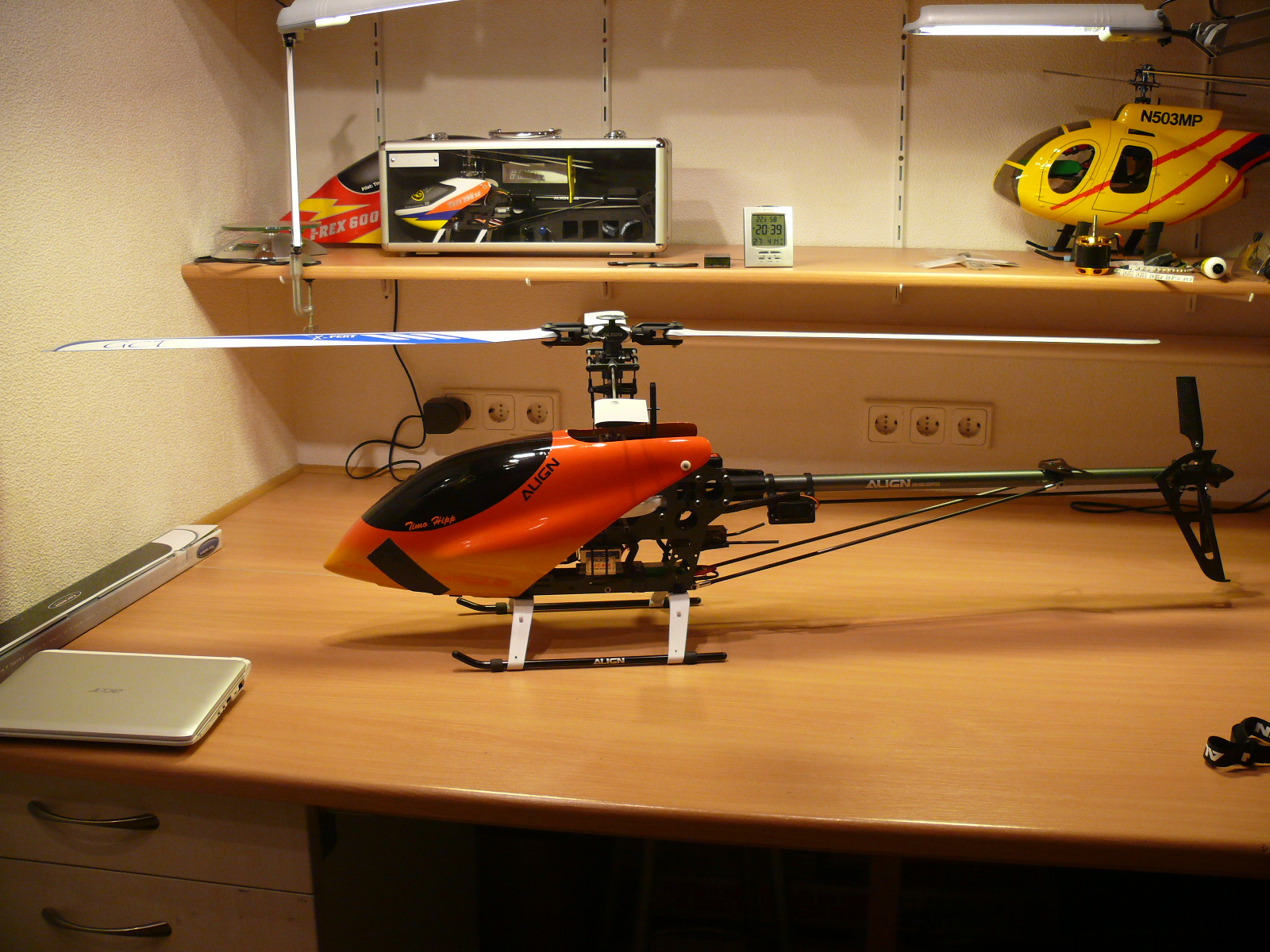

Vor ca. 3-4 Wochen musste ich eine Autorotation mit meinem Rex 600 machen. (Heckausfall)
Ich habe damals den Heli unbeschadet gelandet, obwohl ich nie Auros trainiert habe.
Ich habe angst, das ich beim Aurotraining meinen Heli kaputt mache. Auf der anderen Seite habe ich ein etwas ungutes gefühl wenn ich mal wieder autorotieren muss.
Da ich inzwischen schon 3 600er hier stehen habe, habe ich auch so einige Ersatzteile hier rumliegen. Auch einige Teile die ich nie wieder gebrauchen werde. Da ich inzwischen meine 3 600er alle auf V-Stabi umgebaut habe, liegt hier natürlich noch einiges mehr an Material rum. Zum Teil bekommt man für die alten Teile nicht mehr viel.
Da bin ich dann auf die Idee gekommen ,mir noch einen Rex 600 aufzubauen. Teile habe ich ja genügend. Um dann Auros zu trainieren. Kann ja nicht viel kaputt machen.
Und hier nun das Ergebnis, meiner Bastellei.
Motor: Align 600M war vorhanden
14 Ritzel gerade verzahnt ( haben noch 4 Zahnräder hier liegen)
Regler: Jazz 80 Sanftanlauf von 12s runter auf 6s ( Ich suche noch einen Jazz 80 :!: )
BEC: Align 6A war vorhanden
Kreisel: Spartan war vorhanden
Taumelscheibenservos: 9202 Futaba war vorhanden
Heckservo: 1290MG Savox das habe ich gekauft
Blattschmied Blätter: waren vorhanden und noch 2 weitere Sätze vorhanden
Push Pull drin gelassen. Rettet mir vielleicht ein Servo
Diverses:
Plaste Haubenhalter keine Alu,bricht dann leichter
Aluchassi
Freilauf aus einem Absturz Rex (blau),
Altes Alignheck mit Kugellager statt Drucklager. Billiger beim Crash. Schwarze Heckblätter Align , fliege nur noch weisse
Paddelkopf mit Plasteblatthalter (noch 3 weiter Paddelköpfe vorhanden)
Landegestelle habe ich auch noch 4 Paar hier liegen
Alte Absturzhaube.
Soweit so gut. Erster Probeflug steht noch aus.
Und wenn es dann soweit ist werde ich sehen wie lange der Heli lebt.
Und wer denkt das ich einen schuss habe :oops: , der kann schon recht haben. Haben wir den nicht alle :?:
Gruß Timo
P.S. Ich habe die Befürchtung das der Heli super fliegen wird,und ich ihn auch nicht kaputt machen werde. :shock:
schauen wir mal

Erster Testflug heute im Hof......
Etwas Blattspurlauf eingestellt, und schwups fliegt die Kiste prima. Muss dann nur noch die Kreiselempfindlichkeit erfliegen und gut ist. Erste Auro aus 2m hat er schon hinter sich lol
Timo
http://www.smartshapes.de/
TimoHipp
Beiträge: 4310
Wohnort: Graben-Neudorf
#14 Re: Crash / Autorotationsheli
Beitrag von TimoHipp »
Heute wurder der Heli seinem Element übergeben.
Wie ich es mir gedacht hatte fliegt das Teil auch noch richtig gut. Nach etwas Rundflug und Heckkreiseleinstellen war es dann soweit. Sanftanlauf vom Jazz von 12s runter auf 6s.Man weiss ja nie ob man es braucht. Das Anlaufen ist nun aber auch der Hammer. Da muss man die Blätter schon gut anziehen das sie nicht einklappen
Erste Auro aus 5m höhe.....Recht easy. Also weiter hoch ca 15m. Ging auch sehr leicht von der Hand. Hätte nie gedacht das hier so viel Engerie in den Blättern steckt. Dann bin ich mal richtig hoch gegangen denke so 30-40m waren es bestimmt. Schön gegen den Wind mit vorwärtsfahrt......Na was soll ich sagen. Heli lebt noch . Nichts passiert. Es waren zwar keine Butterweichen Landungen sondern eher eine leichte dopps Landung. Was solls ich bin ja noch am üben
Ging dann doch alles leichter als ich es gedacht hätte. Habe ca. 30 Auro Landungen gemacht. Alle bis auf eine waren Problemlos. Bei der einen wollte er am Boden umkippen.
Gruß Timo
