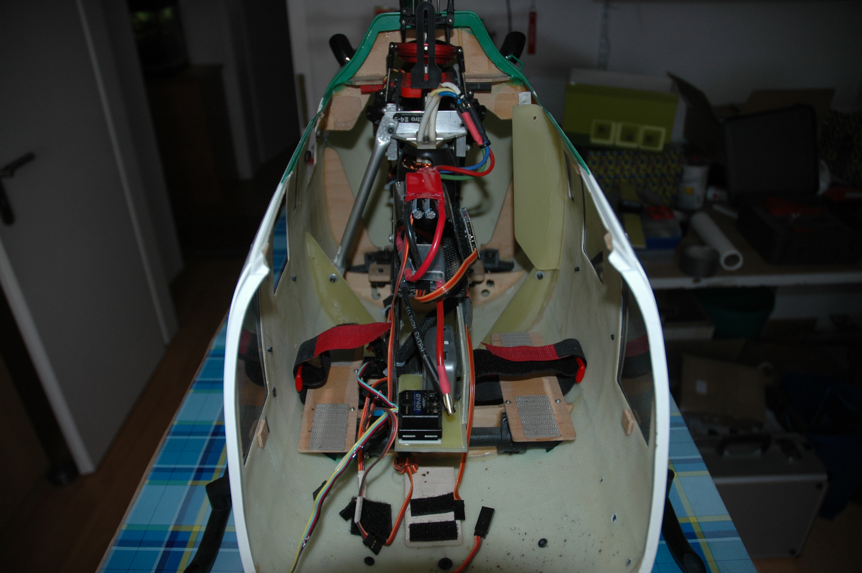

Heli zerlegen und Mechanik demontieren
Heli ohne Mechanik
Heli ohne Mechanik

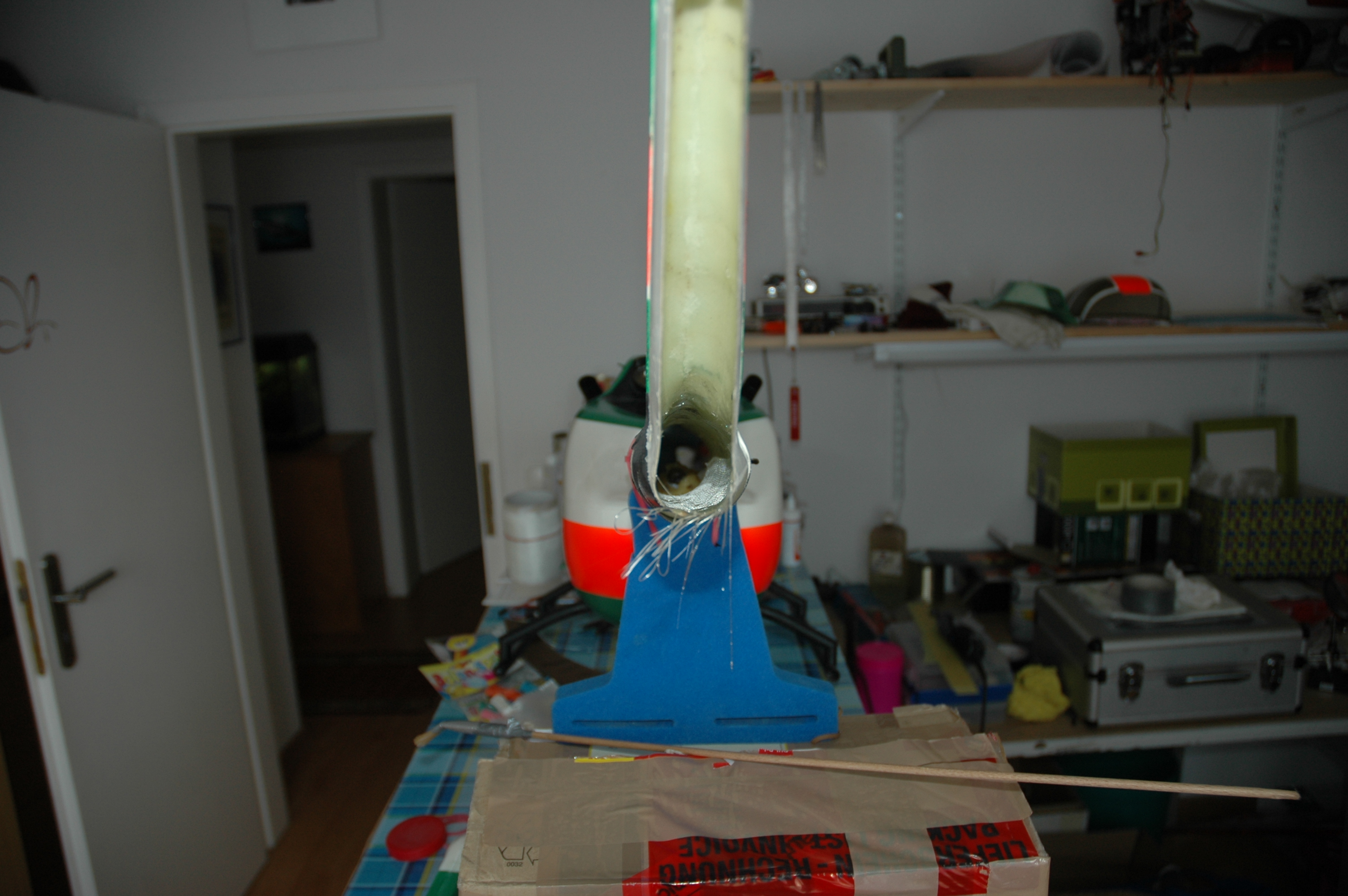

So sah es aus. Anschließend Heck ausgerichtet und von aussen mit Sekundenkleber fixiert

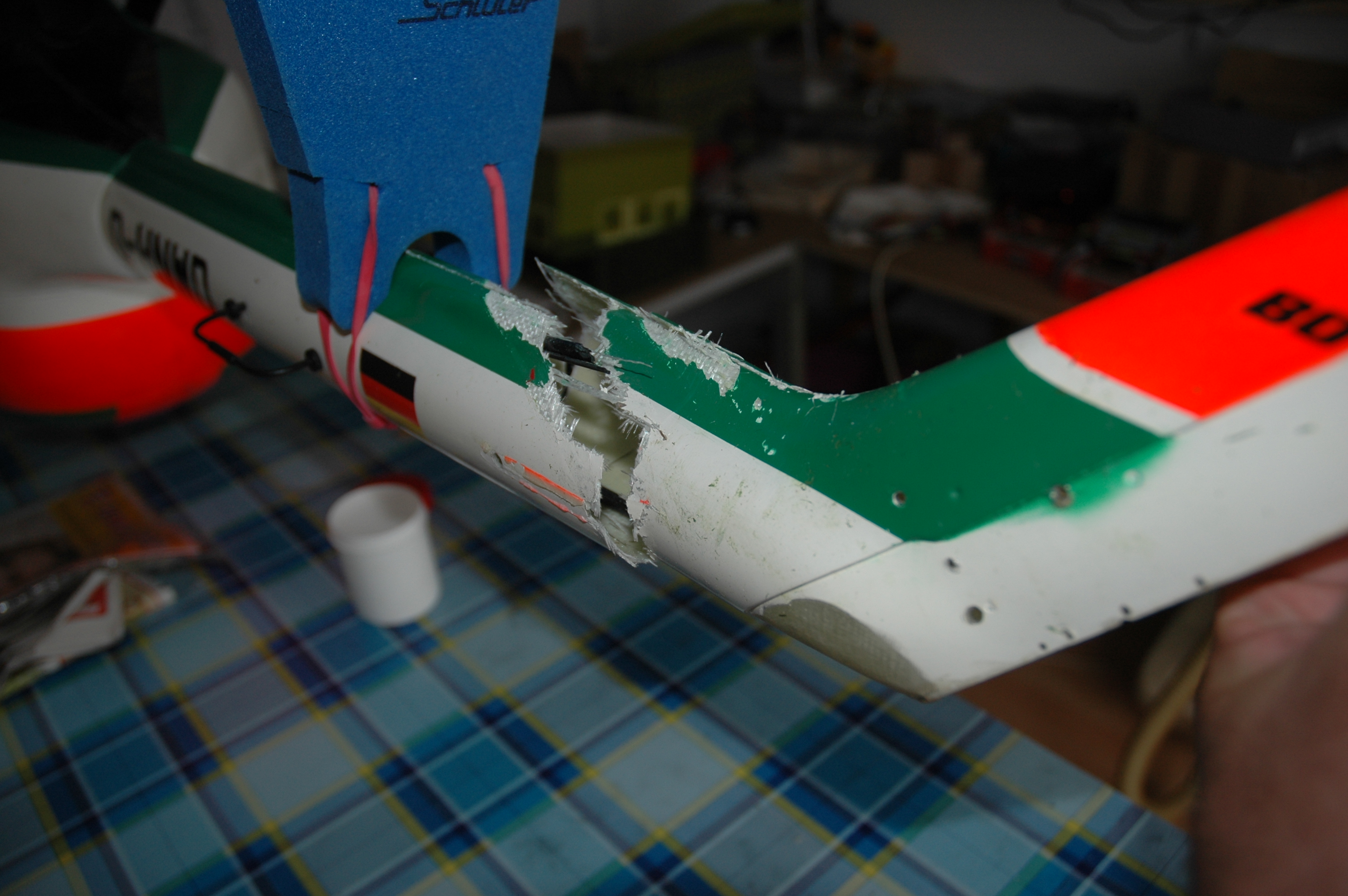

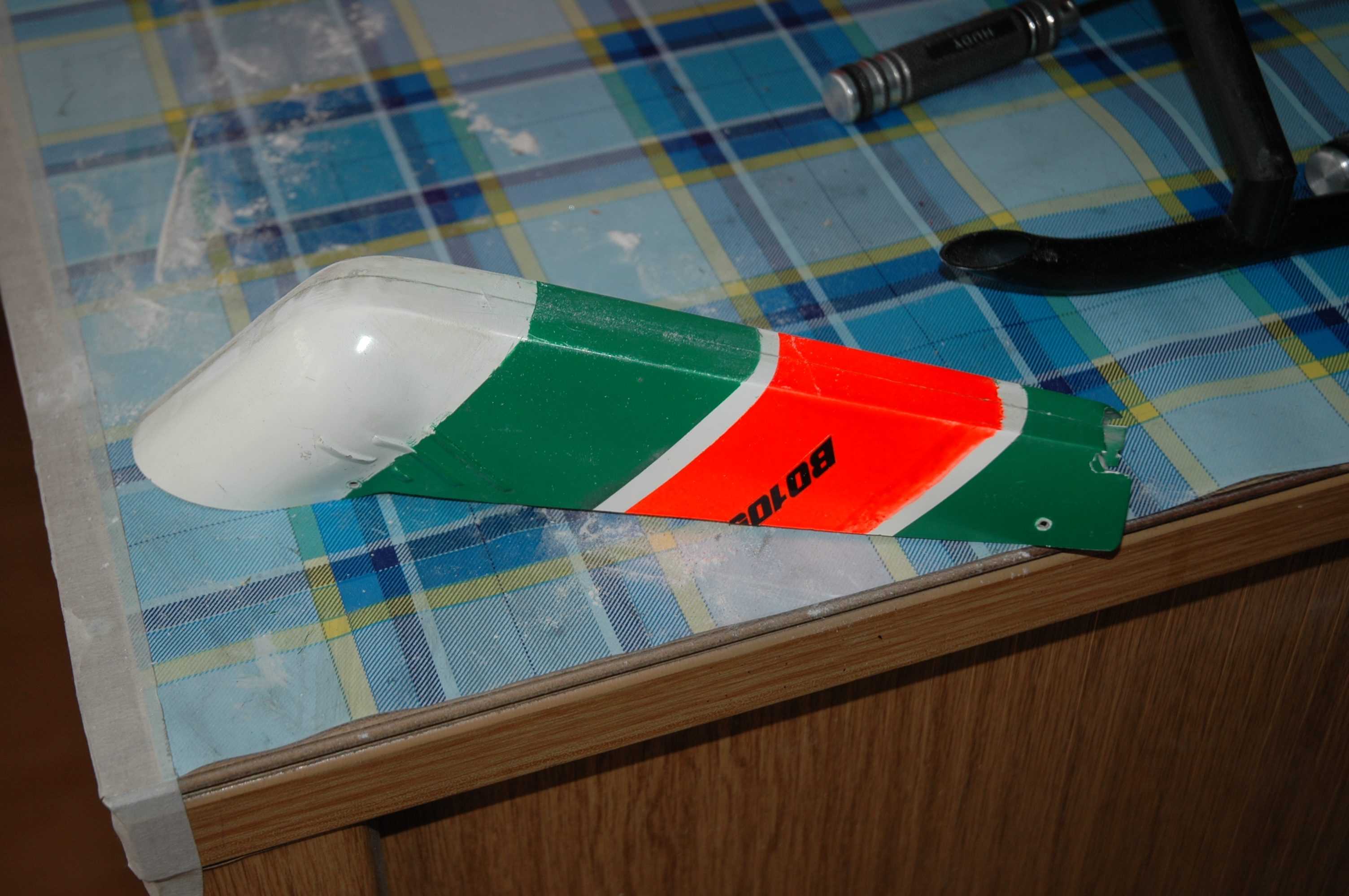

gerissene Endkappe
gerissene Endkappe
Endkappe zusammengefügt und mit Sekundenkleber fixiert

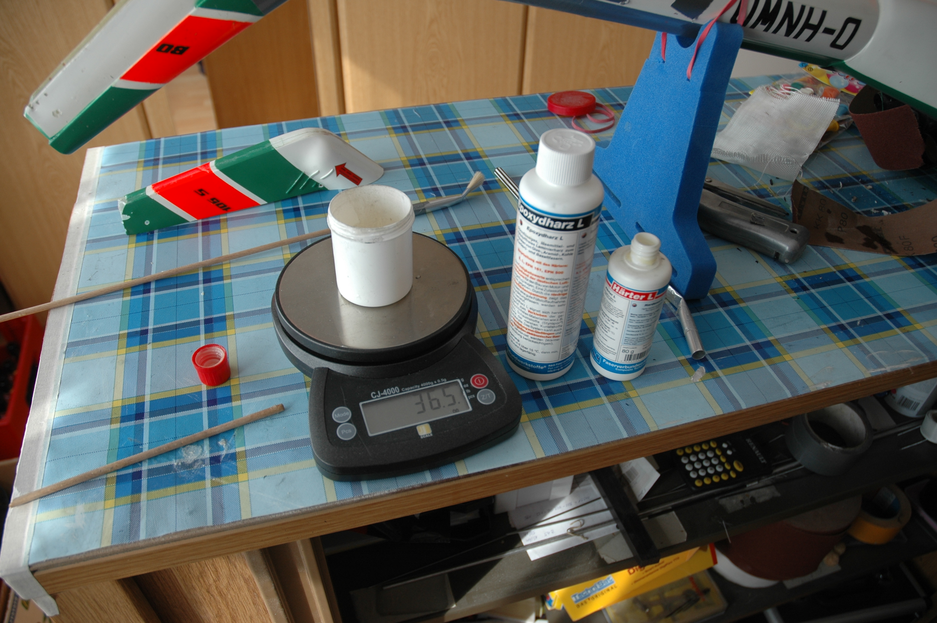

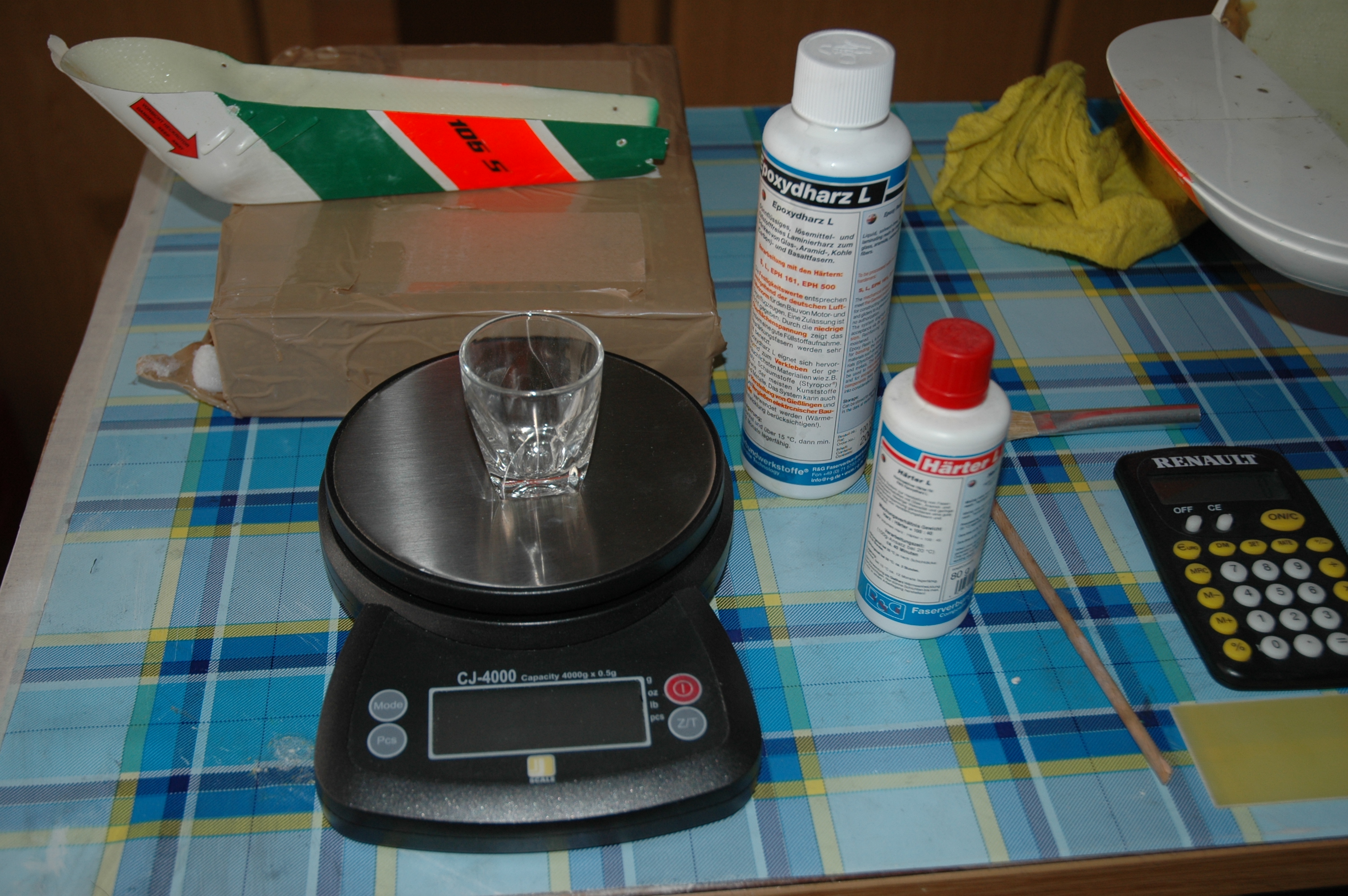

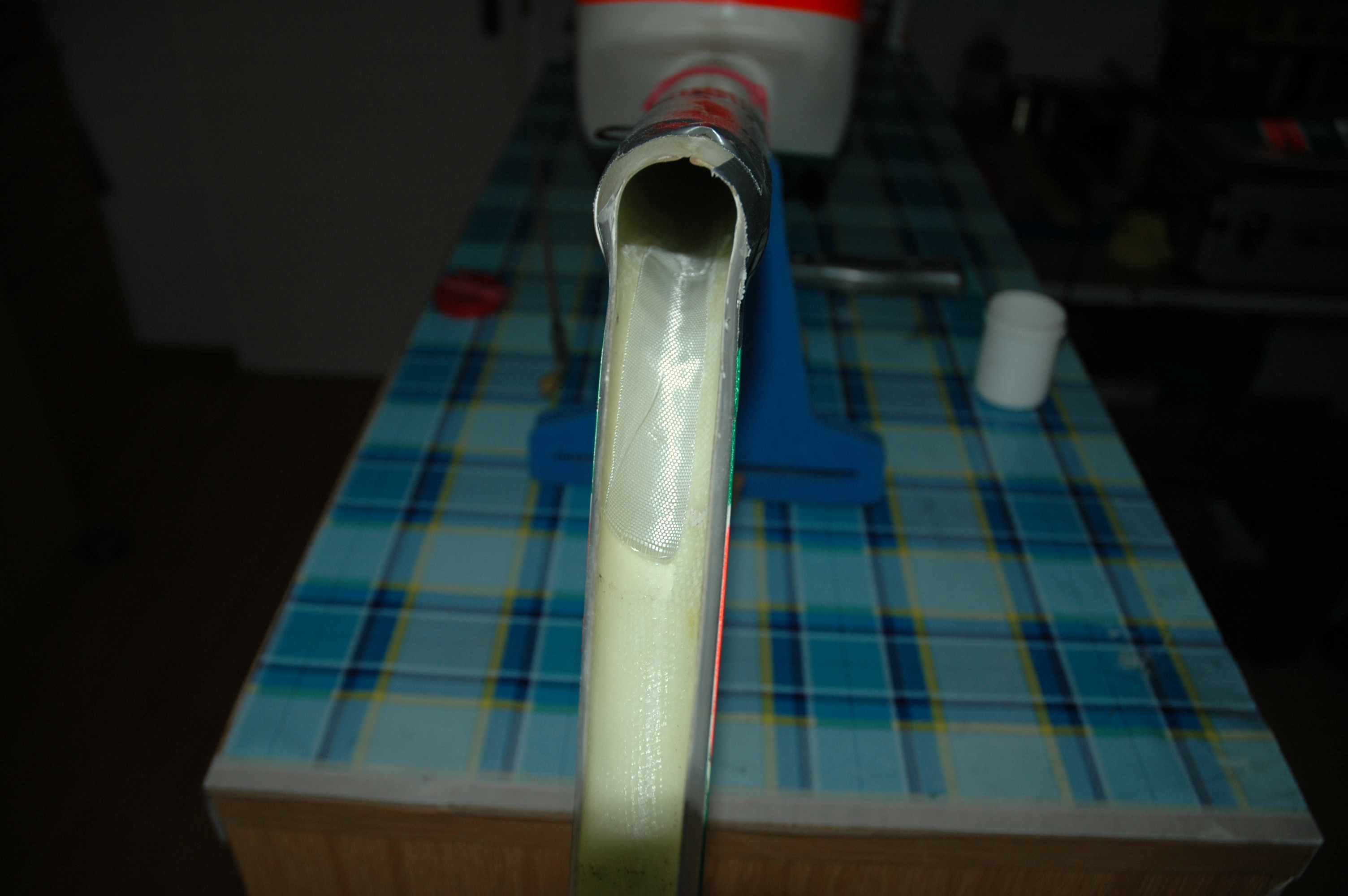

ein wenig Epoxy angerührt
und ein 25mm Glasfasergewebeband einlameniert

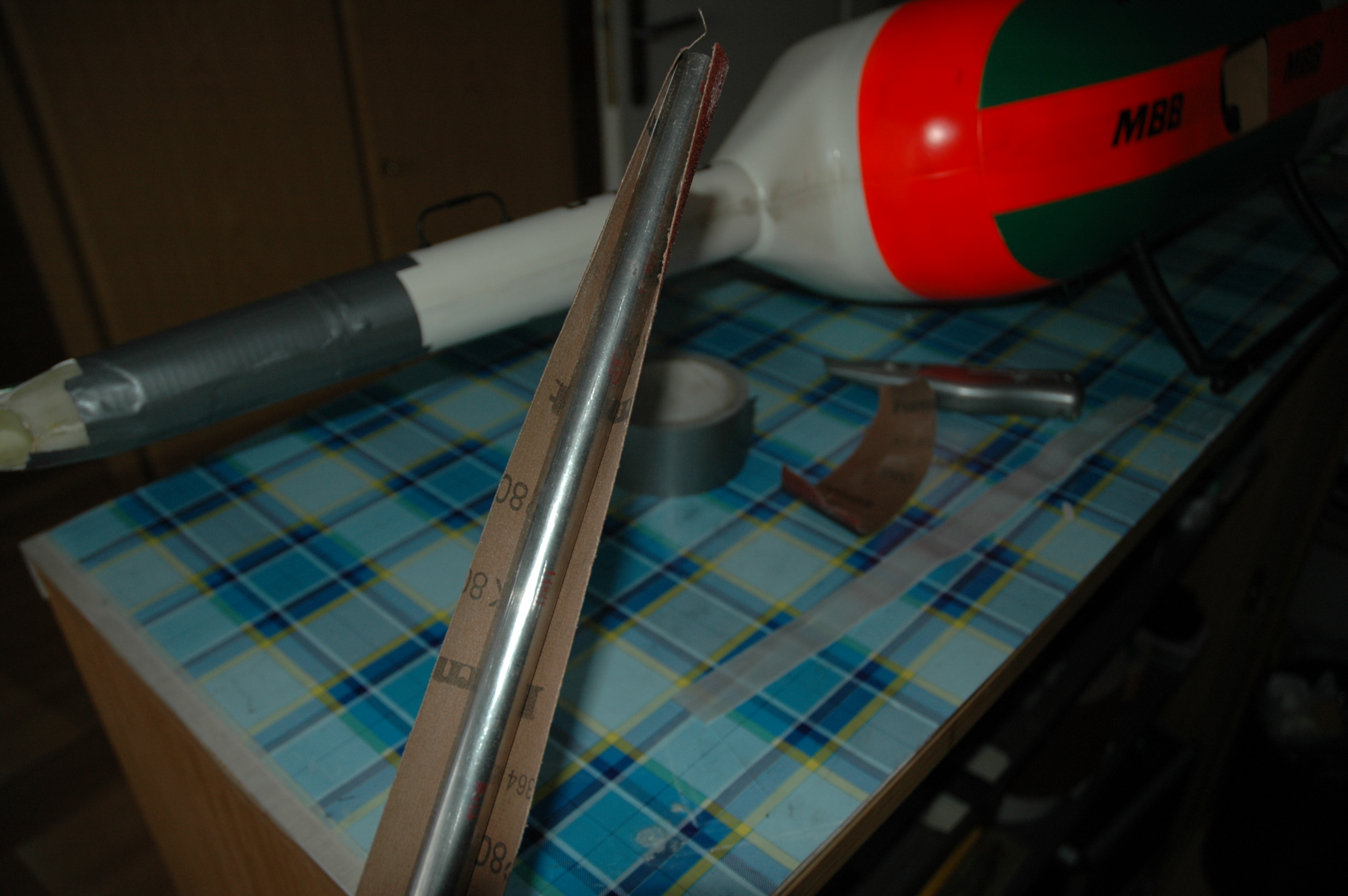

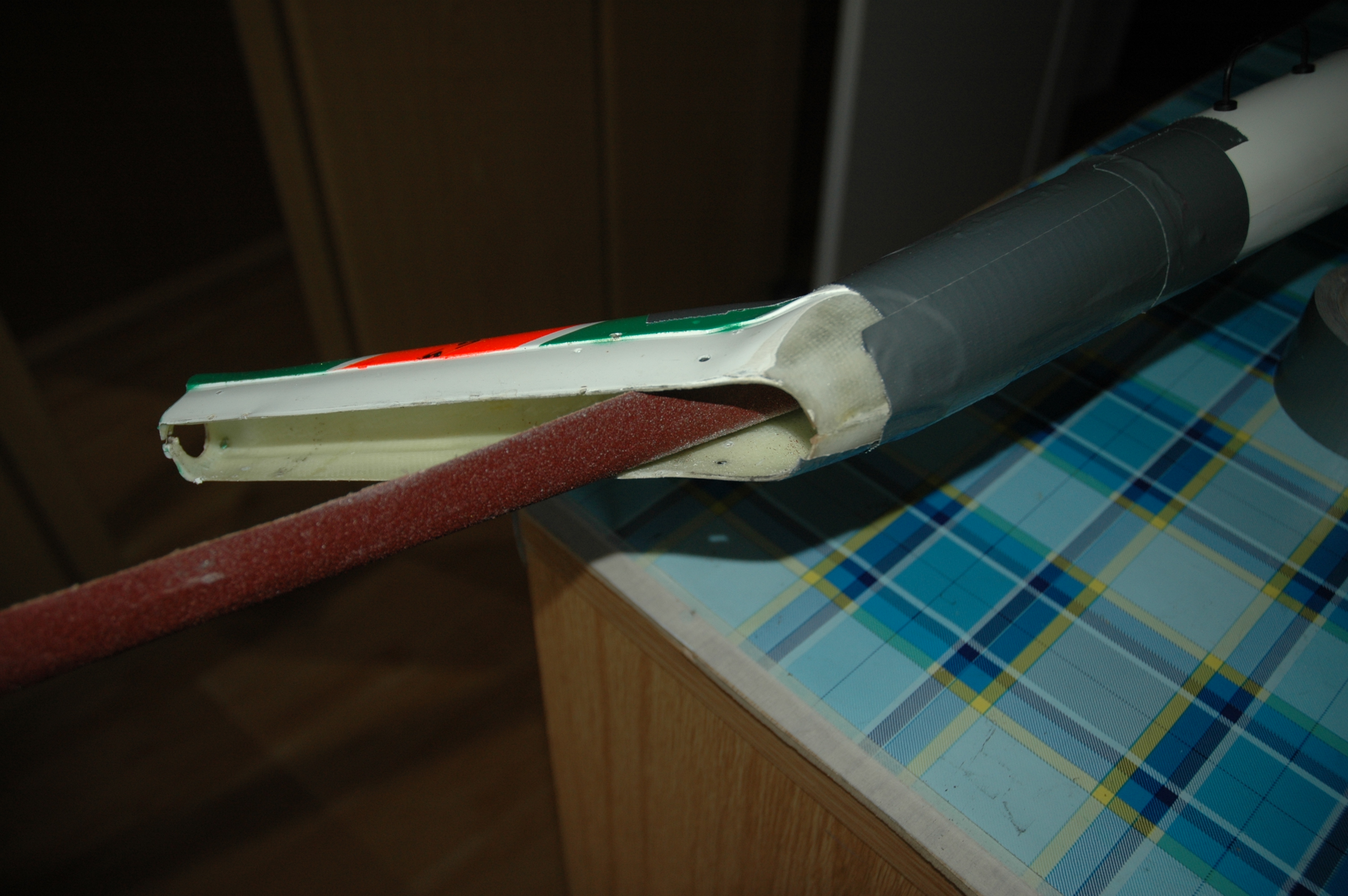

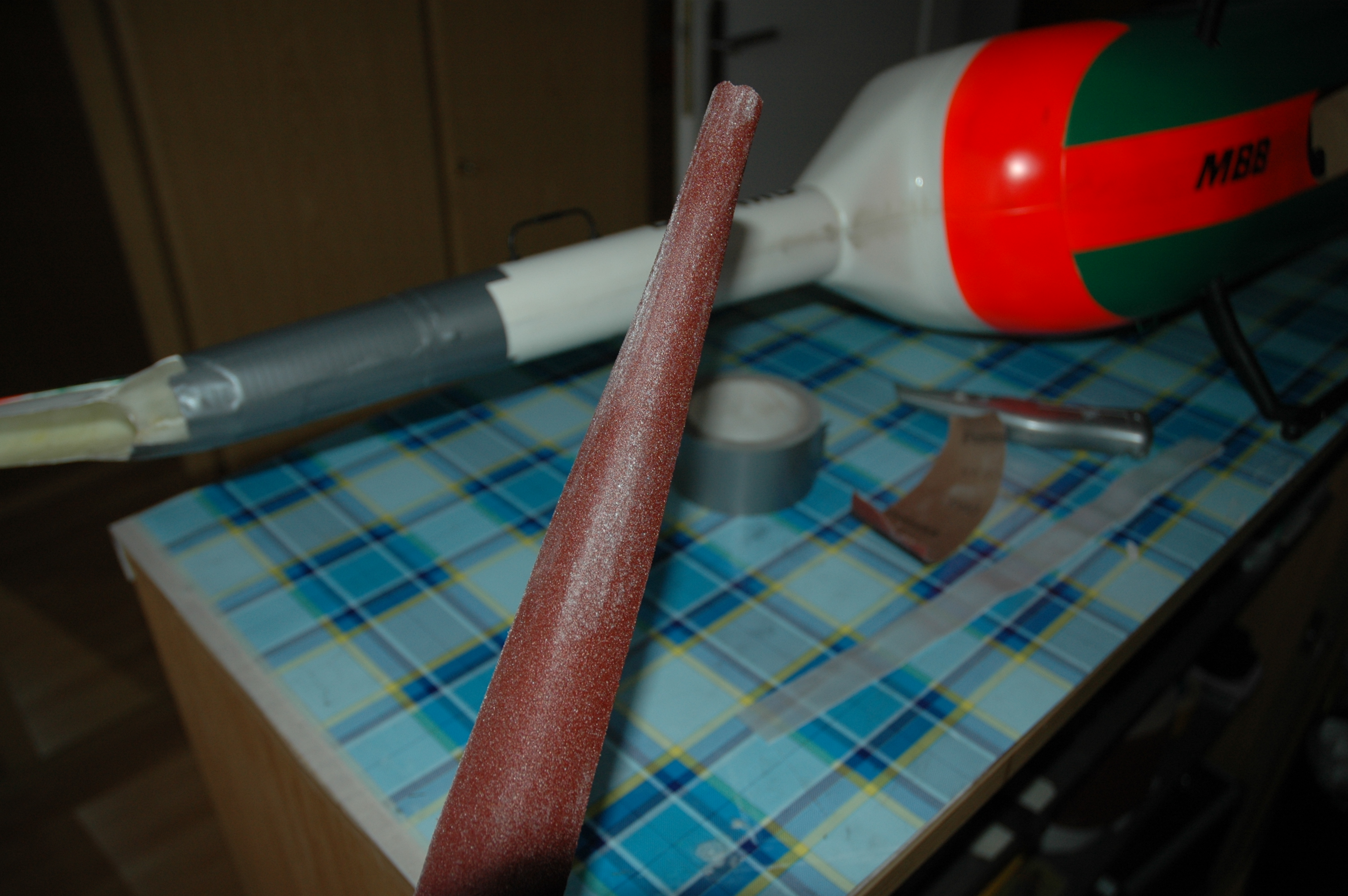

Danach wurde der Heckausleger von aussen mit Panzertape abgeklebt um fürs laminieren etwas mehr Stabilität zu haben und damit kein Epoxy rausläuft. 80er Schmirgelleinenauf ein Alurohrgeklebt und damit den Ausleger von innen zu "entgraten" und aufzurauhen/säubern damit das Epoxy besser hält.
am Alurohr angeklebtes Schmirgelleinen
hier wird der Heckausleger bearbeitet

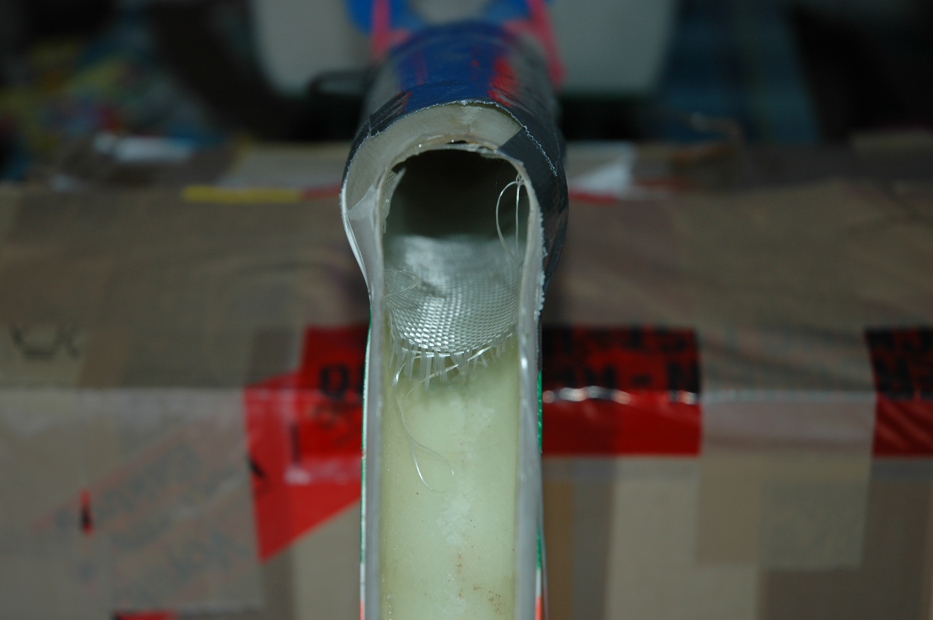

Nachdem alles gesäubert war wurde ein 25mm Glasfasergewebeband in die obere Sicke einlaminiert
nachdem alles durchgehärtet war ging es mit der eigentlichen Laminiererei los (kam mir vor wie ein Chirurg :oops: )
Dazu habe ich ein 100mm breites Glasfasergewebeband (225 g/m²) benutzt da normale Matte nicht vernünftig einzubringen war.
Also wieder Epoxy angerührt und los gings.
fühle mich wie ein Chirug
eingebrachtes Gewebe
es wurden 3 Lagen Gewebe laminiert 2xoben 1x unten jeweils überlappend

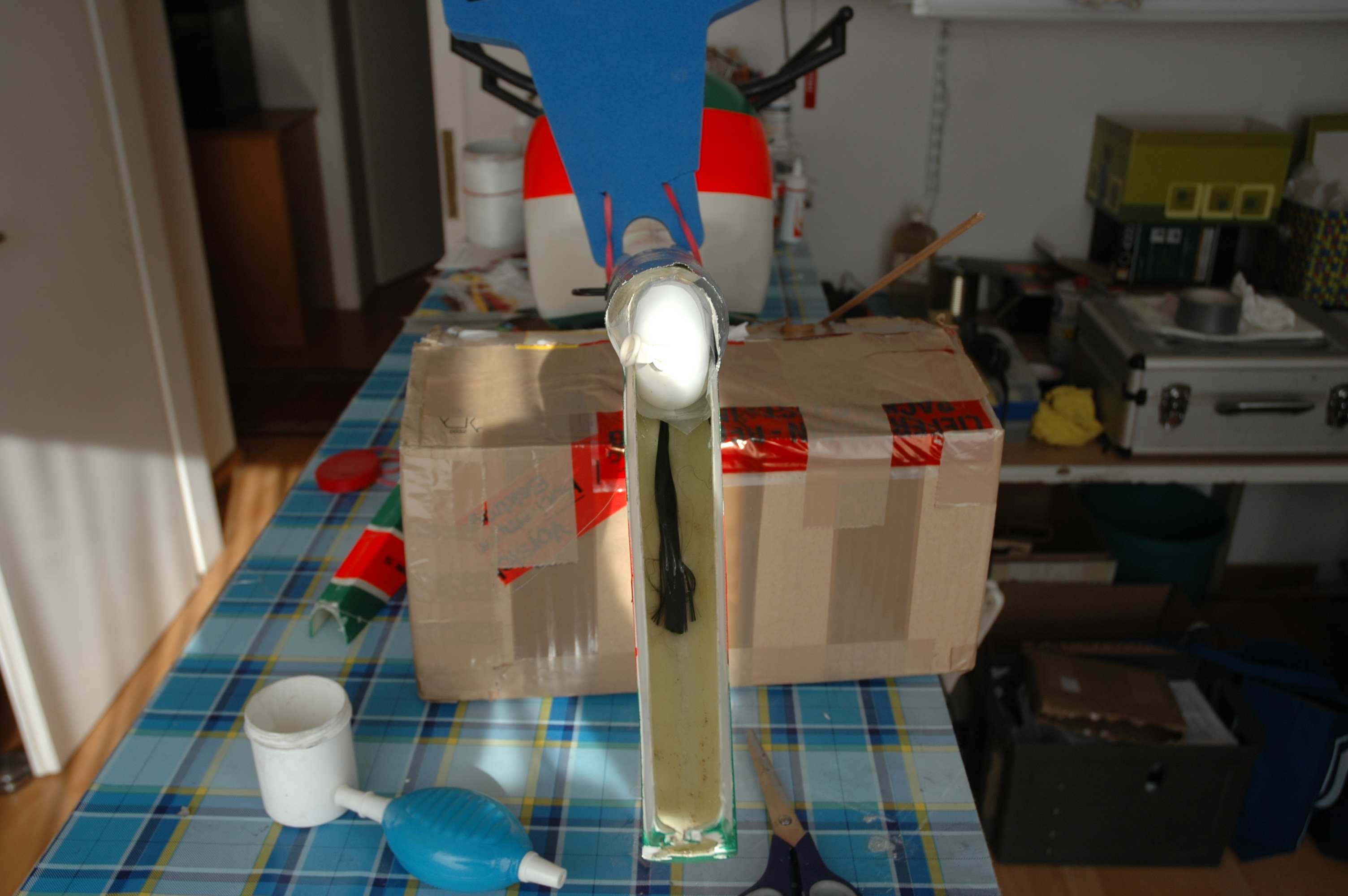

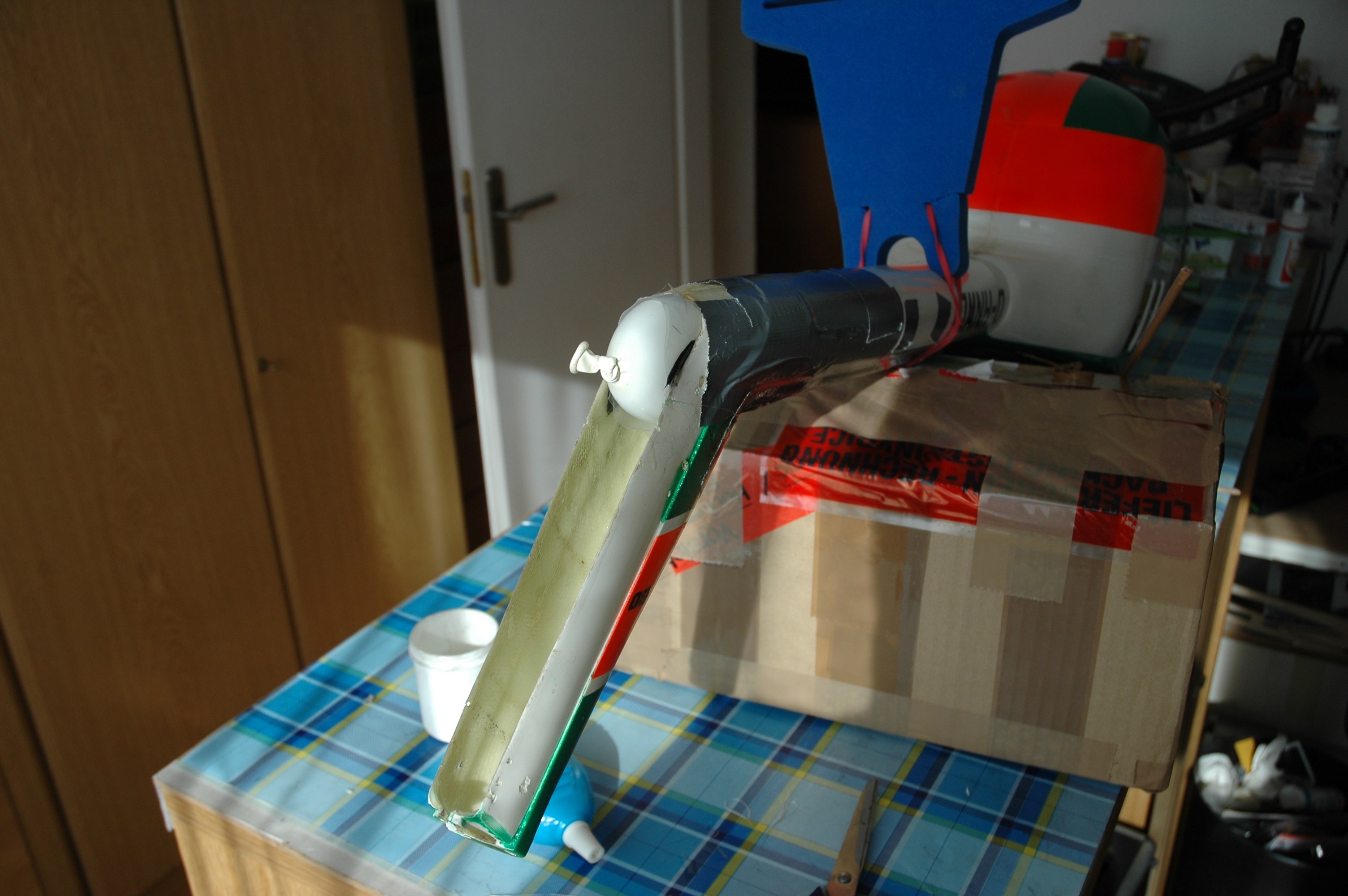

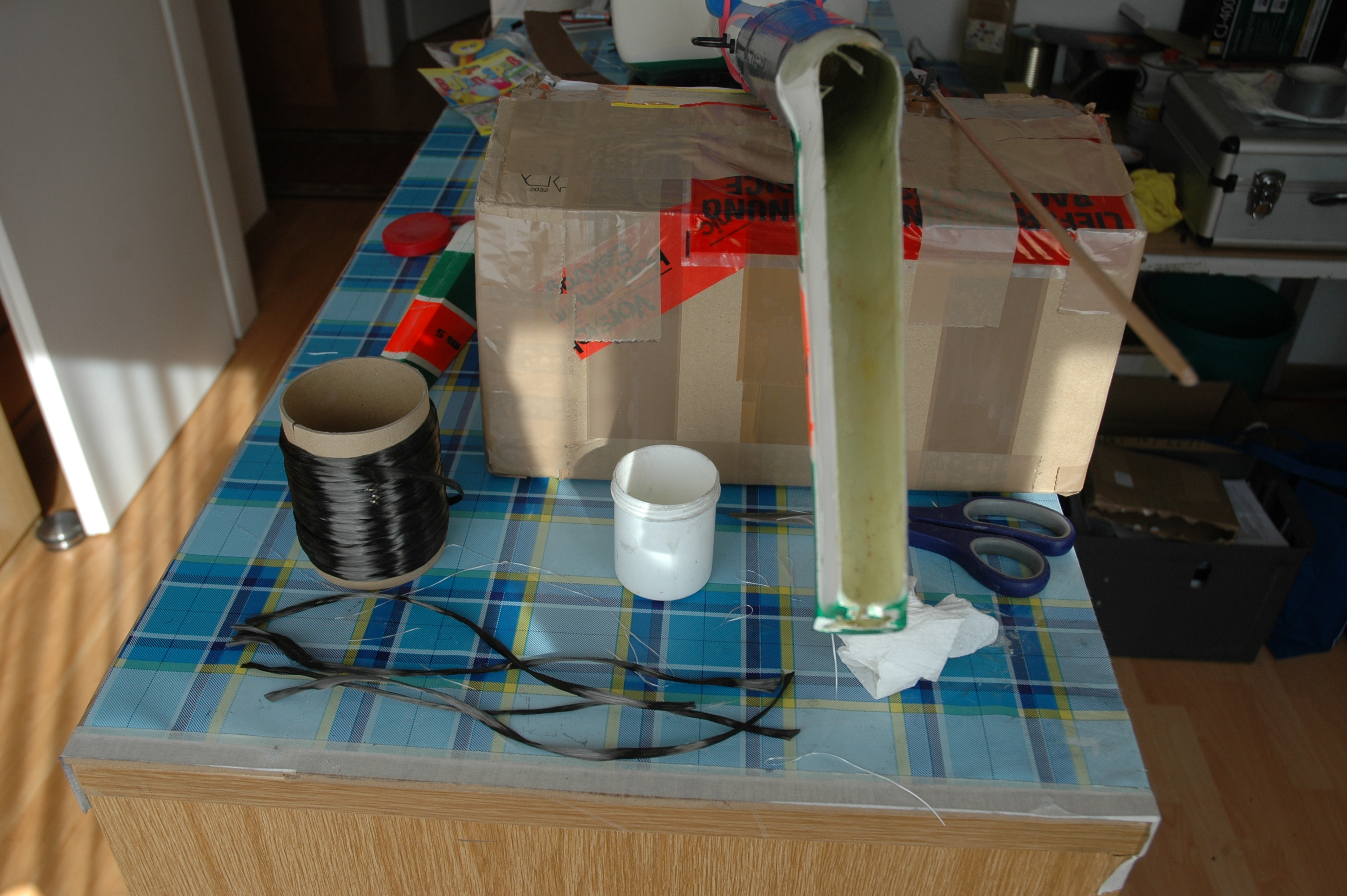

alles schön eingeschmiert und anschließend noch ein paar CFK Rovings eingebracht.
anschließend Folie reingefummelt und das ganze mit einem Luftballon an die Heckauslegerwand gedrückt.
der Ballon soll das Gewebe an den Ausleger drücken/pressen
Hoffe das klappt so wie ich mir das denke
morgen werde ich sehen ab alles so funktioniert hat wie ich mir das denke.

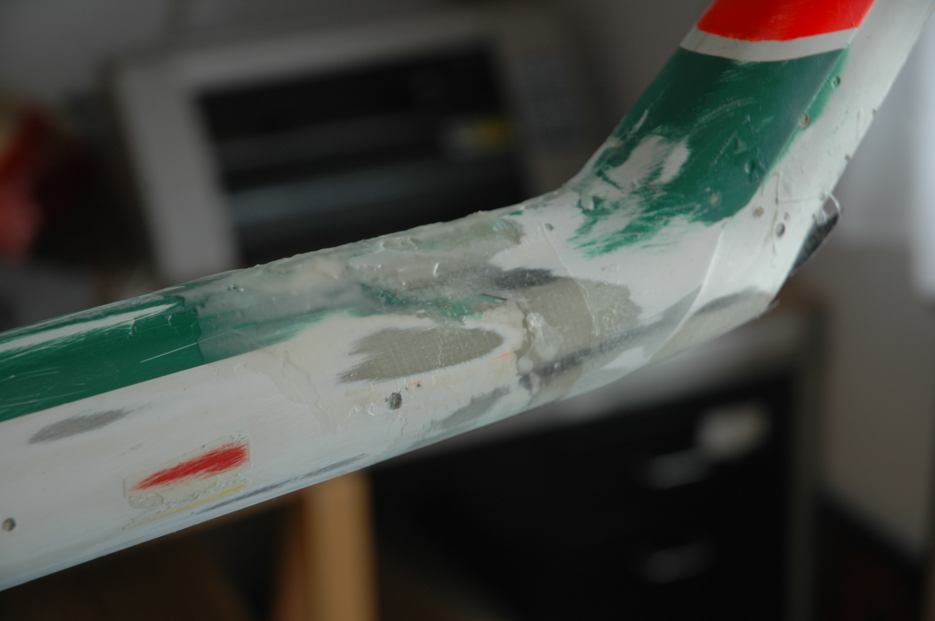

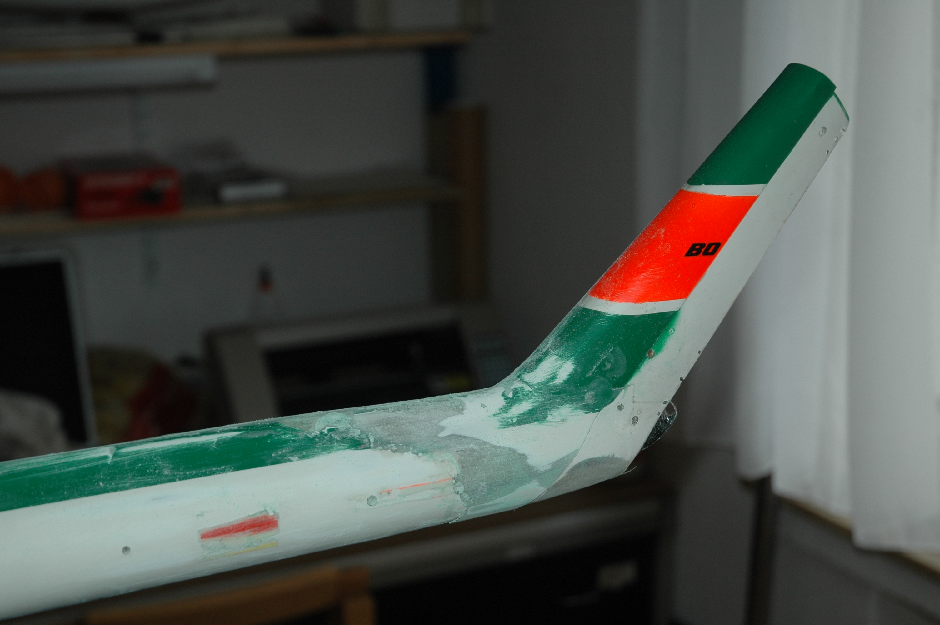

habe mal ein wenig weiter gemacht. Von aussen grob vorgeschliffen damit die "Kanten" und alles was so durchgelaufen ist eingeebnet sind. Anschließend mit UHU Endfest vorgepachtelt :mrgreen:
grob vorgeschliffen
grob vorgeschliffen

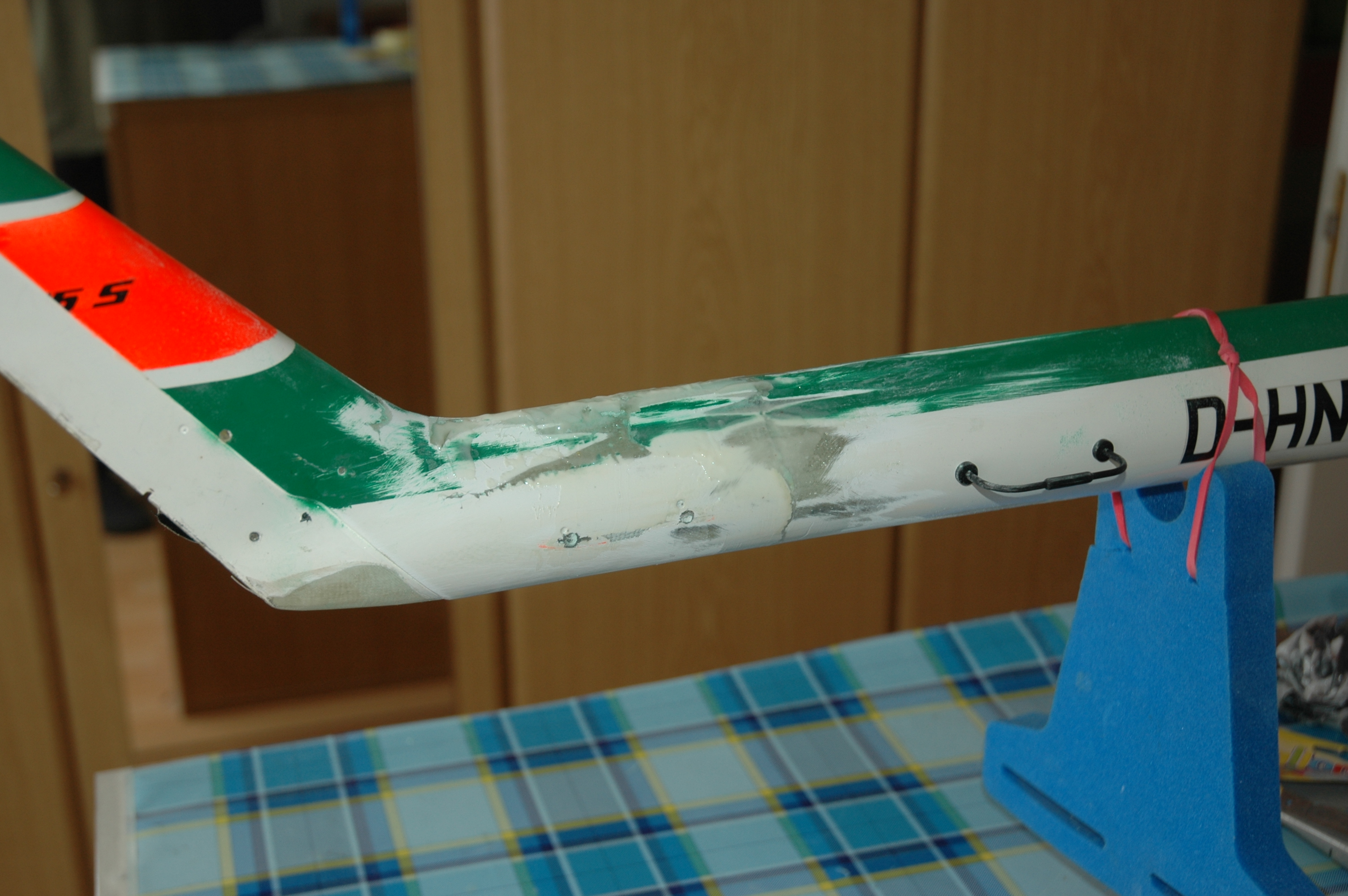

Na ja bei dem schlechten Wetter habe ich ein wenig weiter gemacht.
Habe von aussen noch eine Lage 25g Gewebe auflaminiert um Vibrationsrisse im Lack zu verhindern. Leider gibt es dazu keine Fotos weil meine Kamera mit leerem Akku glänzte.
Anschließend wurde Das Heck grob verschliffen und dann verspachtelt.
Heck mit 25g Gewebe
Heck mit 25g Gewebe
erste Lage Spachtelmasse ist schon aufgetragen
nach dem Schleifen der 1ten Lage wurde die 2te Lage Spachtelmasse aufgetragen
Dann gab es eine Schleiforgie und ich Id...ot hatte vergessen mir eine Staubmaske zu besorgen.
der Schleifstaub dringt in jede Ritze und sorgt bei meiner Frau für ein wenig Unverständnis :-)
na ja die kriegt sich schon wieder ein. Gibt heute abend ein heißes Bad und ne Massage (ganz uneigennützig wie ich halt bin) dann passt das wieder :oops:
grob sauber gemacht sieht die Welt schon wieder ganz anders aus
Jetz muß ich noch Haftgrund und Farbe besorgen und irgendwann mal weiter machen. Werde weiter berichten.
