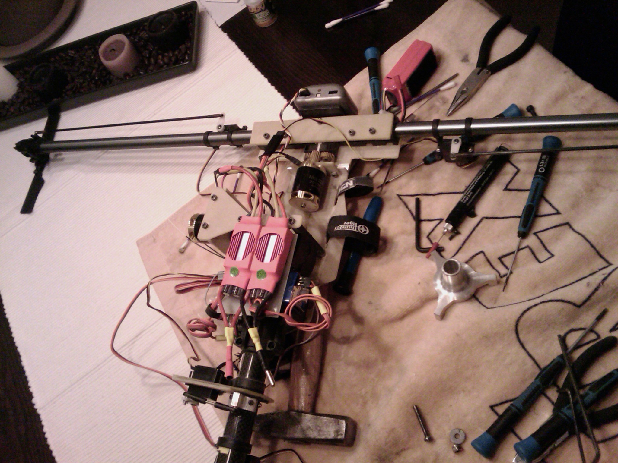

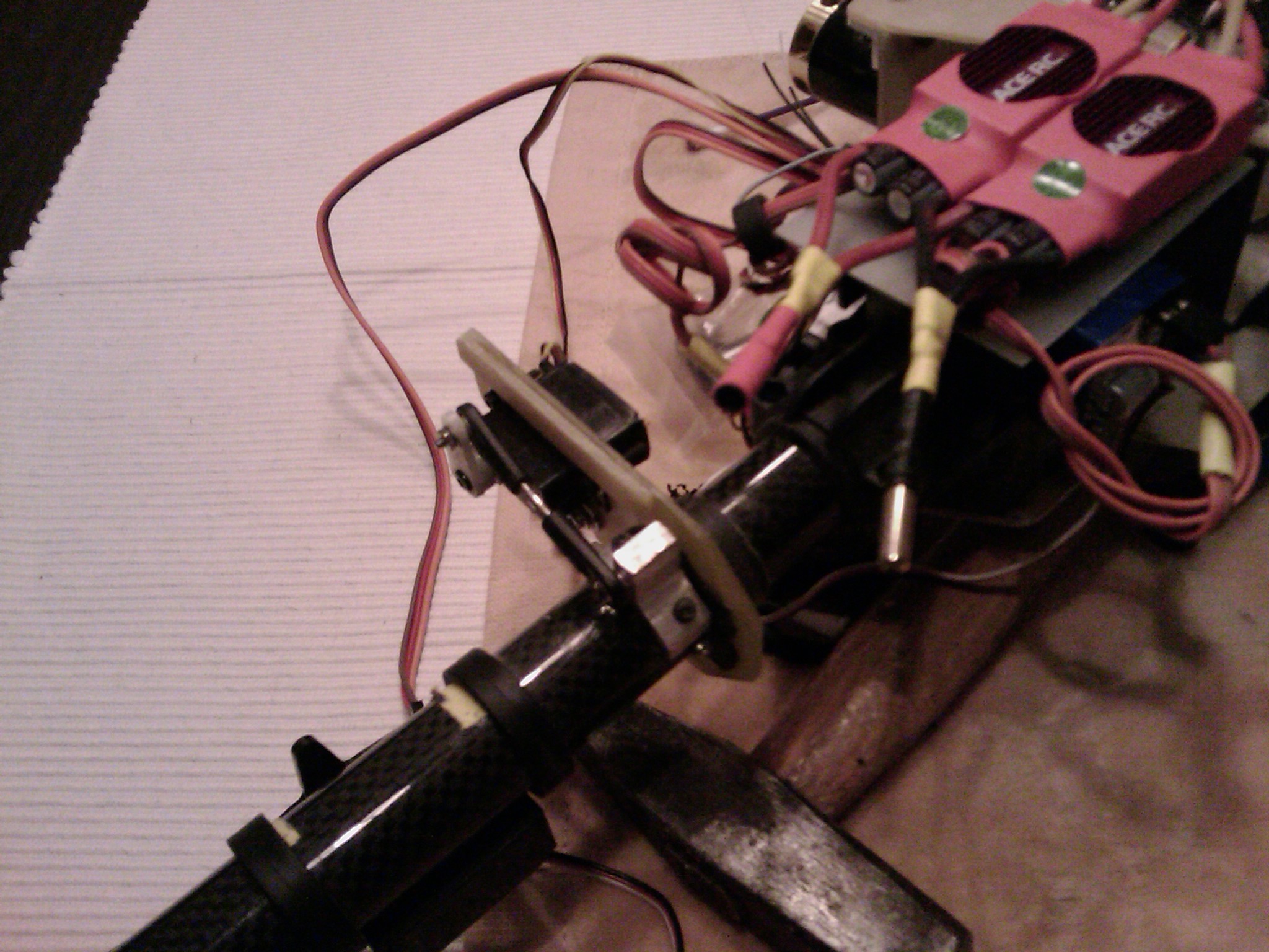

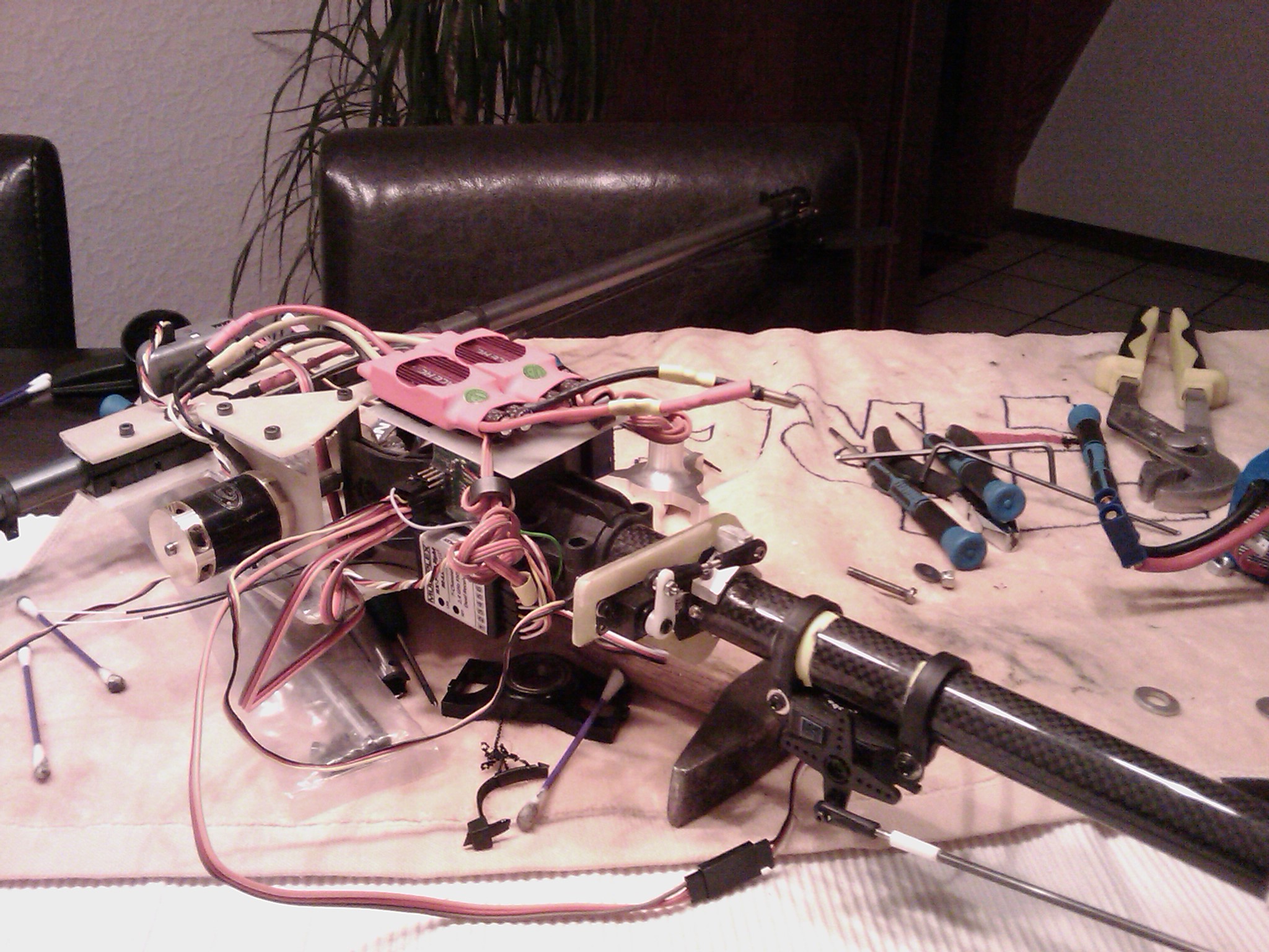

ich hab mal versucht einen TriCopter aus 3 Heckrohren zu bauen. 2 hinten vom MT und vorn vom Rex700. Quasi Ersatzteilschlachtung.
2 Motoren, HC3D als Stabi an 4S. Das vordere Heckrohr ist drehbar gelagert. Dazu habe ich eine MT-Taumelscheibe genommen, die direkt in das Heckrohr des 700ers passt, die Kugel rausgedrueckt und die Welle in der Mitte durch.
Allerdings muss ich die Konstruktion noch mal ueberdenken :] Sie ist wohl schlich zu schwer. Ich habe bisher noch nicht versucht damit zu fliegen. Soweit war ich noch nicht. Bin beim HC3D einstellen angekommen, hatte aber noch keine Zeit weiter zu machen. Obs dann ueberhaupt flugtauglich ist, sei mal dahin gestellt, aber Spass beim tuefteln und basteln hatte ich..
Hier mal Bilder...
Ausprobieren werde ich das auf jeden Fall noch :] Die naechste Idee, falls das mit diesem CP-TriCopter nicht klappt, steht auch schon bereit!
Sicher total bekloppt, die Profis lachen mich bestimmt aus :) Aber irgendwie haben die ja auch mal angefangen..
Schoenes Weekend....
Gruesse...

Wenn das klappt....dann hast dus echt druff.....Was e Gefummel!!! :blackeye: :mrgreen:

An Drehzahl solls nicht liegen, das ist soweit glaub ich nach Oben ordentlich dimensioniert. Ich mache mir mehr Gedanken ueber die anstehenden Kraefte, Vibrationen und wieviel Schub Heckrotoren so leisten koennen.
Ich hab dazu ettliches gelesen und auch etwas zur Schubberechnung gefunden. Allerdings ist das eher Mathe fuer das 4te Semester Flugzeugbau oder sowas :D Hab versucht das stark zu vereinfachen, die Blattform der HeRos kam mir dabei sorgar entgegen.
Aber wenn ich das richtig 'ueberschlagen' habe, komme ich bei 'zulaessigen' Drehzahlen auf max 230-350gr Schub pro MT-Heckrohr, und ca 500-800gr am 700er Heckrotor. Macht Gesamt ca 960gr Schub. Das Modell wiegt mit Akku schon etwas ueber 1Kg. Jetzt wird der Versuch zeigen muessen, wie weit ich ueber die Spec. gehen kann/muss, bis es abhebt oder platzt.
Bei einem ersten Versuch das mal anlaufen zu lassen, war ich erschrocken wie laut das ganze ist! Das Chassis ist scheinbar ein einziger Resonanzkoerper :]
