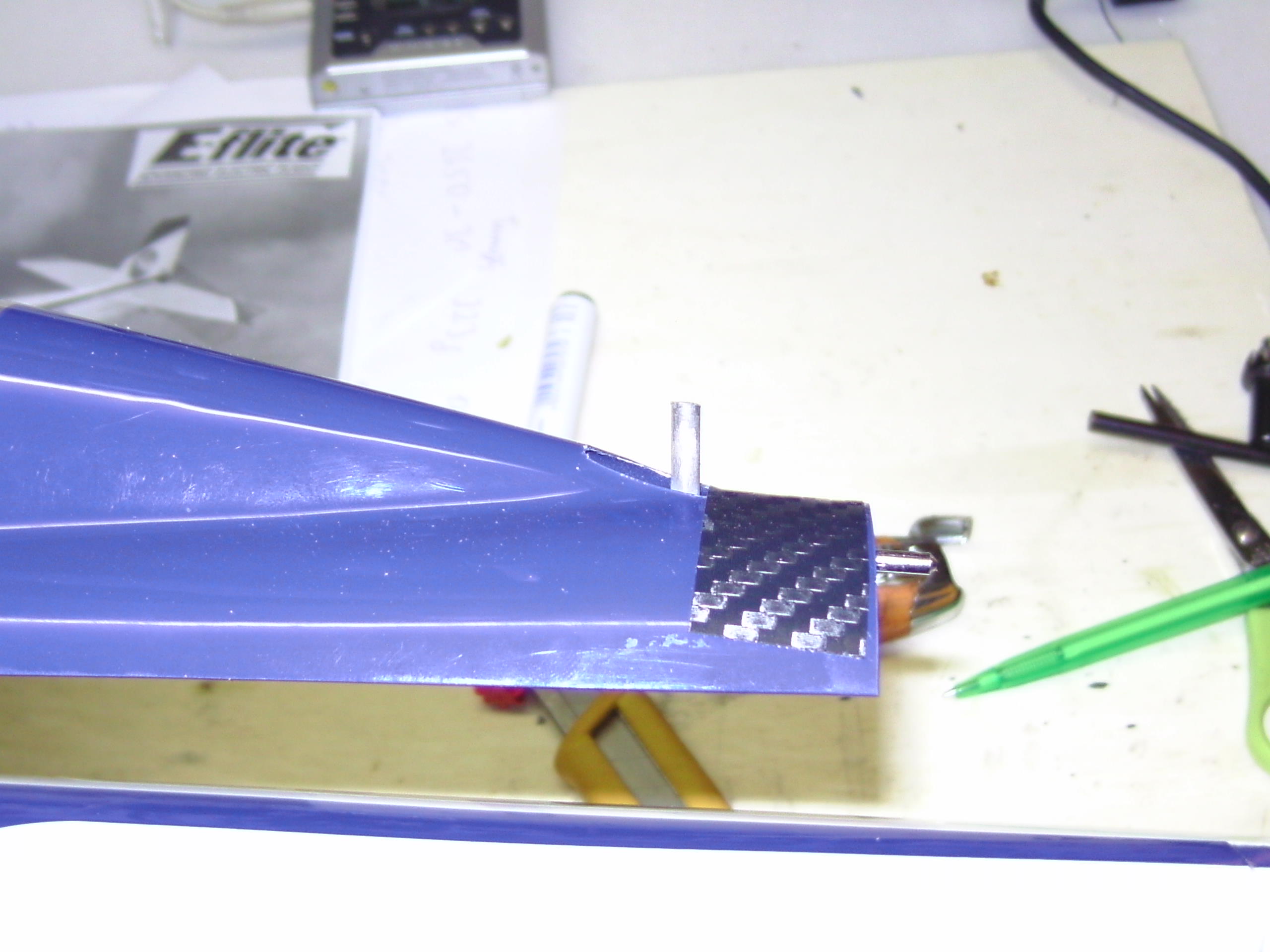

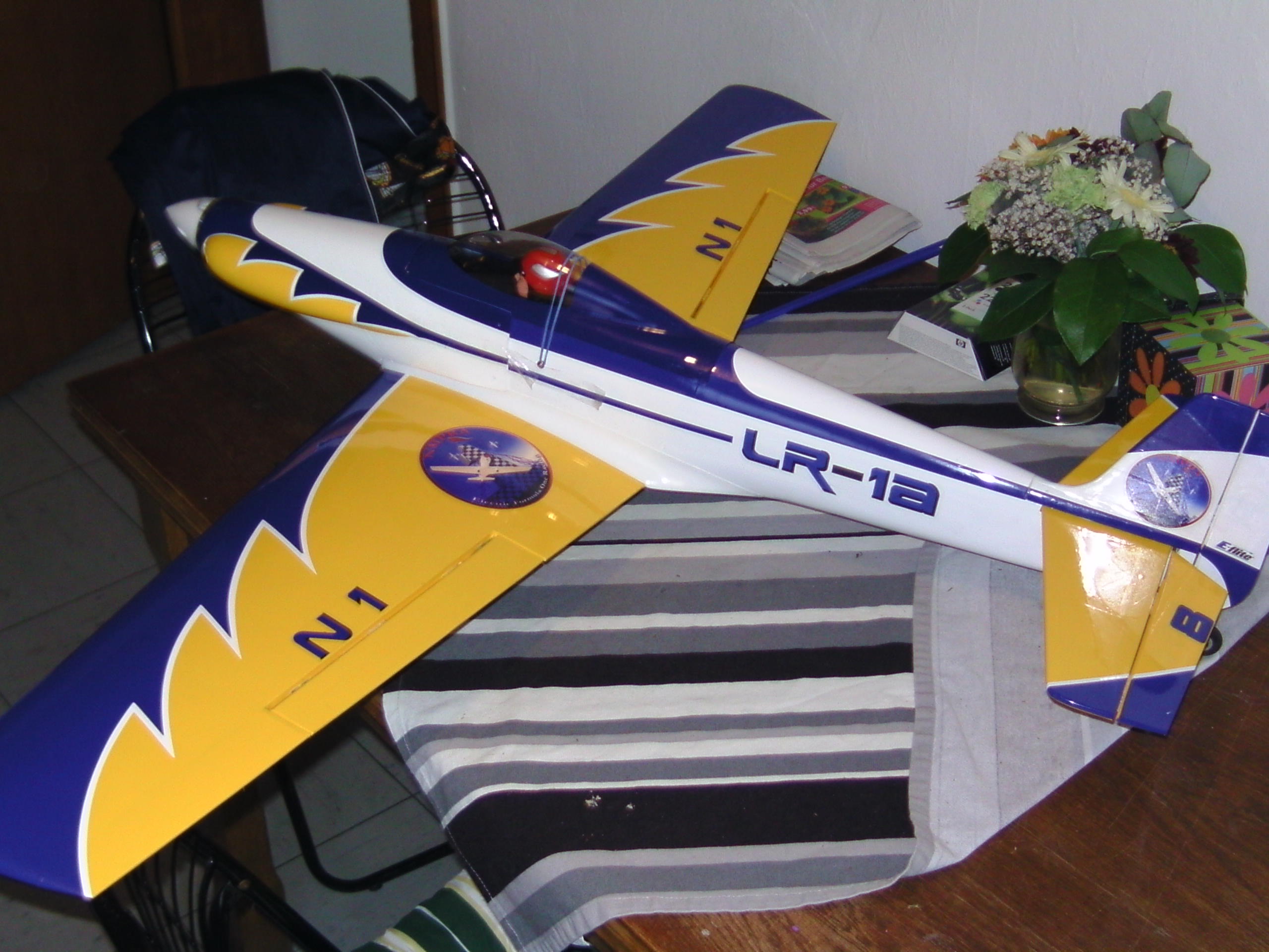

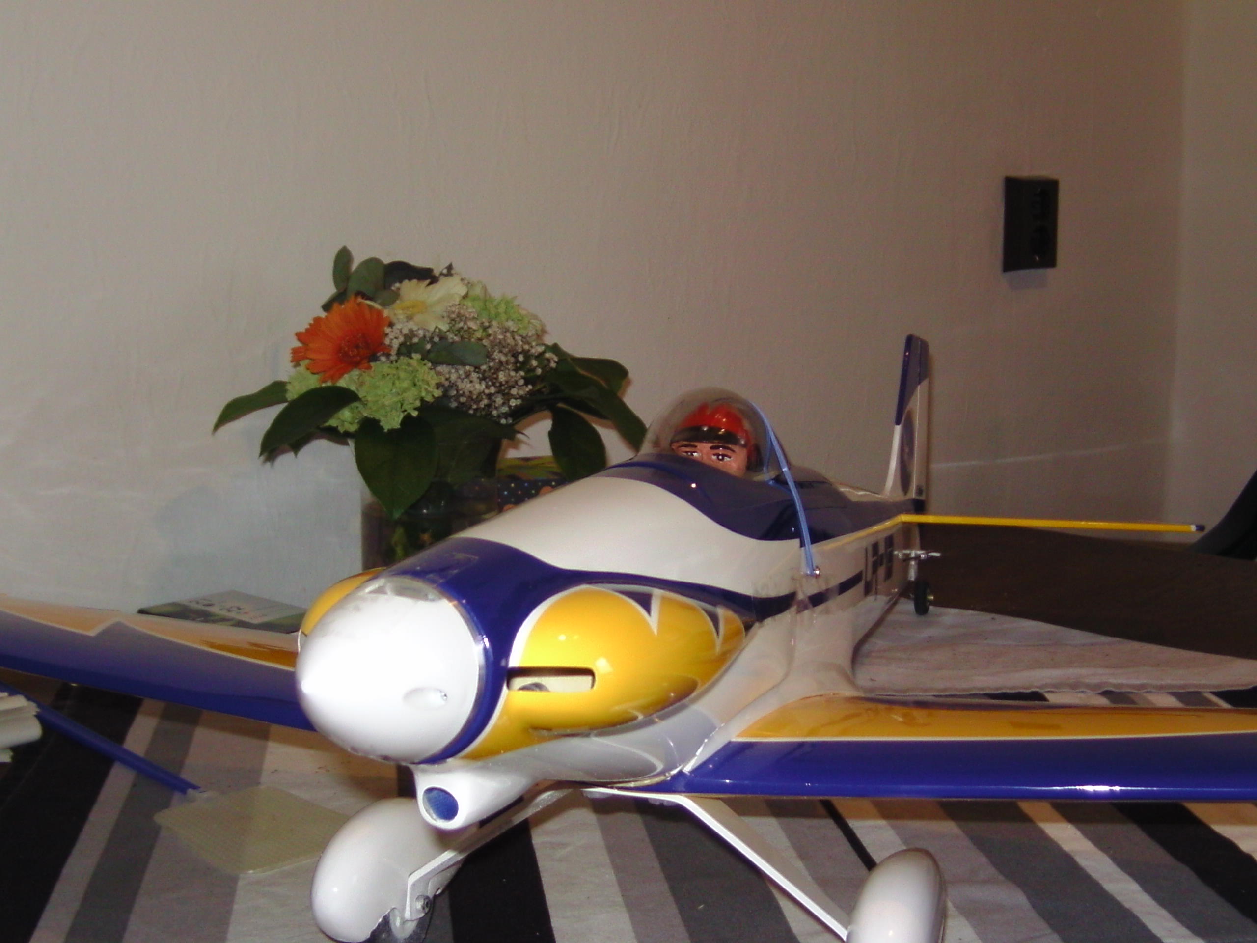

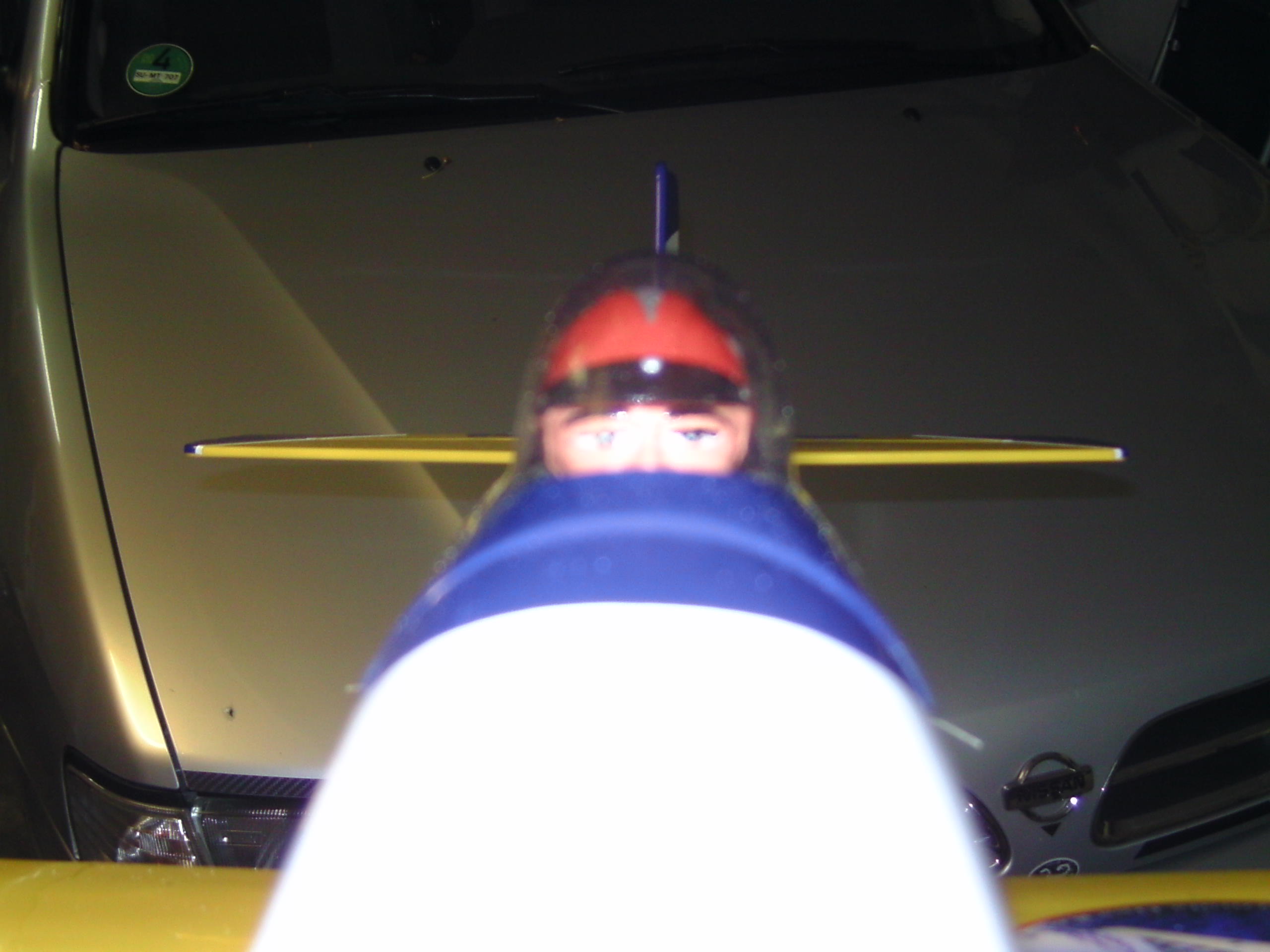

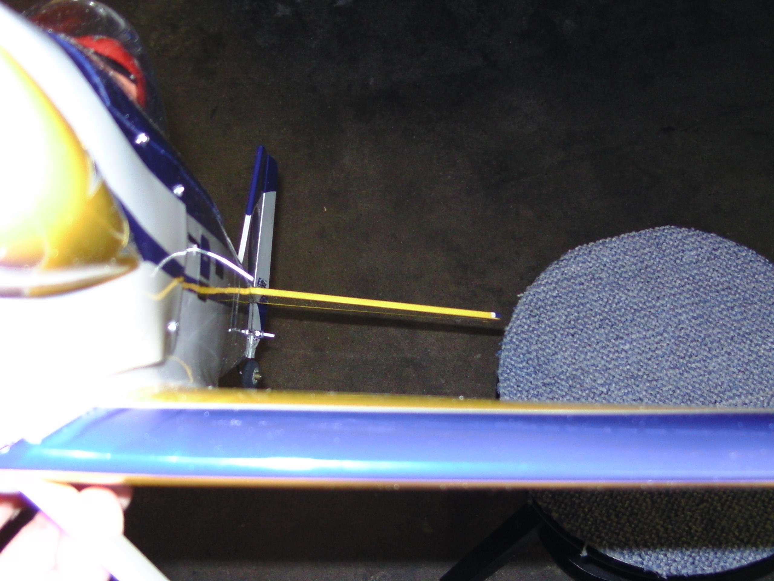

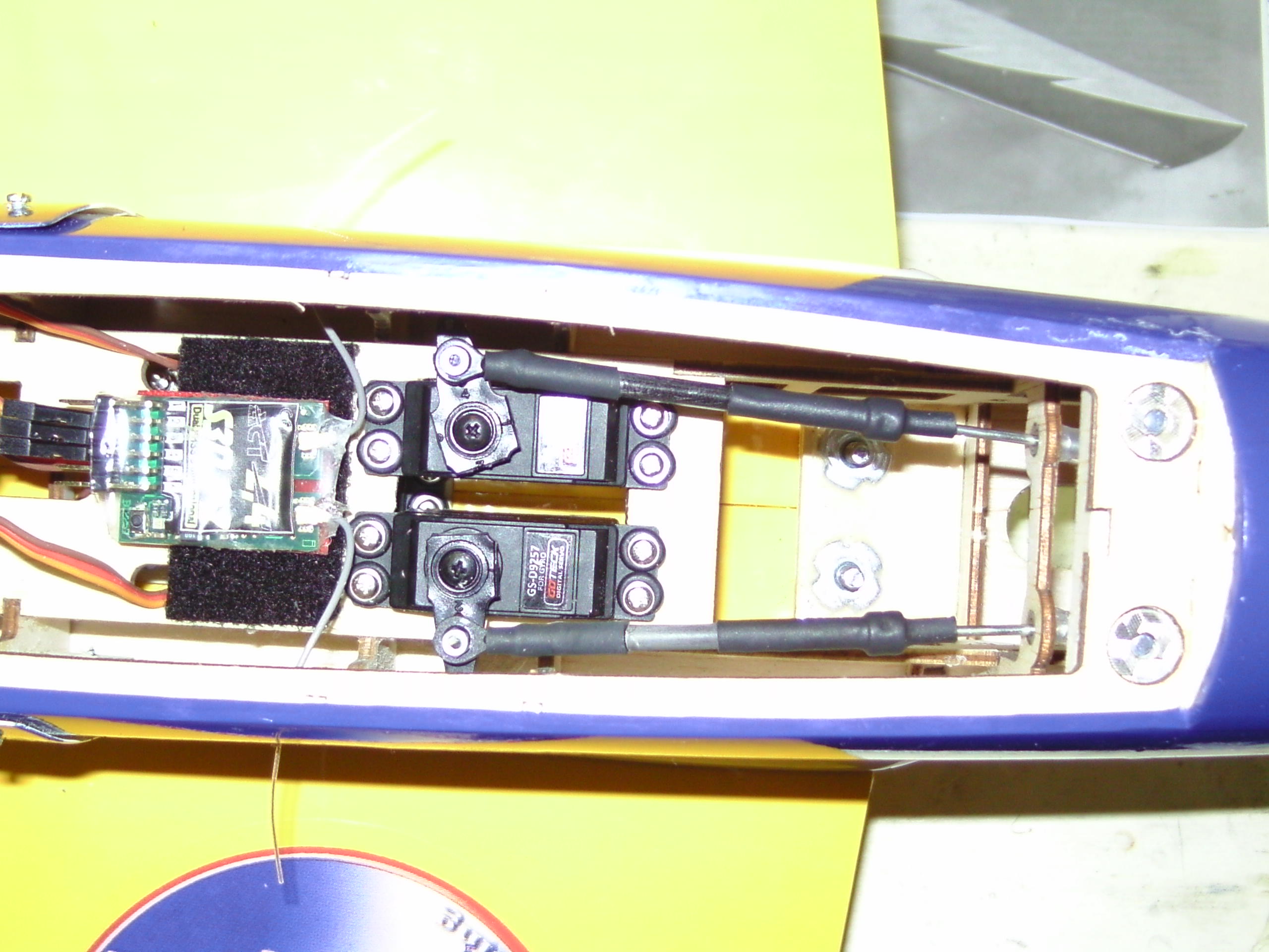

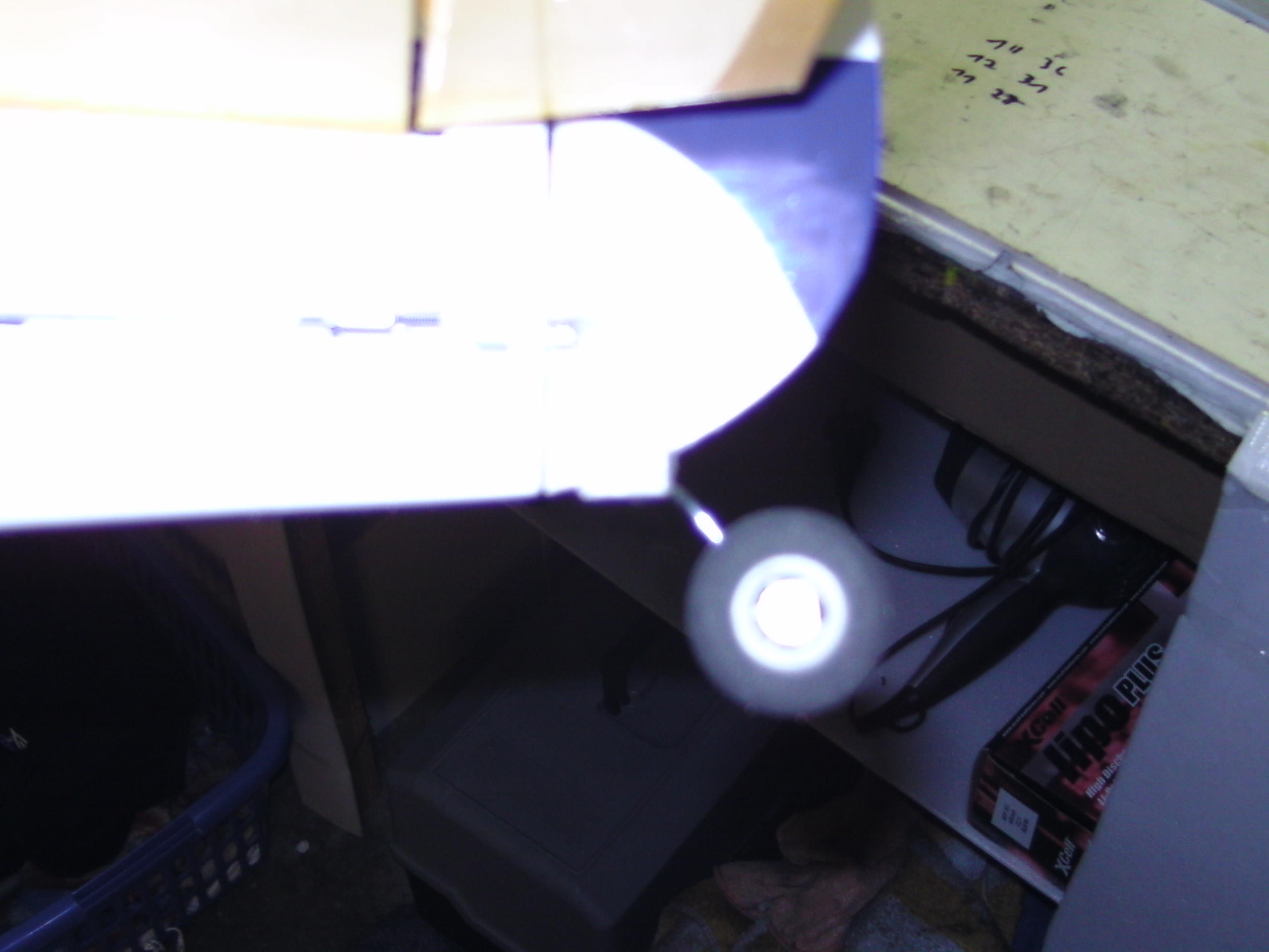

Servos sind Eingebaut,sind 4 Kg Digital Servos.
Die Querruder werden mit ner Torsions Anlenkung gesteuert,höhe und seite wie auf dem Bild.
Das Spornrad aus dem Baukasten is ein Witz,was jetzt auf dem Bild ist,hat den Doppelten Durchmesser.
Da in Testberichten die Kabinenhaube nicht gehalten hat(2 Magnete),hab ich ne Veriegelung Eingebaut,so hält das Bombenfest.
Muß oder werde ein 100A Staufenbiel Einsetzen,und ein 3026er Scorpion(mal sehen welcher es wird?) Latte so um 8*8 ,oder noch ne
größere Steigung,falls die's gibt,oder ne 10*10 und kürzen,geht auch.
Werde dann weiter berichten,gerade was die Kiste in der Luft macht,und wie langsamm oder schnell so ein Teil wird(hab ja den FunJet mit ca 200 als vergleich)

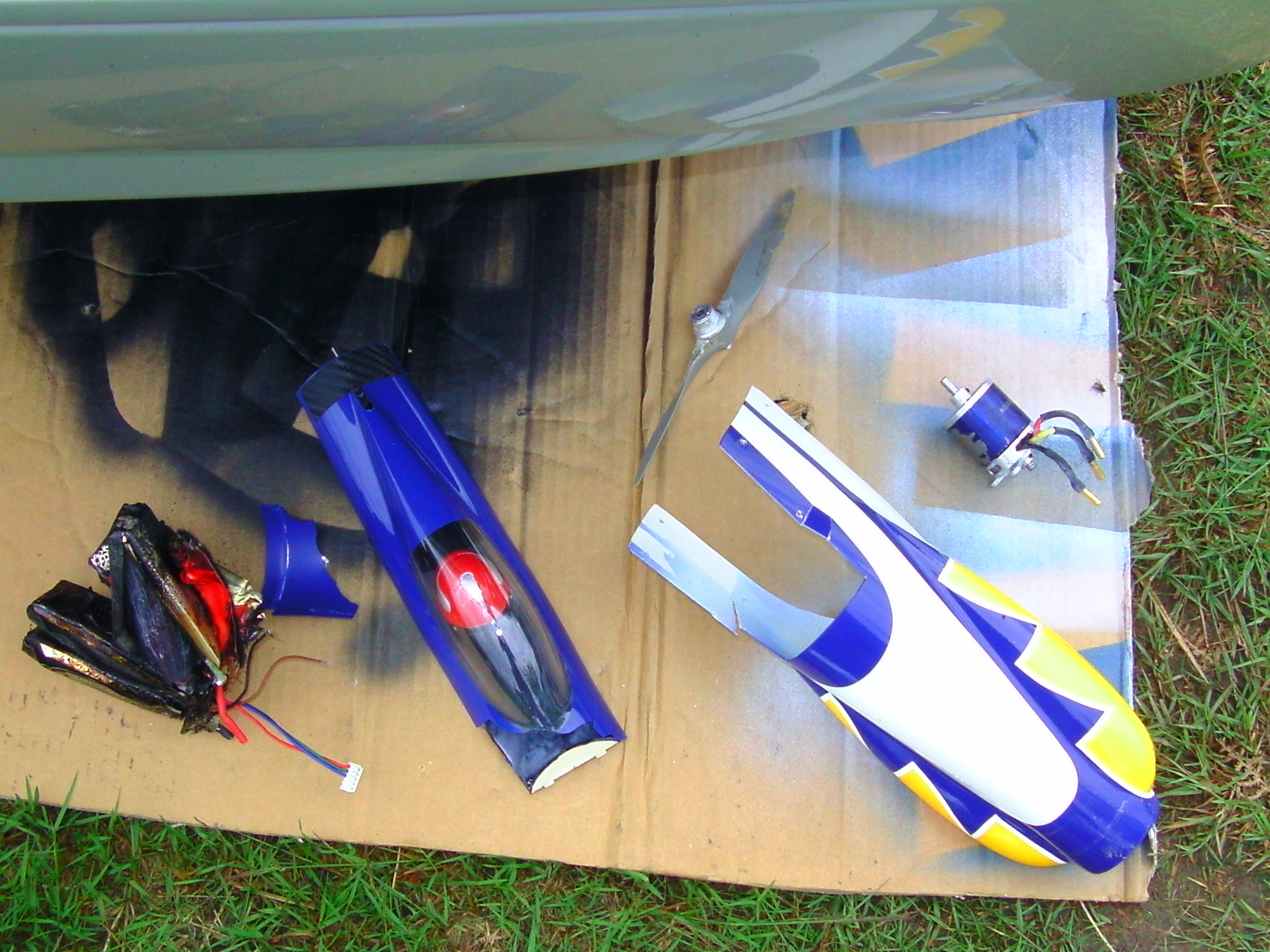

Schaut mal:
Wellen 018.jpg (1.26 MiB) 1030 mal betrachtet
Wellen 027.jpg (939 KiB) 1030 mal betrachtet

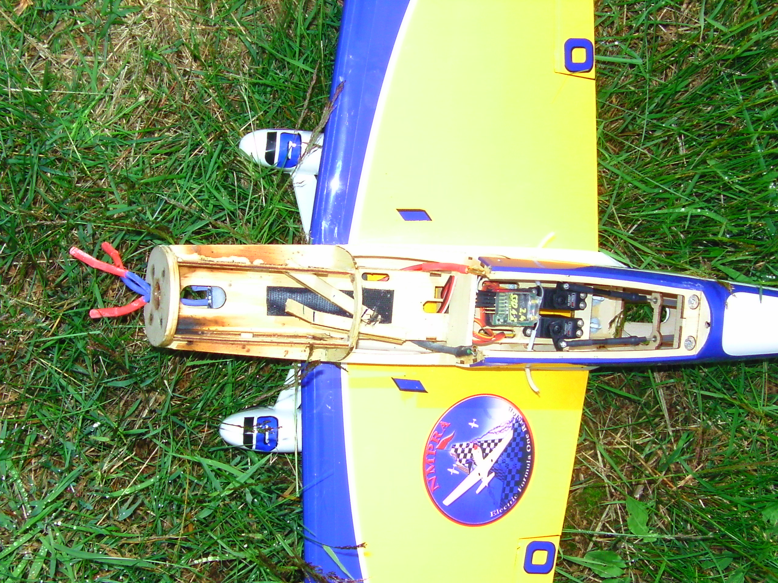

Wie zu sehen,es hat Gebrannt :drunken:
Beim Bodenstart direckt nach dem Abheben zieht und Kippt die Kiste nach Link's ab,und knallt voll auf die Schnauze.Beim Schlag knallt der
Lipo nach vorne,und Dengelt an die Motorhalteschraube,und fängt Feuer.Anke war Gott sei Dank schnell,und konnte den Lipo gerade so noch
aus dem Flieger ziehen.
Schaden geht noch,ne Motorwelle,1-2 kleine Holzstreben und ne Menge Kleber,und gut war's.
So,hatte alles Repariert,und haben uns dann Entschlossen,das Ding Abzuwerfen.Ging dann auch gut,stellte aber Fest,das die Kiste Masiev nach LInk's
zieht,trotz Neutraler Ruder,und deswegen ging der Bodenstart schief.Ok,nen Meter Getrimmt auf Quer,und die Kiste zieht gut ihre Runden.
Da der 2400er Kokam 4s ja Abgebrannt war,konnte ich nur mit nem Uralten 2100er Kokam Testen,und der Bricht Total ein,der Motor kommt nicht auf
Enddrehzahl.Gemessen nach Testberichten um 16000 Umdrehungen mit SLS LIpo,der Kokam hält keine 12000 mehr.
Ok,ein passender Turnigy is bestellt,dann geht's ab mit dem Teil.
Fazit:Ein Schöner Flieger,schnell und auch gut Fliegbar,aber:Wer keine 1A Startbahn hat,ohne Hübelchen,Bodenwellen usw,sollte entweder die KIste Abwerfen,
oder die Finger davon lassen.Ein Guter Werfer is auch Pflicht,weil ein Tiefdecker doch schwer zu Werfen ist.
Man sieht am Modell nicht mehr viel,an der Motorhaube und Deckel sind passend Carbonaufkleber drauf,da kommt keiner auf die Idee,das der Senkrecht
mal in die Wiese gedengelt ist :mrgreen:
Winke Harry

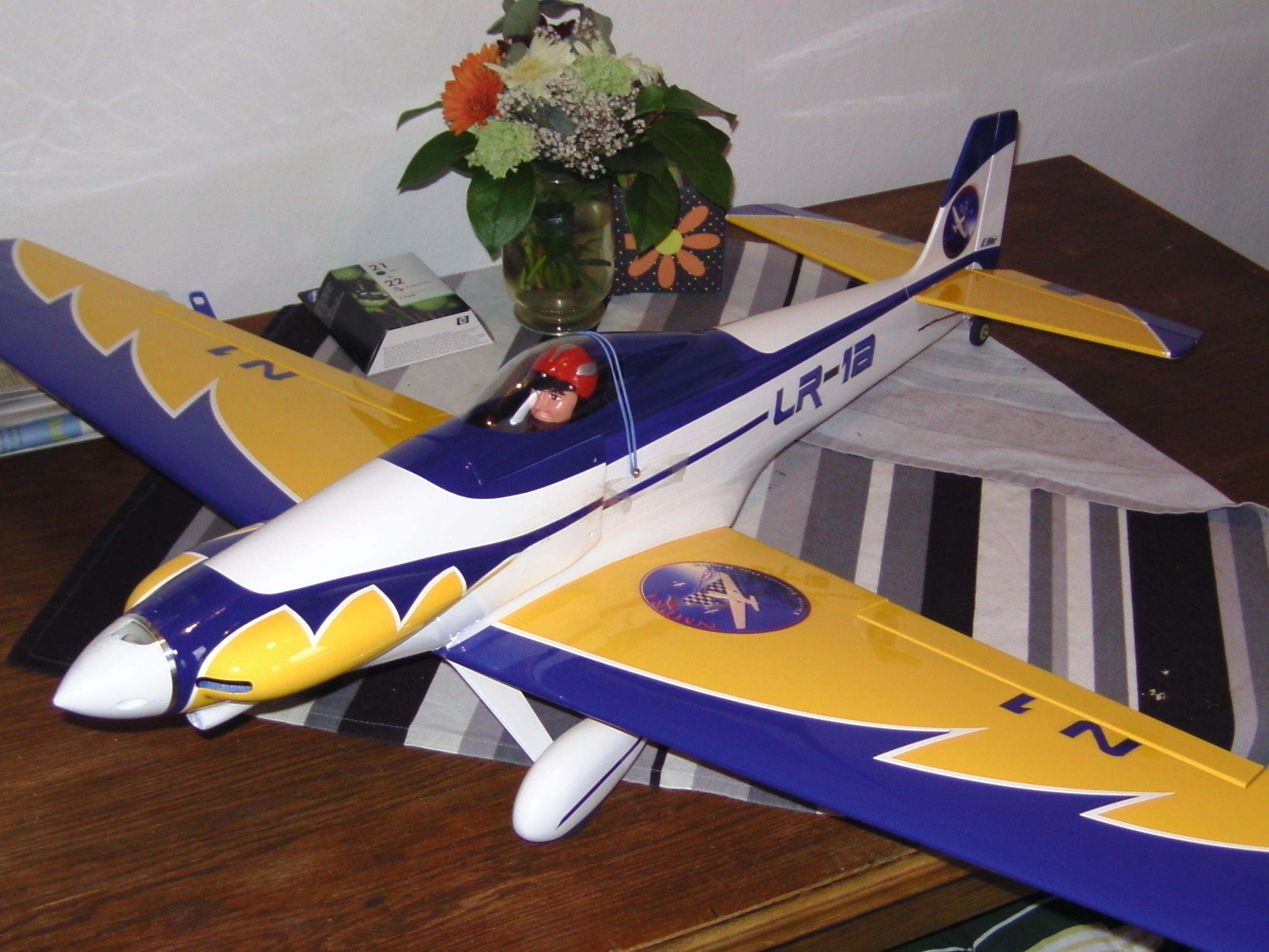

So,hab jetzt Neue 4s-2650er Turnigy in der Pogo:
Mit der 8*8 Latte 85-90 Ampere und 16500 Umdrehungen,das Brüllt wie der Teufel.So dürften 210-220 km/h zu schaffen sein.
Winke Harry
