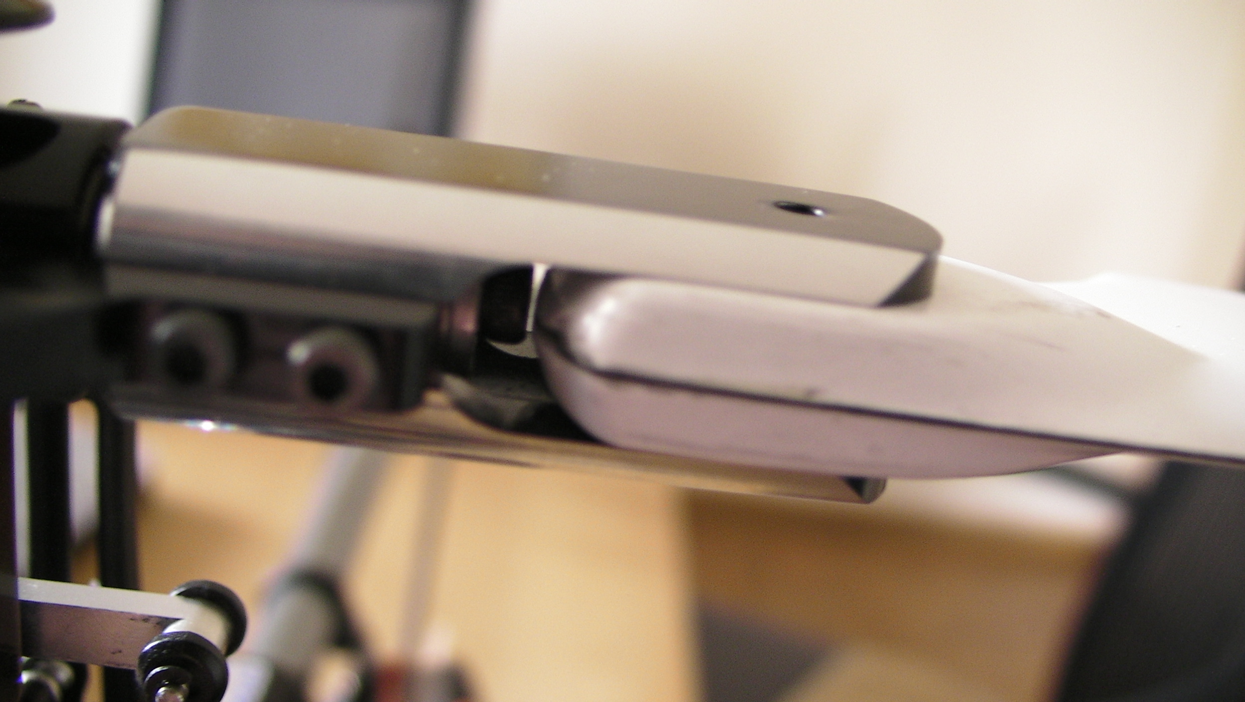

Folgendes Problem:
Gestern und heute Umbau meines TREX500 auf FBLmit dem RJX Kopf.
Eben musste ich feststellen das ich die Blätter nicht montiert bekomme da sie an der Wurzel zu "lang" sind :shock: :?
An dem Kopf kann es ja wohl nicht liegen...
Es sind ca 2mm die da fehlen um die Blätter zu montieren und auch einzuklappen. Blätter waren beim Heli mit dabei, steht nur was von Pro 3D Blade drauf. Blattwurzel ist 15,5mm lang ab Mitte Blattschraube.
Hattet Ihr schon mal sowas ? Denke abfeilen ist da nicht gerade förderlich für die Stabilität / Rundlauf.
Wollte mir fürs üben nen paar Blätter von HK besorgen, weiß jemand welche ok sind und passen für den 500er ?
Gruß Thomas
Hab mal Fotos gemacht, hoffe Ihr könnt das erkennen.

Also für mich stehen die Schrauben in den Blatthaltern zu viel raus, das sieht so aus, als ob da eine Scheibe zu viel drunter liegt. Habe aber auch keinen RJX Kopf oder die gleichen Blätter hier.....

Ist ja auch nur eine Vermutung!!!!! Hast du mal den Kopf auseinander geschraubt und mit einer Anleitung verglichen ob die Scheiben und Lager richtig montiert sind??

Nee... habe nur kontrolliert ob alles fest ist und ebventuell Spiel vorhanden ist...sieht alles gut aus.
Dann werde ich den morgen wohl mal zerlegen wenn es hier zu den Blättern nichts neues gibt :roll:
Habe auch schon etliche Bilder zu dem Kopf gegoogelt, leider sieht man da selten wie weit die Blatthalterschrauben da rausstehen.
Gruß Thomas

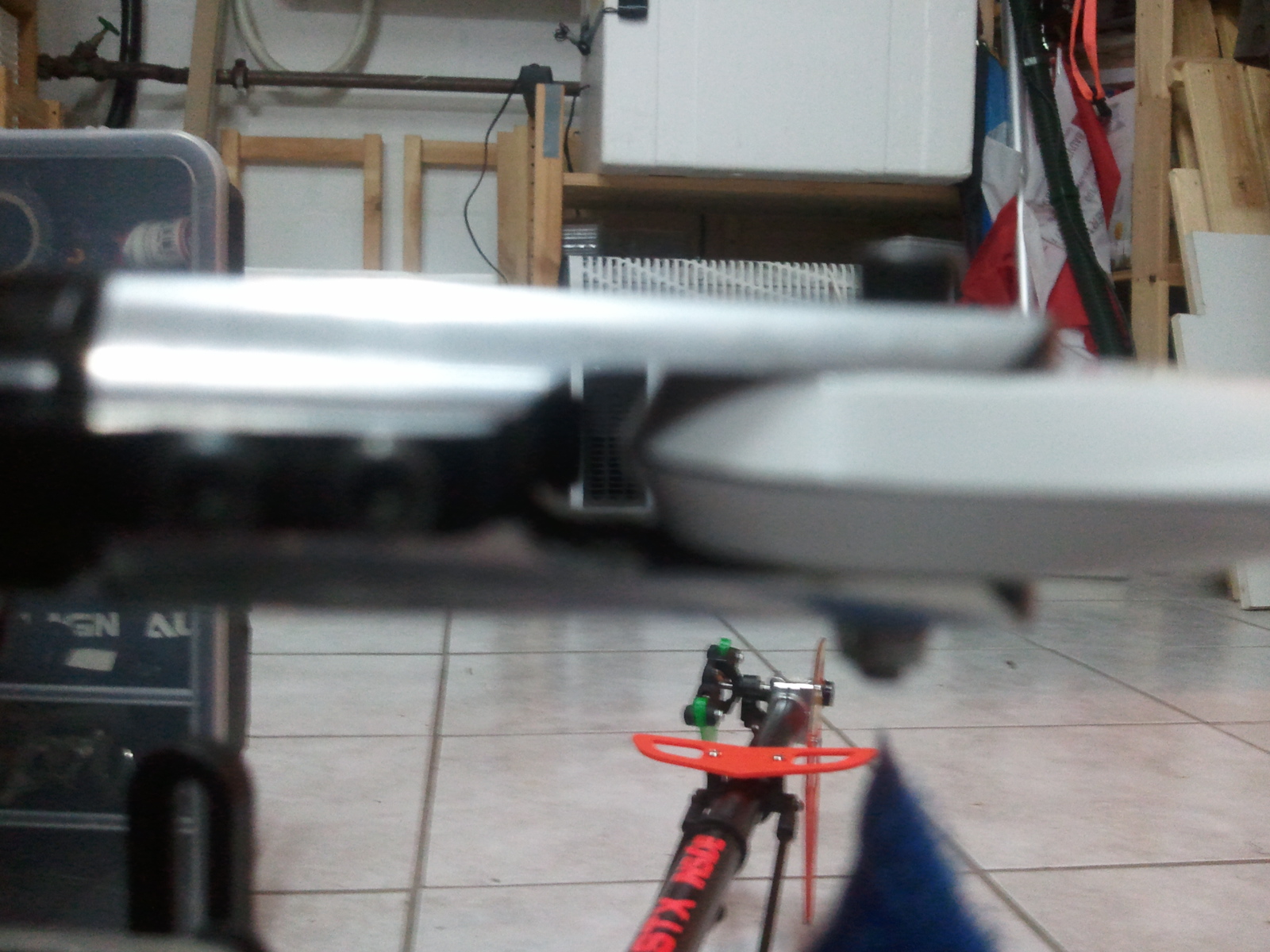

Der Kopf ist hundert Pro falsch montiert!!!
Ich hab auch den RJX Kopf, da siehst Du gerad so den Schraubenkopf beim 500er....
Ich mach mal gerad nen Foto....

Also fotografieren kannst Du auf jedem Fall super...
Ich krieg immer nur den Hintergrund scharf, nie den Blatthalter.
man sollte aber trotzdem sehen das bei mir nur der Schraubenkopf rausguckt, und bei Dir sind ja die Anlaufscheiben der Drucklager zu sehen!

danke für die Blumen... und das Foto ist "nur" mit meinem Full HD Camcorder im Fotomodus gemacht...
Spotfocus und Tiefenschärfe heisst hier das Zauberwort :D

Kopf war falsch zusammengebaut wie Uli und Michael schon vermutet hatten :twisted: :twisted:
Die Pass-Scheiben FL500-70504 waren nicht zwischen Zentralstück und Blatthalter sondern noch in den Blatthaltern mit drin...
daher standen die Schraubenköpfe 1,5mm zu weit raus.
