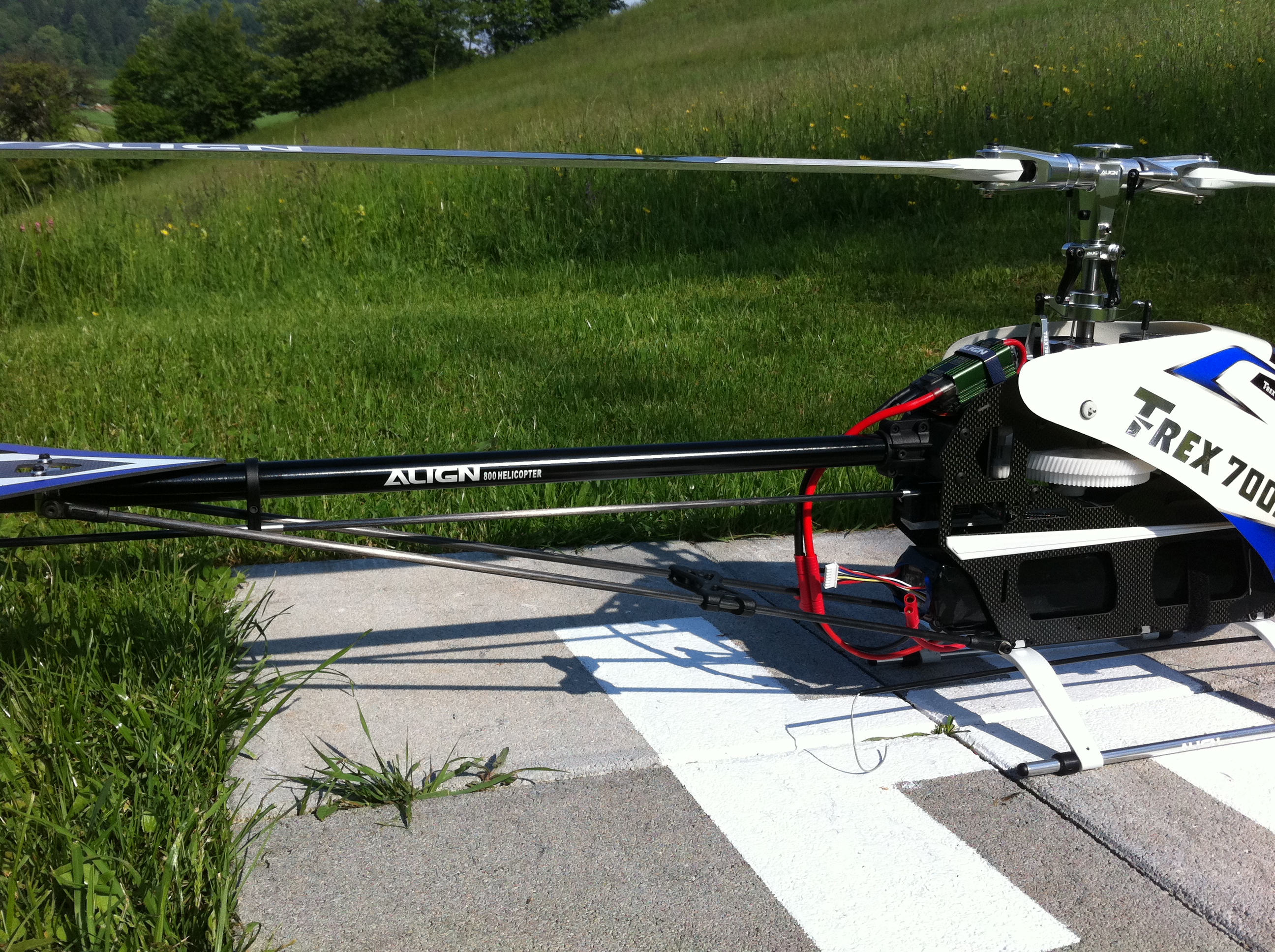

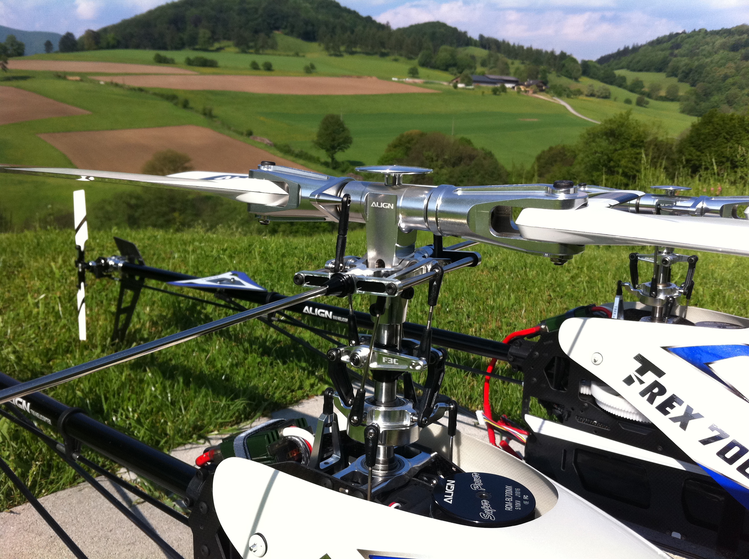

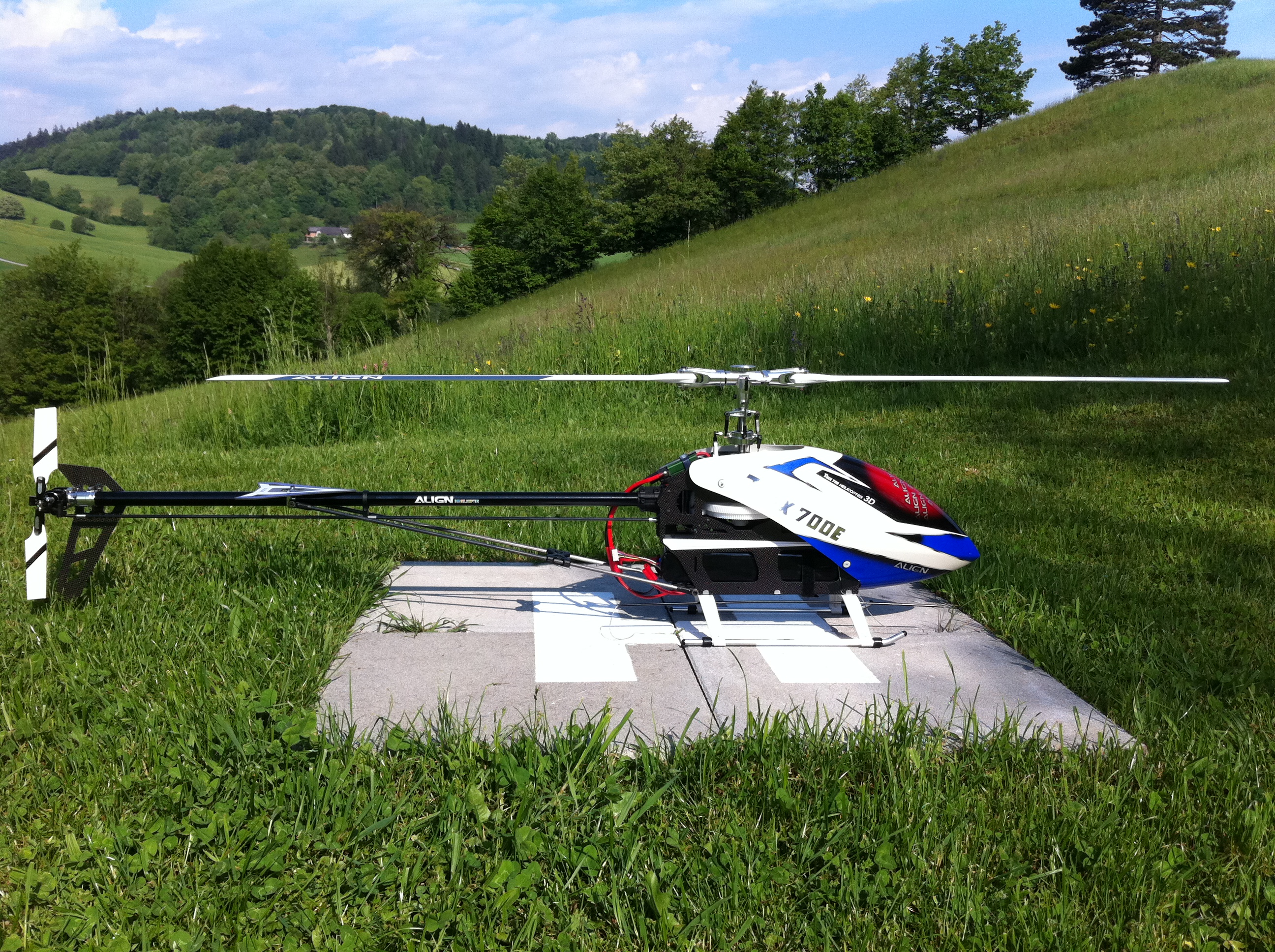

Gestern ist das Set mit dem längeren Heckrohr, Antrieb und Anlenkung gekommen. Heute Früh wurde der Umbau durchgeführt.
Auf Grund des Starantriebes ging dieser sehr schnell vor sich.
Unten angeführt einige Bilder von meinen 700er Helis.
Der vordere Heli ist der 700E mit den F3C Teilen sowie den längeren F3C Rotorblätter (700) und F3C Paddeln.
Der hintere Heli (und der ganz unten angeführte einzelne Heli) ist der 700E mit dem 3G aus dem Baukasten, 690 Rotorblätter und mit dem ALIGN Umbaukit auf 800E (längeres Heck)

Aber wenn ich mir da jetzt 11cm mehr vorstelle wird das doch recht knapp zu den Heckblättern oder?

Bzgl. Abstand zur Zeit habe ich am 700er mit den 700 F3C Blättern einen Abstand zwischen Hauptrotorspitze und Heckrotorspitze von 10 cm und am 800er mit den 690er Blättern 16,5 cm. Wenn ich richtig mit dem Lineal umgegangen bin hätte ich dann bei 800er Blättern 8 cm Abstand ... somit würden sie sich ausgehen. Bin neugierig was Aligen für Blätter auf den Markt bringt vielleicht wie beim 700er statt den 690 mm einfach 790 mm Blätter, abwarten und Tee trinken :lol:

auf Grund des Wetter gingen sich Gestern nur 2 Akkus aus. Also mir ist da vorgekommen, dass das Heckbendeln welches ich mit dem 3G System hatte, weg waren, das Heck war stabil. Heckbewegungen gingen schneller - kann auch ein wenig Einbildung sein. So flog er sehr gut. Heute ist leider Regen, daher kein Flug.
Ja es sind 4 graue Terrassenplatten (in Summe 1 x 1 Meter) mit einem weißen H mit Bootslack lackiert. Ist meine eigene Wiese dahinter somit mein kleiner Flugplatz.
