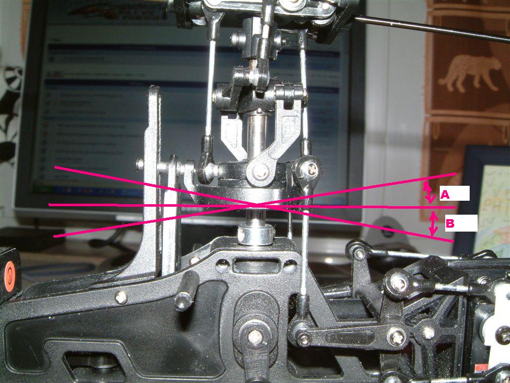

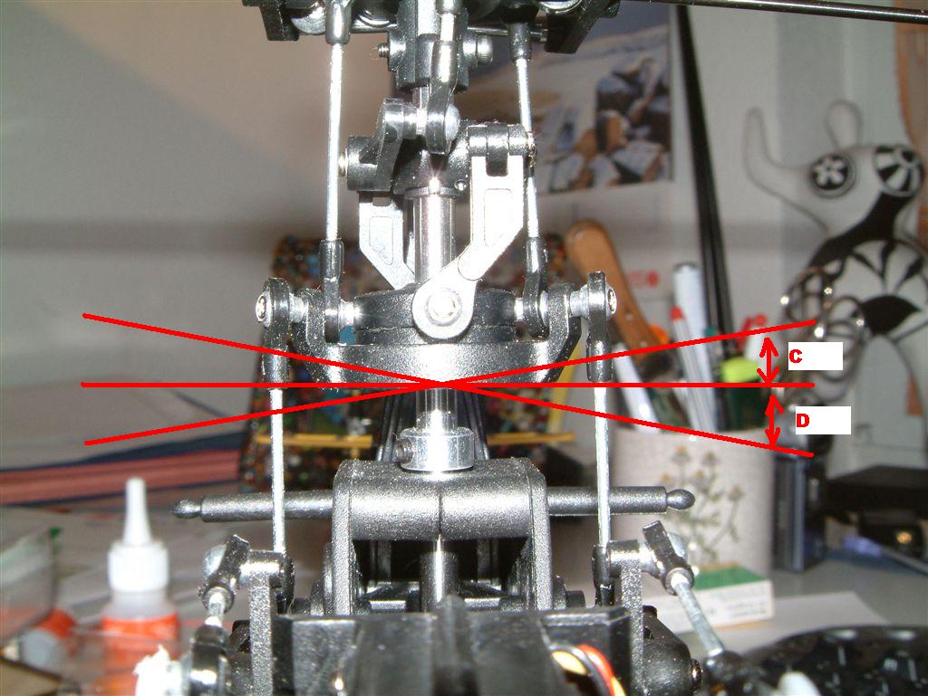

5) Die Bauanleitung ist sehr ausführlich, dafür sind die Einstellhinweise sehr dünn!
Ich muss hier sagen dass ich schweben kann, und bin am versuchen kleinere Rundflüge zu fliegen. Also, muss meinen Rex ziemlich gutgemütlich sein.
Was für Winkel A,B,C und D muss ich in etwa haben? ( Roll & Nick )
- DSCF0007.JPG (122.85 KiB) 366 mal betrachtet
- DSCF0005.JPG (146.86 KiB) 386 mal betrachtet
80% oder 60% am Sender sagt nicht wie die Taumelscheibe sich bewegt. Es liegt auch an der Länge des Servohebels. Deswegen wäre es mir lieber zu wissen, wie die Taumelscheibe sich bewegen soll.

Naja ich würde sagen die Taumelscheibe sollte nicht über die Kugel kippen, also das die TS drüber geht über die Kante...versteht mich jemand ??...so kann sie sich nicht verhacken etc.
Der Rest ist Einstellungssache wie du es gerne hast...mehr oder weniger Wirkung..
Wenn ich vollen Servo weg gebe verbiegt sich das Chassis im oberen bereich und die TS kommt fast am Chassis an ...deswegen auch Servo Weg begrenzt auf 80%...Richtwerte gibts in dem sinne nicht solange nichts hackt oder das SErvo belastet wird bei vollausschlag ist es w.o. schon gesagt egal...jeder wie er glaubt..

Hi ...Also ich hab meinen T-SE noch nicht aber der Roxxter ist ja auch ein bischen mit Vorsicht zu genießen !! Ich Persönlich habe die TS: Pitsch / Roll / Nick auf 50% Servoweg:--Mechanich auf 10° Plus und10° Minus eingestellt. KEINE DR und kein Expo....Sooo, und dann die Sache langsam angehen

Ich glaube die Angabe mit den %ten ist recht für die Füsse - viel zu unterschiedlich, je nach Servo und Hebel-Länge.
_Ich_ habe bei Knüppel-Vollausschlag Nick und Roll derweil 9Grad Anstellwinkel auf den Hillerpaddeln, via DualRate auf ca 6Grad begrenzt.
Bei der Messmethode spielts auch keine Rolle, ob mech. 90Grad oder eCCPM verbaut wird.
Gibt aber hier auch Leute, die haben viel mehr max Anstellwinkel der Paddel und fliegen mit Expo...
Grüße Wolfgang

Da Servos in der Größe wie Sie im T-Rex verwendet werden ohnehin nicht die optimale Auflösung besitzen, sollte man wenn immer möglich die Hebelverhältnisse so einstellen, daß keine Auflösung verschwendet wird.
Dies bedeutet, man sollte im Sender keine Begrenzung einstellen (eher die Ausschläge vergrößern), und besser die Gestänge so einhängen, daß der maximale Weg ausgenutz wird ohne daß irgendetwas mechnisch in die Begrenzung geht. Ganz genau wird man das oft nie hinbekommen so daß man einen ganz kleinen Teil eventuell dann doch noch elektronisch begrenzen muß aber das sollte man eben auf ein Minimum beschränken.
Was am Anfang gut helfen kann, ist in der Tat etwas "Expo" zu verwenden, nur sollte man sich das nicht generell angewöhnen (finde ich jedenfalls) man schafft das auch ohne wenn man es irgendwann "drinnen hat".
