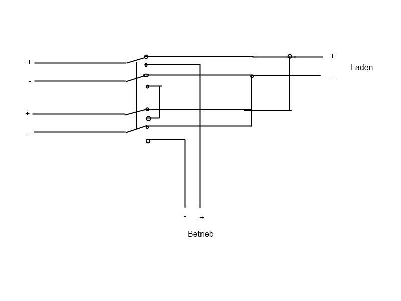

Im prinzip mit einem 4fach-Umschalter ohne viel Aufwand realisierbar - allerdings muss der Schalter mechanisch sicherstellen, dass auf jeden Fall die Kontakte zuerst geöffnet werden, bevor eine andere Verbindung hergestellt wird. Besser wäre vermutlich ein 6-fach-Schalter, damit man die Ladebuchsen sicher trennen kann, wenn die Kontakte auf "Seriellbetrieb" stehen.
Evtl. langt bei näherer Betrachtung sogar ein 4-fach für diese Betriebssicherheit... Müsste man sich mal aufmalen, aber die Sache sollte für 2,50 realisierbar sein
EDIT: auf die schnelle gemaltes Kunstwerk (freihand...) im Anhang... Damit geht parallel laden / seriell benutzen... Die Packs werden parallel gebalanced. Wenns sein muss, kann ich das auch nochmal ordentlich malen... das war jetzt nen 1-Minuten-Schnellschuss

#7 Re: 10S Lipo - habe aber nur Lader für 5S
Kann er ja. Siehe oben. Allerdings wären dafür noch ein paar zusätzliche Kontakte nötig für den Balancer... das hab ich irgendwie komplett vergessen

#8 Re: 10S Lipo - habe aber nur Lader für 5S
Nachtrag: problematisch dürfte wohl auch der Strom werden, der über die Kontakte fließen soll... Von der Schalterbauform her geht das dann eher in den Bereich hier: http://www.eibmarkt.com/cgi-bin/eibmark ... /NS0722235
