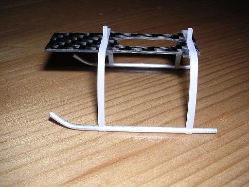

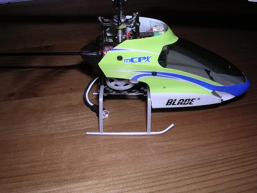

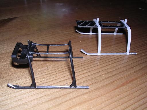

Ich habe mal ein neues Landegestell für die kleine Mücke bauen lassen und wollte mal fragen was Ihr so davon haltet?
Meint Ihr es lohnt sich mehrere davon fertigen zu lassen?
Was würdet Ihr für für so ein Landegestell bezahlen wollen?
Das Material der Bügel ist aus 2mm POM gefertigt worden,die Akkuplatte aus CFK.
Mit dem LG ist man in der Akkuwahl nicht mehr so eingeschränkt wie bei dem Originalen.
Meine Stubenmücke wiegt mit Alublatthaltern,Alutaumelscheibe,Aluhauptrotorwelle und dem neuen Landegestell 44g.

Schöne Arbeit
Gefällt mir deutlich besser als dieser ewige Sichtkohle-Exhibitionismus.
Gewichtsunterschied? (hab das Originalgewicht nicht im kopf)

Hallo
das LG gefällt mir sehr gut jedoch sollte man noch eine Accu Halterung zaubern
Was würde so ein POM Teil Kosten (Angebot bitte per PM)
Ulf
Ulf

Hy
Die akkuhalterung wird im Moment mit klettband und nem gummiringe
Realisiert.
In der nächsten Serie wird an der carbonplatte noch eine Art Gummibandhalter mit angefräst,so das man ein Gummi bequem
Von außen festmachen kann.
Im Moment Warte ich auf die akkustecker damit ich endlich mal dazu komme
Die hyperion 240mah Akkus zu testen für die das landegestell gedacht war.
Realisiert.

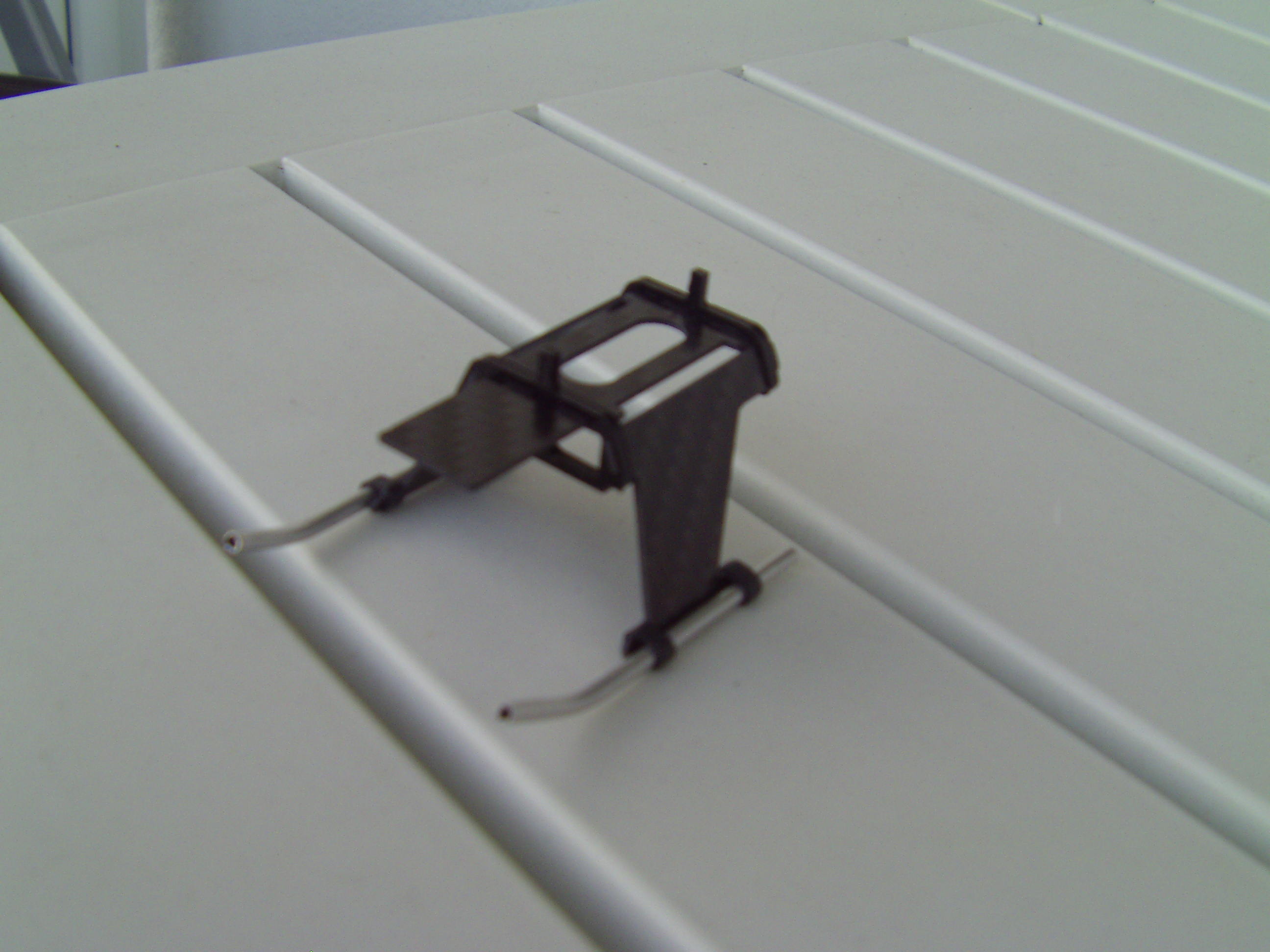

Hallo,...
dein neues Landegestell hat mich zu einer Idee gebracht, dein CFK Blättchen hab ich nach gebaut, die Akkuhalterung hab ich von einem alten gebrochenen LG runter gedreamelt und dann daran fixiert.
jetzt kommt das LG selbst: Hab mir überlegt was noch biegsam ist und bin auf ein Bowdenzugrohr gestossen!!!!
lässt sich wunderbar mit einem Feuerzeug in Form bringen und hällt auch ne Menge her!!
LG wurde aus der Senne gefertigt und die Kufenbügel aus dem Führungsrohr, dazu noch ein bisschen Sekundenkleber und fertig!!!
Gruss Gerd
Gruss Gerd
