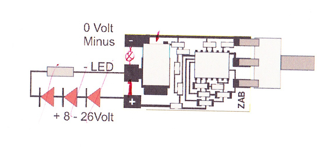

Ich stehe hier gerade vor einem problem. Als ich die PWM-Schaltung ausgepackt habe, ist mir aufgefallen, daß diese so geschaltet ist, daß sie den verbraucher mittels Mosfet auf Masse legt. Ich bräuchte aber die Variante, wo der Dimmer Plus auf den Verbraucher schaltet.
Hier könnt ihr die Schaltung mal sehen und wie ich versuchen will das umzubauen (roter Kuli). Meint ihr das funktioniert?

Das ist keien Schaltung sondern ein Zustand, bestenfalls ne PCB-Skizze. Keine Ahnung was die für nen MOSFET genommen haben, aber einfach so umklemmen wird nicht funzen. Du müßtest dann statt nem N-Kanal MOSFET einen P-Kanal nehmen, und die sind teuer - weshalb sie auch nicht verwendet werden. ( ich hoffe ich verwechsel das mit P- und N-Kanal FETs gerade nicht.... )

Ich hab mich mal schlau gemacht, es muss wirklich ein P-Mosfet sein. Aber dafür find eich in den weiten des Internets ja mal gar nix (zu kaufen),
soll ich mir vielleicht nen Brushed-Regler dafür besorgen? die müßten doch P-Kanal-Mosfets haben.

Mit dem MosFET allein wird es ja nicht getan sein, der braucht ja dann ein inverses Steuersignal, d.h. du mußt ihn auch anders treibern. Ich versteh aber den ganzen Aufwand ehrlich gesagt nicht, ist doch letztlich nur ne Blinkeinheit, warum nimmst nicht einfach ein einfaches Umschaltrelais, das du an den Ausgang hängst ? Dann kannst du dir schalten, was du willst. Ob Plus oder Masse. Ganz nach belieben. Die Dinger gibts ja als Reed-Variante im DIL14-Gehäuse, je nachdem welche Schaltleistung du effektiv brauchst könnte das sogar schon reichen.

Ja, geht natürlich auch, wäre aber zu einfach - deshlab bin ich da nicht sofort drauf gekommen
