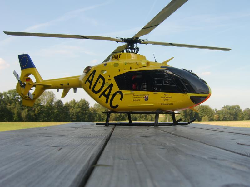

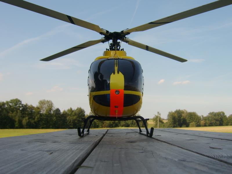

Und so sieht der Kopf montiert aus:
Modellfliegen August-September - 24.JPG (60.01 KiB) 2921 mal betrachtet
Modellfliegen August-September - 28.JPG (57.06 KiB) 2920 mal betrachtet
Modellfliegen August-September - 27.JPG (49.39 KiB) 2920 mal betrachtet
Flog auf Anhieb absolut perfekt und sauber. Spurlauf ist sehr präzise.
