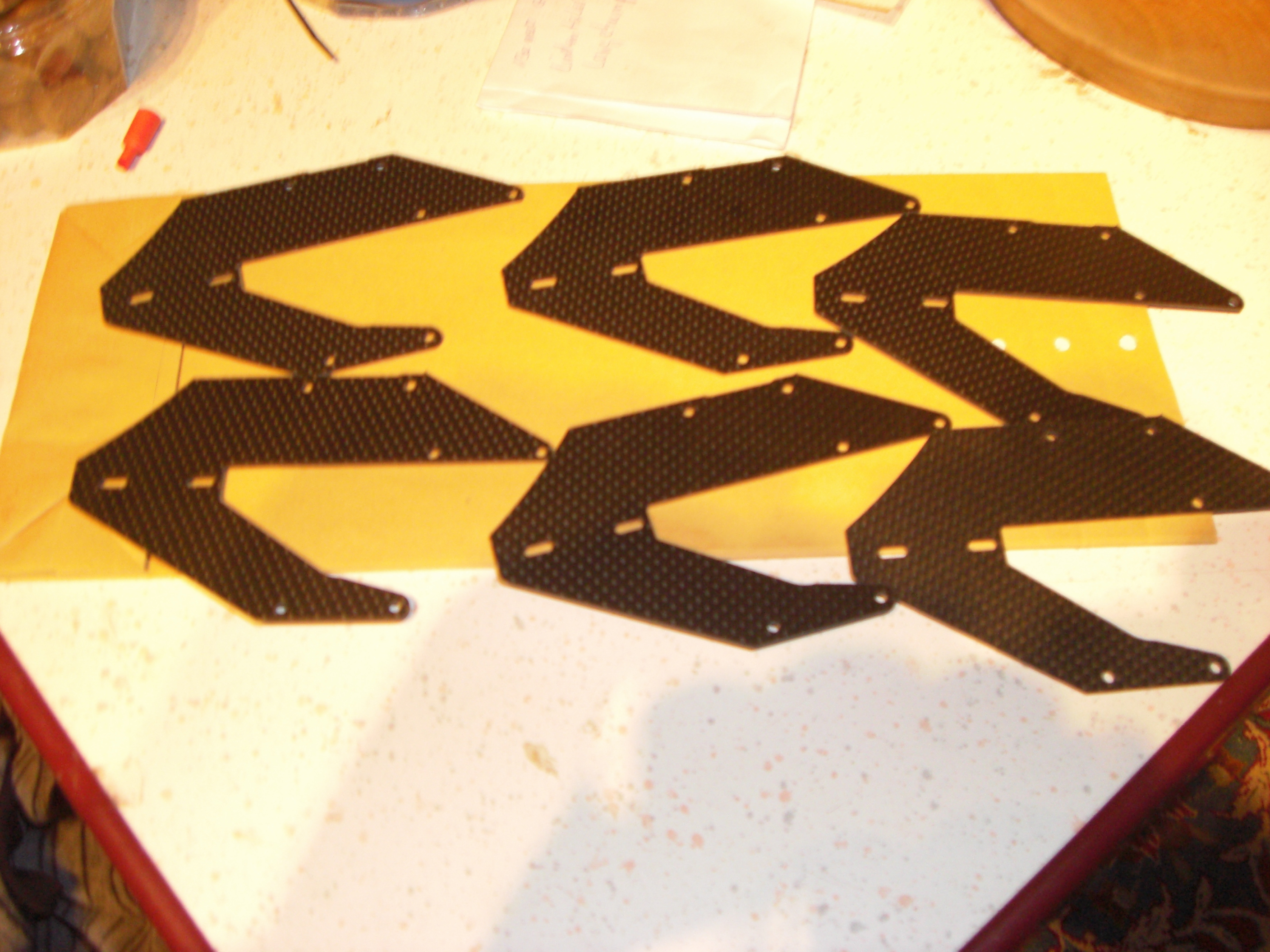

Gegen das Schleifen kann man auch etwas machen ich baue mir gerade Versteifungen ein siehe Bild !avalon hat geschrieben:neben dem "Schleifproblem" am Chassis
Das sieht dann aus wie im Link!
http://www.rc-heli.de/board/showpost.ph ... stcount=56
- CIMG1933.JPG (2.11 MiB) 4430 mal betrachtet
Gruß JOSCHI

#8 Re: Scorpion 4530 im TDR
Bedeutet aber das Bearbeiten des originalen Akkuschachtes, richtig?!?seijoscha hat geschrieben:Gegen das Schleifen kann man auch etwas machen ich baue mir gerade Versteifungen ein siehe Bild !

#10 Re: Scorpion 4530 im TDR
Nein, die werden nur zusätzlich von außen mit angeschraubt.-Didi- hat geschrieben:Bedeutet aber das Bearbeiten des originalen Akkuschachtes, richtig?!?seijoscha hat geschrieben:Gegen das Schleifen kann man auch etwas machen ich baue mir gerade Versteifungen ein siehe Bild !

#11 Re: Scorpion 4530 im TDR
Nein da musst du nichts bearbeiten die passen direkt außen auf die Schraubenlöcher vom Chassi.-Didi- hat geschrieben:Bedeutet aber das Bearbeiten des originalen Akkuschachtes, richtig?!?
Schrauben raus gegen längere tauschen und Versteifung ran !
Gruß JOSCHI

#12 Re: Scorpion 4530 im TDR
Das sehe ich anders, da die unteren beiden Schrauben mit dem Schacht zusammen verschraubt werden. Die Akkuschachtteile liegen nur bei den unteren Schrauben AUF den Seitenteilen. Sprich, da ist ein Absatzavalon hat geschrieben:Nein, die werden nur zusätzlich von außen mit angeschraubt.
Sprich, es müssen Distanzscheiben für die oberen Verschraubungen her, wenn das Chassis nicht angefeilt werden sollen.
Denke, die Platten sind von Peter Türk.
#13 Re: Scorpion 4530 im TDR
-Didi- hat geschrieben:Das sehe ich anders, da die unteren beiden Schrauben mit dem Schat zusammen verschraubt werden.Sprich, es müssen Distanzscheiben für die oberen Verschraubungen her, wenn das Chassis nicht angefeilt werden sollen.Denke, die Platten sind von Peter Türk
Entschuldige ja klar das muß angepasst werden aber das wird auch kein Problem kleine Stück heraus Pfeilen /Schneiden !
Ich dachte du meinst das obere Chassi!
Ja die sind von Türk

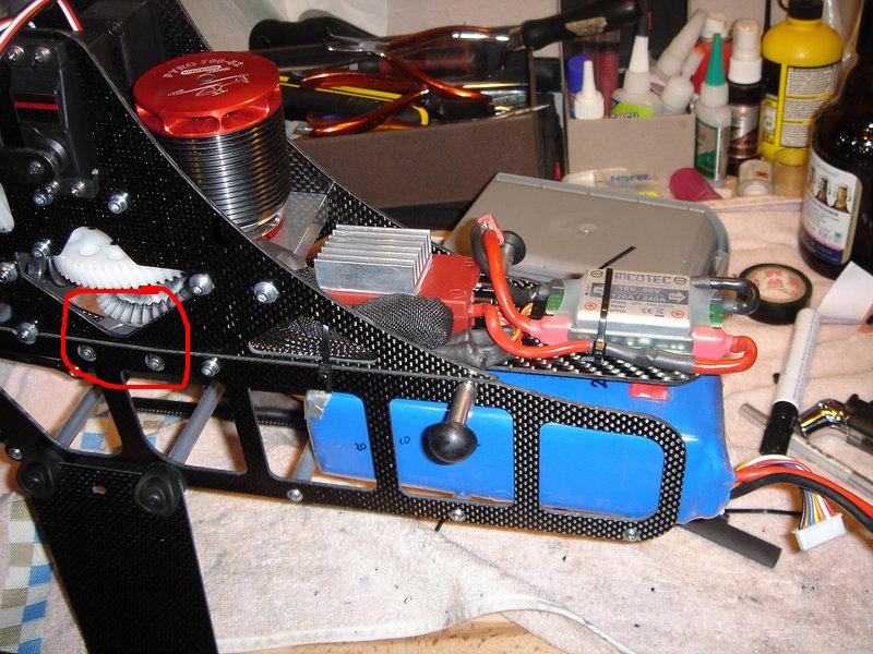

#14 Re: Scorpion 4530 im TDR
Diesen Absatz meine ich!
#15 Re: Scorpion 4530 im TDR
Jo genau das muss man anpassen!!
