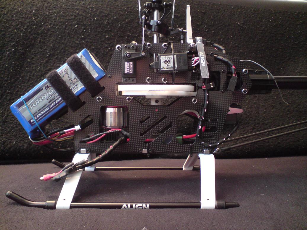

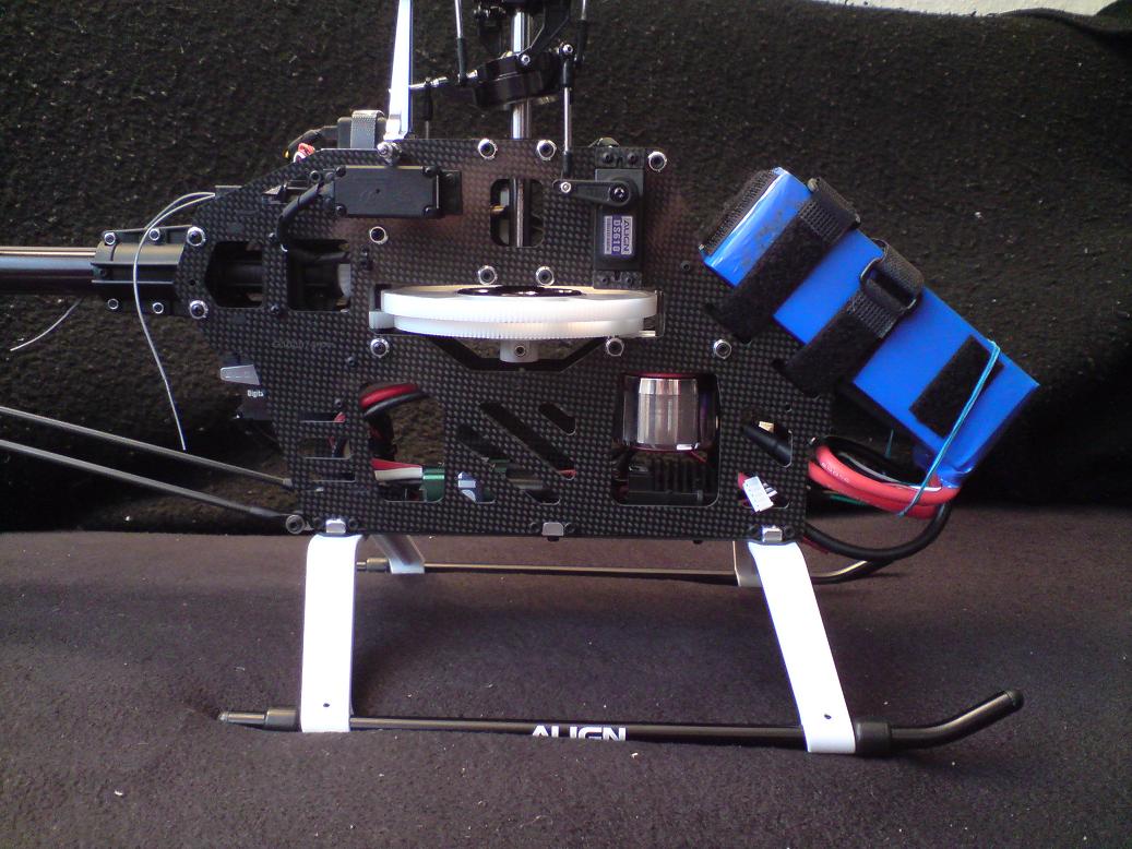

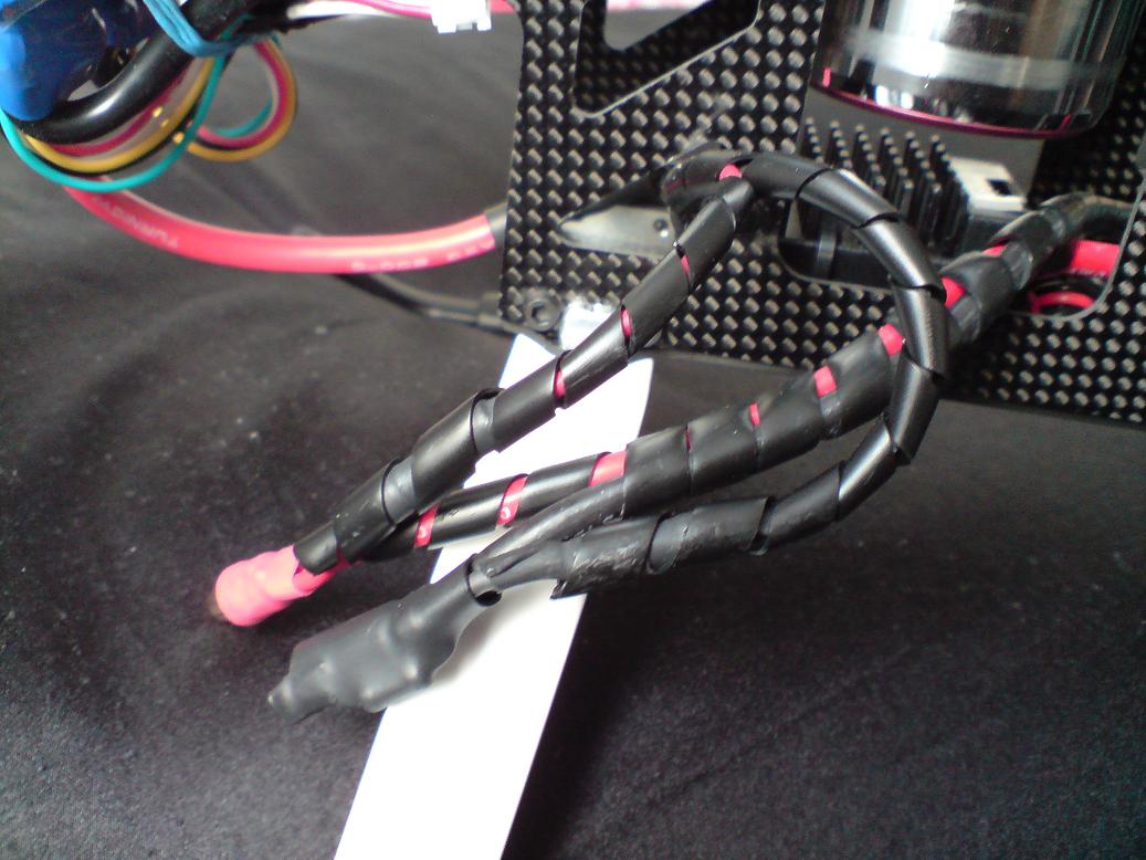

Ich hab alles innerhalb des chassis schön geschützt.
CC bec pro mit 3mm goldis zum abstecken gemacht, damit man den heli in ruhe einstellen und warten kann ohne versehendlich den motor einzuschalten.
Im 600er hab ich das auch so und es funzt ohne probs!
Guggst DU:
Guggst DU:
FX-30:

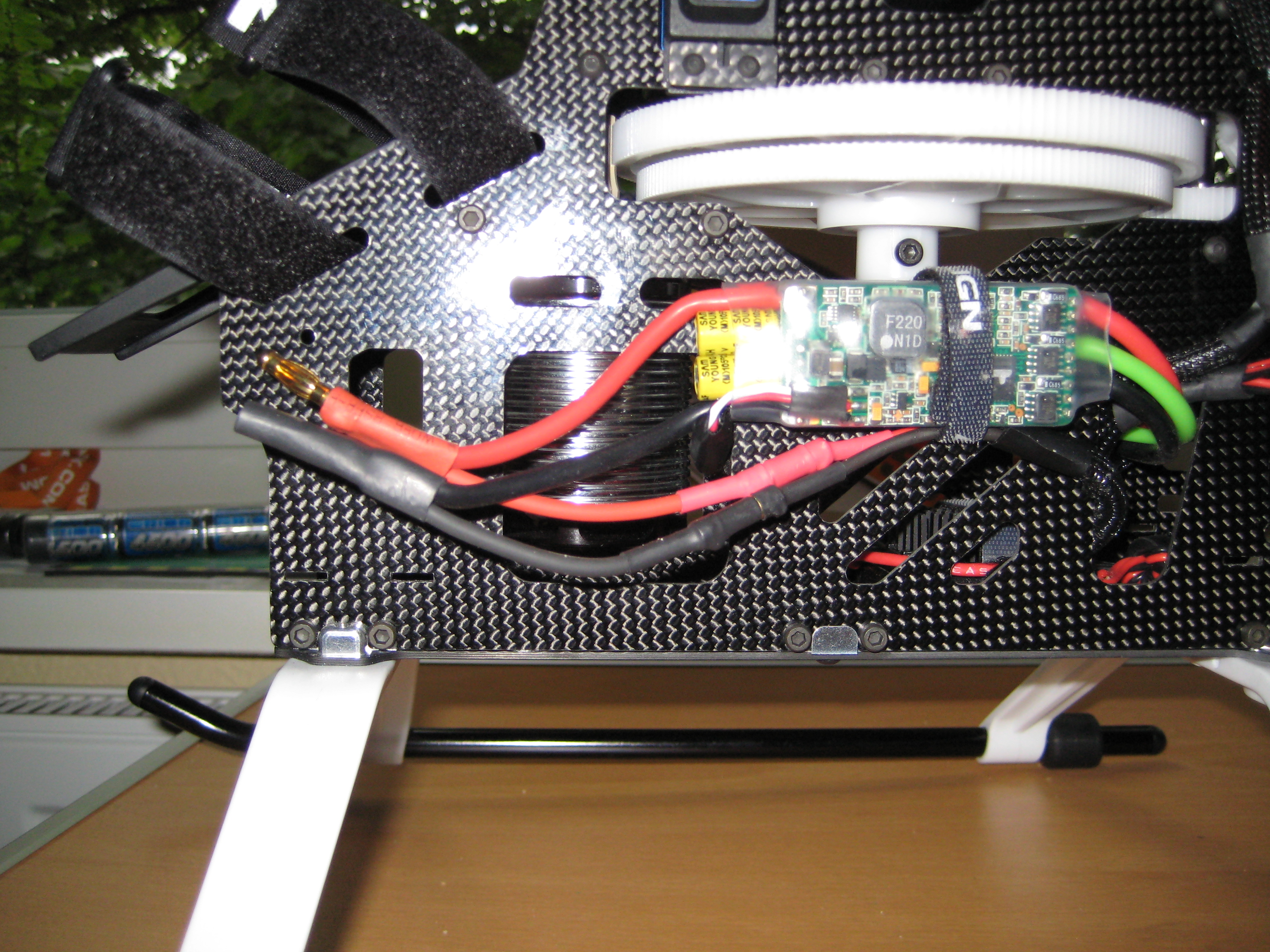

Habe das BEC Pro stehend vor dem Motor seitlich am Chassis unter der Akkurutsche montiert. Der ICE 100 liegt bei mir genauso hinter dem Motor wie bei Jense.
Gavity sucks!!
T-Rex 550E|BeastX|CC Ice 100|CC BEC Pro

Es ist aber enders:
Das cc bec geht nicht vom ice ab, sondern beise kabel ( ice und cc bec ) sind in die jeweileige buchse und stecker eingelötet welche an den
lipo kommen. Blos dass die kabel zum cc bec jeweils mit 3mm goldi `unterbrochen` wird.
Btw; antiblitz nicht vergessen.
Bild reich ich nach.
Es ist aber enders:

#11 Re: Einbau Castle BEC Pro
Habe zwar keinen Castle Regler aber hier mal ein Bildchen wie ich das CC-BEC Pro an meinen Roxxy angeschlossen habe. am Empfänger (AR7000) Auf BATT und AUX2 gesteckt und beim Regler das Mittlere Kabel aus dem Stecker entfernt und mit in den Geflechtschlauch gelegt.
mfg, blade-n00b
mfg, blade-n00b
- IMG_0599.JPG (2.99 MiB) 2833 mal betrachtet

#14 Re: Einbau Castle BEC Pro
Ich benutze ab dem 550er 5,5mm goldis. Aber auch da musste ich etwas den durchmesser des kabels reduzieren damit alles in den stecker passt.
In plus das kabel vom regler und des cc bec pro, in minus kabel zum regler, zum cc bec pro und den widerstand.
Dann alles gut verlöten und es passt.
Wenn du keine 5,5mm oder stecker hast odernach oben offene, löt einfach die kabel hinter dem goldi zusammen.
FX-30:

Hier noch mal pics vonmeinem 550er.
FX-30:
