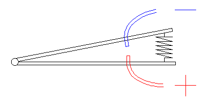

mir fällt da spontan so etwas ein...
Zwei Platten sind auf einer Seite mit einem Klavierband verbunden (Gelenk) und auf der anderen Seite ist ein, oder sind mehrere Federn montiert. Die Federsteifigkeit muß du an deine Wünsche anpassen.
Du drückst die Platten zusammen, bis die gewünschte Kraft aufgebracht ist. Dann baust du zwei Kontakte an, das die sich in dieser zusammengedrückten Lage gerade berühren...
Mirko

Tja, die Möglichkeiten sind begrenzt, besonders weil das nur Teil des Versuchsstadiums ist und ich entsprechend nicht zuviel investieren will.
Vielleicht mach ich erstmal ein paar test, wieviel Spiel ich überhaupt habe für etwas mechanisches. Ansonsten muß ich doch nen Drucksensor nehmen.
