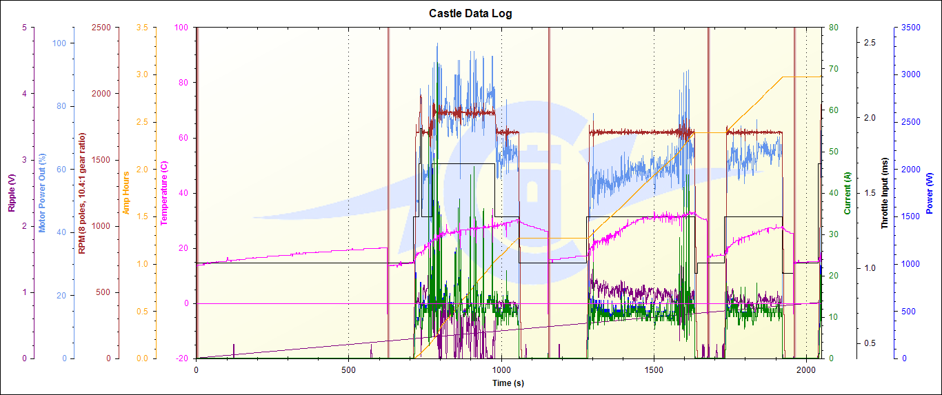

Hi!
Ich fliege meinen Compass 6HV bisher etwa 40 Akkus ohne Probleme!
6HV FBL
CC BEC Pro
CC 80 HV
MKS DS 121o TS
Bin heute drei Akkus geflogen! 1. Akku ohne Beleuchtung, Akku 2 und 3 mit Beleuchtung!
Ich habe LED Strippen, die an einem der beiden Turnigy Flugakku direkt am Balancer Kabel angeschlossen sind!
Bei 3S war die LED zu hell, jetzt habe ich am 3S Abgang einen 10 V Spannungsregler und noch eine Diode das 0,7 V Spannung nochmal abfallen !
Mit dieser Konstellation hat der Regler heute 2 x abgeschaltet!
Die LED´s ziehen gemessen 0,4 Ampere! Das sollte den Akku doch eigentlich nicht jucken, oder?!?
Wäre diese Beleuchtung jetzt eventuell ein Grund warum der Regler abschaltet? Bin ganz normal geflogen, keine sonderliche Last gehabt, schwupps Motor aus...
Meine erste Autorotation... Am Boden angekommen drehte der Motor sofort wieder an und Heli liess sich danach auch wieder normal fliegen !
Beim nächsten Akku das gleiche, da ging der Motor aber nur etwa für 2-3 sec. aus und drehte dann sofort wieder an !
Habt Ihr da ne Erklärung für oder kann das wirklich an den Led´s liegen ?!?
Sagt Euch das Logging Bild was oder welche Parameter braucht Ihr einzeln auf dem Logging Bild um eine Aussage zu treffen?
Vielen Dank, Uli

Ich hoffe ich habe nichts übersehen oder überlesen im Log, aber für mich schauts nach einem fehlenden Eingangssignal aus. Verfolg mal die Schwarze linie (log vom eingang), und dann paralell dazu die Drehzahl, muss jetzt ehrlich sagen: irgendwie schauts nach eingangssignalverlust aus. oder was in die richtung (hold, Failsafe...)

Hallo Uli, ein ähnliches Problem mit einem Abschalten des Reglers hatte ich beim Hobbywing 70HV der original bei meinem 6HV dabei war. Da sind mir beide Kondensatoren weggebrochen. Die haben nur noch durch die Klebung gehalten, daher musste ich etwas suchen, bis ich den Fehler gefunden hatte.
Eine andere Möglichkeit könnte nber auch das von Merlin angesprochene Signal sein. Hatte ich bei meinem Logo mal.

okay, dann muss ich mal weiter suchen!
Was mich aber auch stutzig macht:
Normalerweise sollte der 80 HV beim anklemmen doch für jede Zelle nen akustisches Signal geben, also 12 x piepen !
In letzter Zeit piept er gelegentlich aber nur 3 x !
Lässt sich komplett starten und fliegen, was hat das denn noch zu bedeuten?!?
Das abschalten heute ist aber jeweils passiert nachdem der regler beim anklemmen 12 x gepiept hat!
Danke erstmal, Uli

Wegen der 3x Piepen: Antiblitz verbaut?
Ansonsten würde ich auch sagen, der Regler hat nicht abgeschaltet, sondern ist seinem EIngangssignal gefolgt. Evtl. hat da ein Failsafe-Setting gegriffen? Wenn der Heli sich aber sonst steuern liess, würde ich am ehesten auch der Kabelbruch-Theorie folgen. Allerdings weiss ich nicht, was der Regler loggt, wenn ihm das Eingangssignal fehlt (be Dir steht ja minimal-Signal an, 1ms) - von daher lehne ich mich jetzt mal nicht zu weit aus dem Fenster...

Ja, Antiblitz ist verbaut.
Kabel habe ich.kontrolliert und nix festgestellt.
Mist, doofes Gefühl...

Der Heli gehört zumindest nicht mehr in die Luft und der Regler eingeschickt zur Kontrolle.
Dein 3x-Pieps-Problem wird dann wohl vom Antiblitz kommen, stell den Regler von Autodetect um auf Fixe Zellanzahl.
Ach, ganz übersehen: Batteriespannung hast Du nicht zufällig mitgeloggt?

Der CC Ice loggt meiner erinnerung nach von akkuanstecken und scharfmachen (also nach der init sequenz bis zum abstecken des Akkus)

Ich habe gestern den Regler nochmal neu geproggt und gaswege
neu angelernt. Und nach dem piepsen dann nicht nur 3 punkte drauf
sondern 5 !
Und nen anderen Empfänger hab ich Testweise verbaut.
Jetzt wird der Heli erstmal vorsichtig in Bodennähe und ohne
leds angeschwebt.
Wenn es nochmal passiert kann ich das schon ausschliessen
und dann muss der regler wirklich eingeschickt werden.
Gruss Uli
sondern 5 !
leds angeschwebt.
