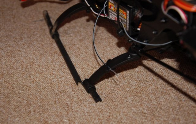

Ein kaputtes Landegestell:
Die Kufen gibt's natürlich nicht einzeln als Ersatzteil, sondern nur das ganze Landegestell. :roll:
Ich hatte mit meinem Rex schon unsanfte Landungen beim Autoration-Üben, dabei ist der Heli einfach nochmal ein Stück gehüpft, und das wars, ohne dass es einen Boom-Strike gegeben hätte. Das hatte ich mit jetzt mit dem Protos ausprobiert, und der ist einfach auf die Wiese geplatscht. Federn ist ja OK, aber ganz so weich sollte es nicht sein, finde ich. Die Bügel sind echt weich, viel Kraft braucht man nicht, um die Dinger flach auf den Boden zu drücken, probiert's mal aus. Ich suche halt ein Langestell mit vernünftigen Alu-Kufen und Bügeln, die nicht ganz so leicht nachgeben.

Hm, also meiner hüpft mit dem originalen Landegestell auch weiter. Und ich habe es bis jetzt nur bei einem Crash der rückwärts ins Rapsfeld ging kaputt bekommen. Ansonsten bei einfach ausschalten aus 5m Höhe und plumsen lassen ohne dass dem Landegestell was passiert weil es einfach so gut federt.

Also ich finds klasse das es so weich ist.
kaum Bodenresonanz, hält auch unsanfte Aufsetzer aus.
Das ist natürlich furchtbar schlimm das du das ganze Landegestell kaufen musst, das sind gleich schmerzhafte 7€

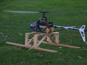

wie wäre es hiermit?
:D Ok, bitte nicht ganz Ernst nehmen...

ich kann mich den Anderen nur anschließen, das Landegestell kaputt zu machen erfordert schon größte Mühe. Da muss man schon ganz arg auf die Kante der Kufe aufkommen damit das bricht. Und das es weich ist finde ich persönlich auch toll, vor Allem bei Landeversuchen ab Windstärke 3 :) Der Rotorkopf und das Heckrohr sind dankbar.
Wenn du jetzt aber nur die Kufen ersetzen willst.... ich hab für meinen 250er selber Kufen gebaut (weil die pauschal bei jedem Flug abgebrochen sind)... einfach aus dem Baumarkt ein Alurohr oder eine Alu-Stange nehmen die von Durchmesser her passt, zurecht schneiden, vorne etwas hoch biegen, Löcher zum verschrauben rein bohren und gut ist's.
Beim Biegen der Stange am besten an der Biegestelle etwas heiss machen (geht auch kalt) und vorsichtig um irgendwas herum biegen.
Beim Biegen des Rohrs das Rohr mit Sand aus dem Buddelkasten füllen und dann ebenfalls an den Stellen heiss machen und biegen.
Der Sand soll verhindern dass das Rohr einfach knickt anstatt zu biegen. (man macht also kurzzeitig aus dem Rohr eine Stange indem man das innere füllt).

der protos hat kein rohr als kufe, ist nur oben rund und unten eckig.
außerdem wird´s per nase in den bügel eingerastet. wir müßen mit dem original leben... :lol:

Zur Not nen Landegestell von nem T-Rex 500 oder Logo 400 benutzen. Die Bohrungen werden nicht passen, aber Löcher sind ja schnell drinnnen. ;)

... der war gut :mrgreen:
