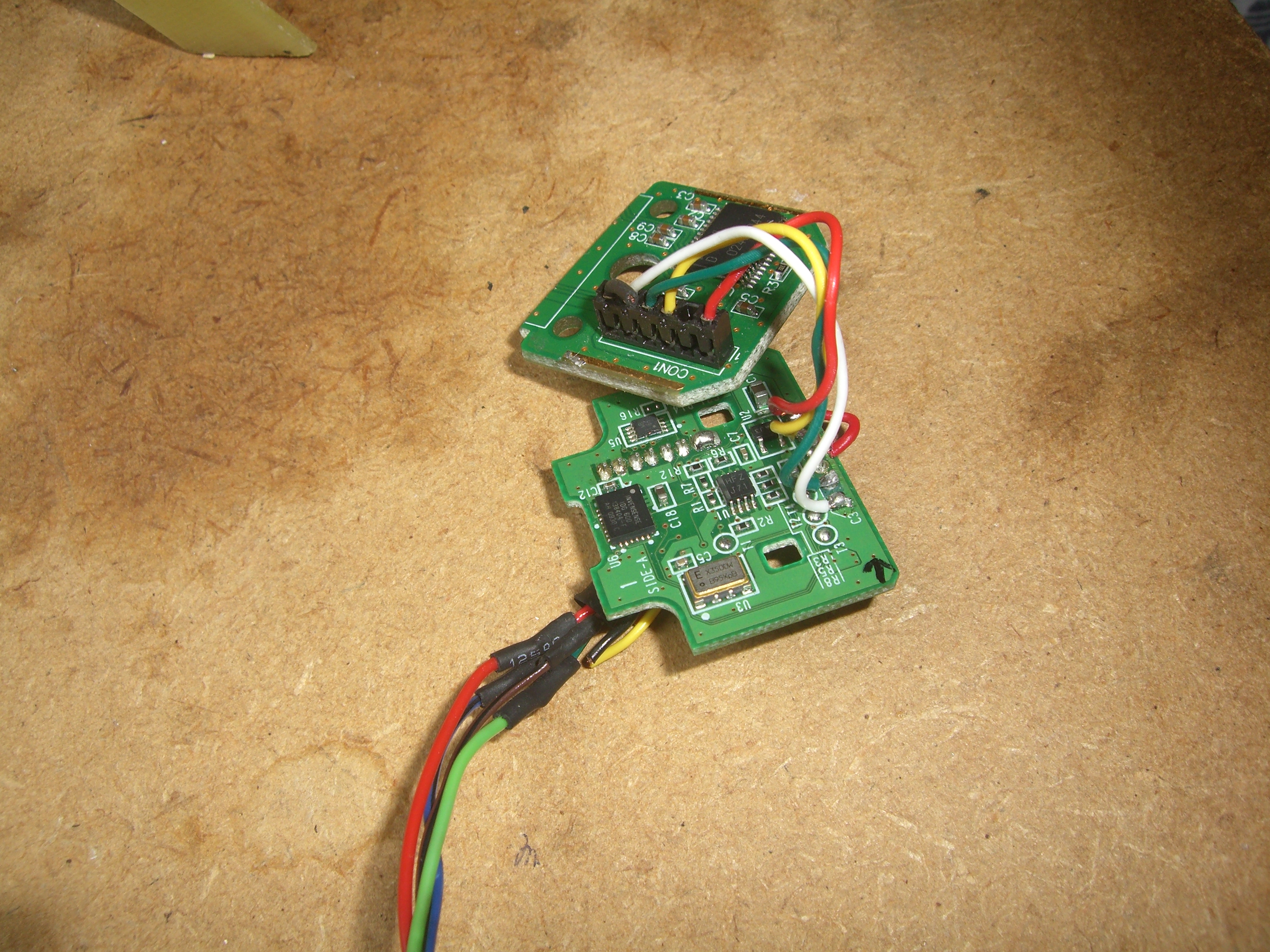

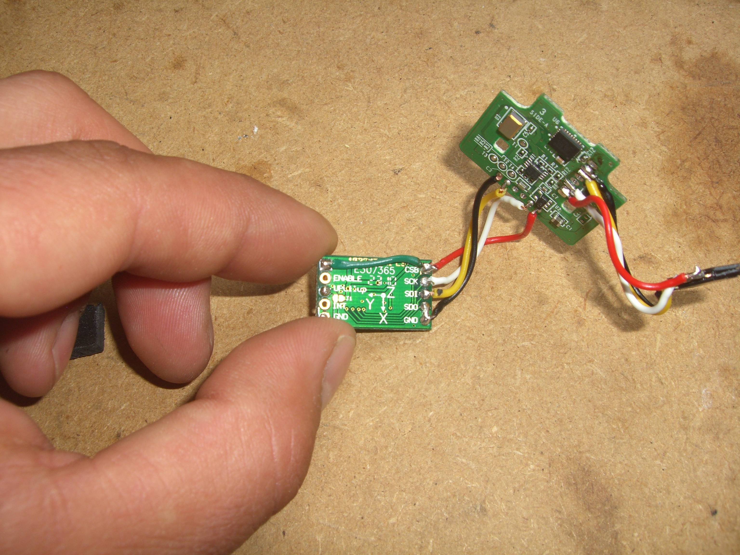

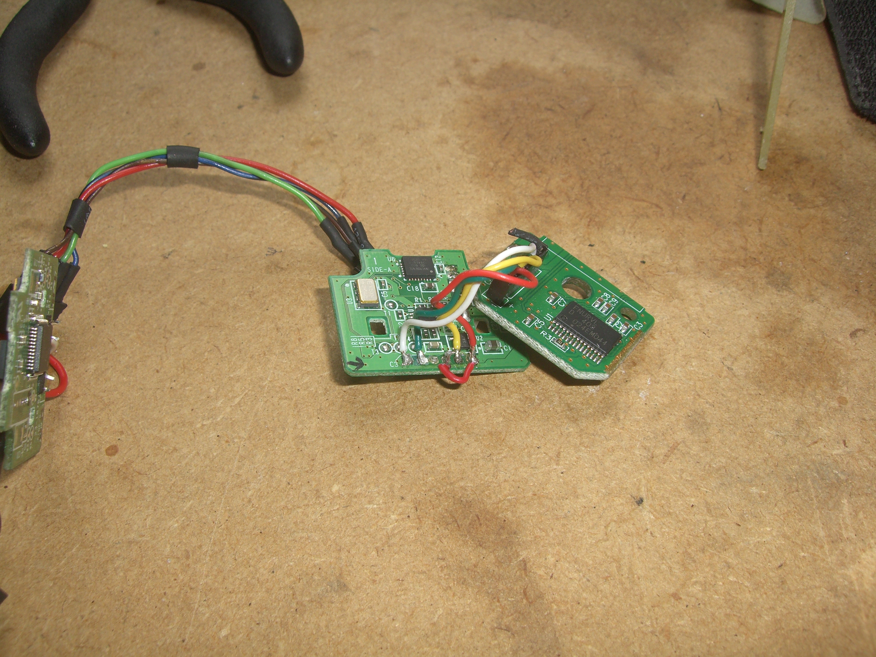

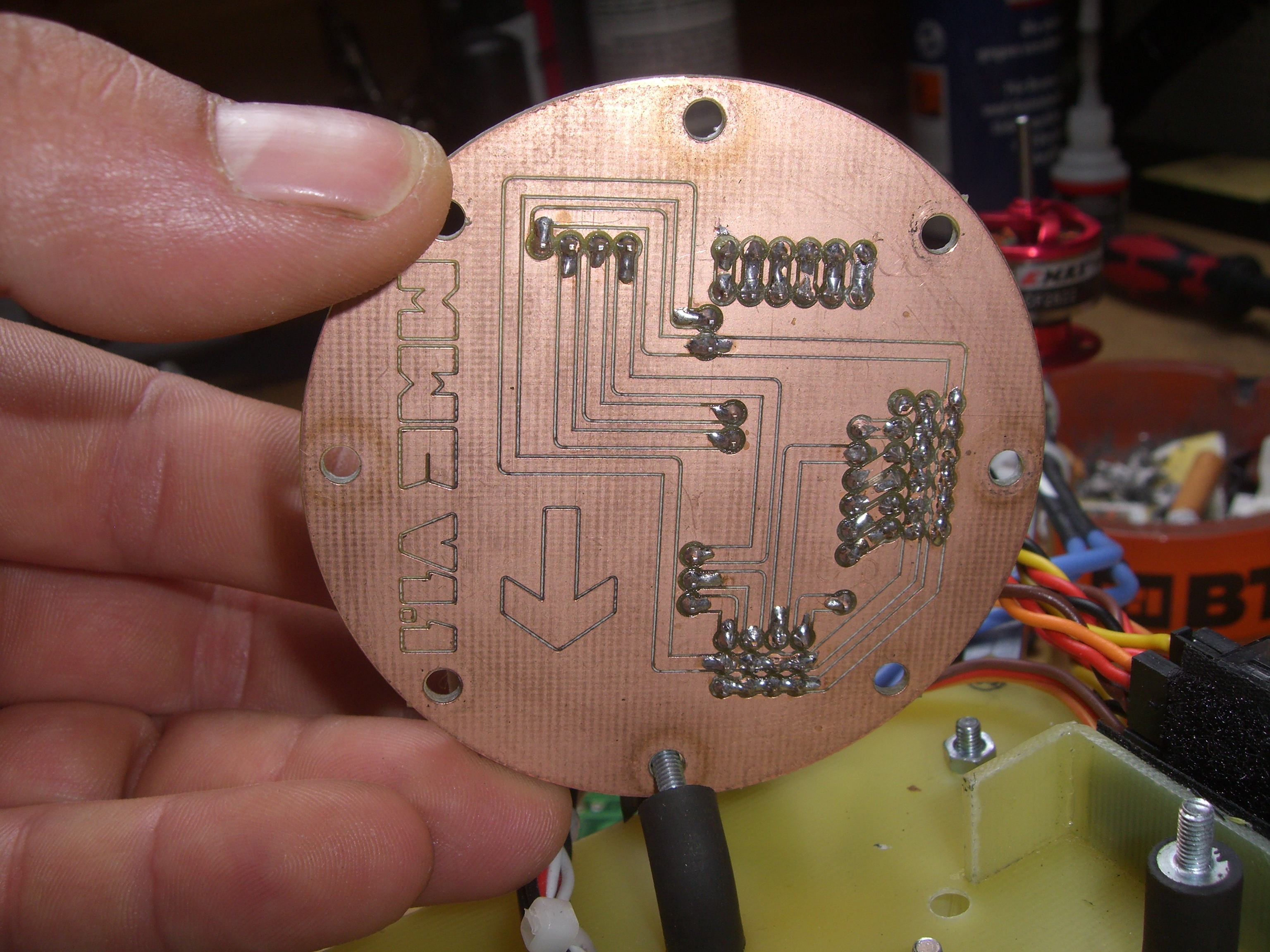

anbei noch ein paar bilder,ich bin echt sprachlos

#11 Re: Wiicopter,ich krieg die Kriese!!!!!!(gelöst:-)
Problem lokalisiert
nochmal kurze zeitreise:
ich wollte eigendlich meinen eigenen copter bauen und nichts flugfertige kaufen,nur machte mir ein forumskollege aus dem nachbaruniversum ein unwiederstehliches angebot,deswegen flugfertig,und ich keinen schimmer von der materie....
Wiimotion+ war zwar richtig rum montiert,nur der nunchuck war nicht in der gleichen position.
ich habe gedacht das wäre wurscht,da er ja nur die beschleunigung in irgendeine richtung misst.
ich habe vom vorbesitzer 2 pfeile auf den platinen gefunden und siehe da,es funktioniert prima.
falls er das hier liesst,vielen dank für die pfeile
und natürlich auch einen dank an alle hier,das kalibrieren des bewegungssensors wusste ich z.b. nicht.
gruss scheich
gruss scheich

#12 Re: Wiicopter,ich krieg die Kriese!!!!!!
du hast den BMA falsch angelötet... du darfst ihn nicht hinter den WMP anlöten wie den Nunchuck, sondern parallel zu WMP. Deswegen bekommst dua uch keine ACC_X oder ACC_Y werte weil er meint er ist weiterhin in der horizontalen...
