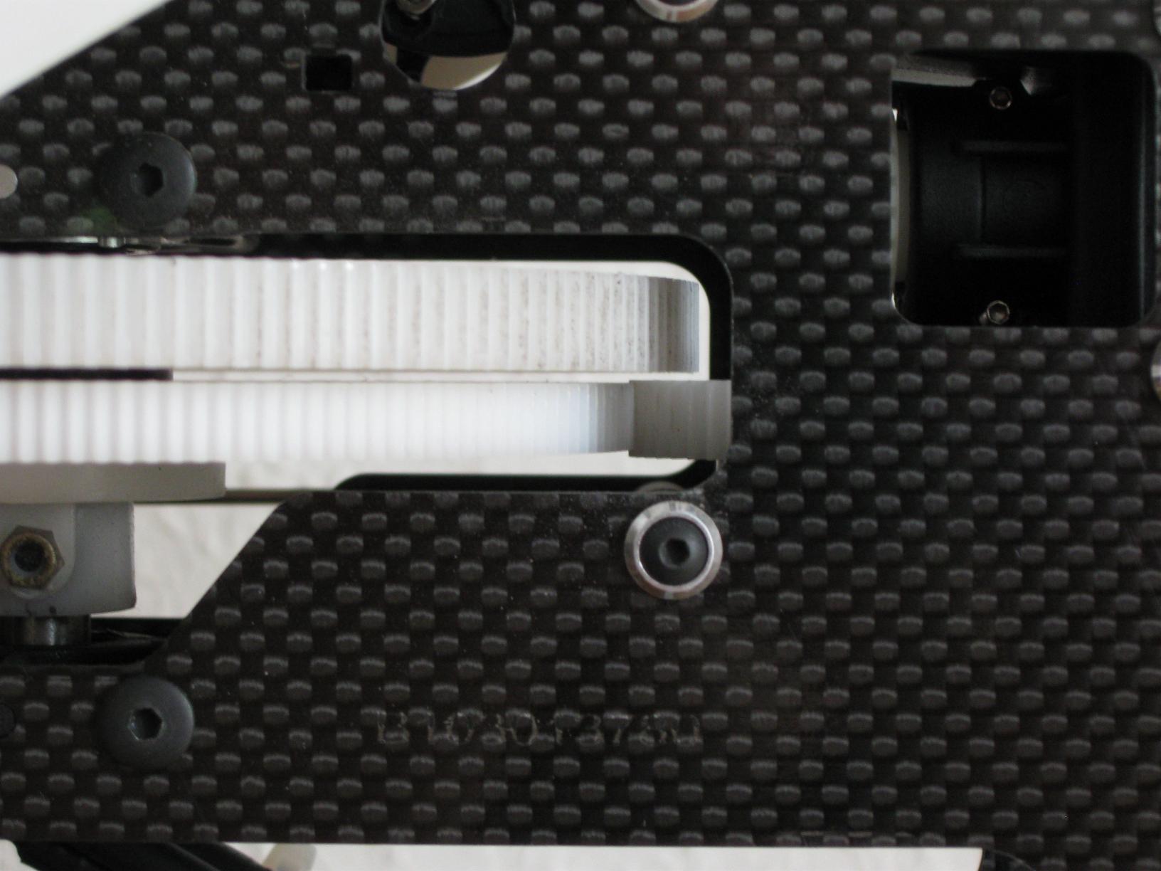

so ich habe mal ein Foto gemacht. Schön zu sehen ist der schmale Spalt, der zwischen Antriebsritzel und Heckrotorritzel (an der schmalsten Stelle) bleibt - etwa 0,25 mm. Dabei ist die HRW maximal hochgezogen also weiter hochziehen geht nicht mehr.
Was mir dabei aufgefallen ist: Die HRW läuft jetzt nicht mehr voll im untersten Lager. Um das zu erreichen müsste die HRW samt Ritzel etwa 2mm tiefer gelegt werden.
Wie ist das bei euch. Habt ihr die HRW auch komplett hochgezogen. Laufen eure Ritzel auch so dicht beisammen? Was kann ich hier tun?

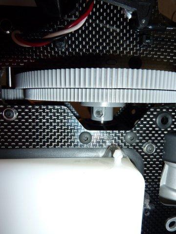

Hallo Michael,
ich weiß nicht, ob Du das Problem schon gelöst hast, aber ich antworte trotzdem mal.
Also bei meinem ist zwischen dem unten und oberen Hauptzahnrad das Spaltmaß um einiges größer.
Das untere Haupzahnrad bei dir scheint exakt so zu sitzen wie bei meinem, nur das obere sitzt irgendwie zu weit unten.
Vielleicht bringt dich das ja irgendwie weiter
Andreas
Andreas
Andreas

Ist da nicht eine Scheibe zwischen ?
Thomas
