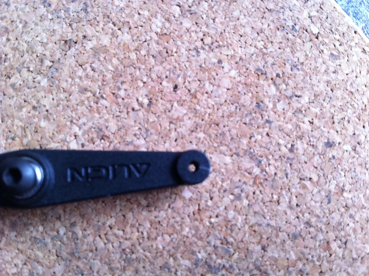

bin gerade dabei meinen 500er in der "Plaste-Version" zusammen zu bauen und habe eben einen riesen Schreck bekommen:
Als ich an den Mischerhebeln die Kugelköpfe einschrauben wollte, ist die Aufnahme gebrochen :shock:
Ich hoffe das kann man auf dem Bild einigermassen gut erkennen.
Obwohl ich noch nicht so weit war, habe ich alle anderen Kugelschrauben ebenfalls schon reingeschraubt, auch an den Blatthaltern,
die ja in dieser Version ebenfalls aus Plastik sind.
Also ich bin jetzt ein wenig verunsichert was das Material hier bei dem Bausatz angeht :?
Kann ich das unter der Rubrik "passiert schon mal" einsortieren, oder haben andere Piloten beim Aufbau ähnliche Erfahrungen
gemacht? Klar kann ich mir das alles aus Alu bestellen, aber dann ist der 100er Preisvorteil eigentlich für die Katz :(
Lieben Dank für Eure Infos und Grüße,
Jörg

Sollte eigentlich nicht sein, jedenfalls kenne ich es von meinem alten GF nicht normalerweise ist es eher so, das die Schrauben schon mal aufgeben beim reindrehen.
Entweder, Align kann kein Plaste mehr oder du hast ein Montagsteil erwischt, bei dem entweder das Material schlecht ist, oder evtl. Auch nur das Loch nicht ok. :(

...na ja, da ich zugegebenermassen ein notorischer Schisser bin, habe ich als ersten Reflex überlegt, wirklich alles in der
Alu-Version zu bestellen :oops:
Mhhh, wenigstens sieht man den Bruch, Riss oder wie man das sonst nennen kann, gleich ganz gut :roll:
Ich weiss nicht, ich weiss nicht...
Aber das Align plötzlich kein Plaste mehr kann, kann ich mir irgendwie auch nicht so recht vorstellen.
Na ja, dann bei der Nachflugkontrolle das besonders im Auge behalten 8)

Würde mich beim Händler beschweren, da war sicherlich das Loch zu klein oder hatte schon vorher was abbekommen.
Greetz Fabe

#10 Re: Align-Plastik murks?
Der gezeigte Schaden tritt auch gerne auf, wenn man die Kugeln mit zu viel Drehmoment anzieht - dann reißt das Plastik schnell. Ist aber nicht nur bei Align so. Verkantetes einschrauben ist da auch gerne Auslöser, genauso wie zu schnelles (!) eindrehen und anziehen. Gerade bei selbstschneidenden Gewinden bildet sich um die Bohrung ein erhabener Grat beim ersten eindrehen. Will man diesen durch entsprechend kräftiges Anziehen wieder "glattdrücken" ist das meist schon zu viel Drehmoment. Ich hab mir bei solchen Verbindungen angewöhnt, sie nicht ganz einzudrehen, sondern wieder kpl. auszudrehen und diesen Grat mit einem Cuttermesser zu begradigen. Seitdem hab ich sowas auch nicht mehr gehabt. Vielleicht mal für den nächsten Versuch im Hinterkopf behalten, könnte helfen.

Ich habe mit dem Align-Plastik noch keinerlei Probleme gehabt. Insofern habe ich auch erstmal einen Fehler beim Reindrehen nicht ausgeschlossen. Ich mache es genauso wie Crizz. Überall dort, wo in Plastik geschraubt wird drehe ich vorher eine Vorschneidschraube rein. Und gerade dort, wo dann noch mit Sekundenkleber gesichert wird ist das schon ein Muss, damit die Schraube dann mit dem SeKu drauf auch sofort richtig und zügig reingeht.
Dem Plastik kann man vertrauen, der Plaste-REx ist ja nicht neu sondern die ersten GF und CF waren ja bis auf die Blatthalter genauso aufgebaut.
