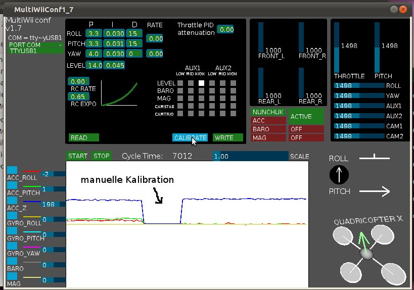

Der unten gezeigte Screenshot ist gemacht worten als der Quad still stand und die Motoren aus waren. Es zeigt die "Unruhe" der Sensoren ganz gut.
Ist das denn normal?

das sieht nicht normal aus. welche i²c frequenz nutzt du? 100 oder 400khz?
ich dämpfe den wmp mit 3 lagen spiegelklebeband. ist dann gute 4mm dick.
probiers mal mit 3.

Jup, als normal würde ich die kurven eher auch nicht bezeichnen.....
kannst du zusätzlich zu den von warthox angesprochenen punkten mal die spannung an deinem WMP messen?
