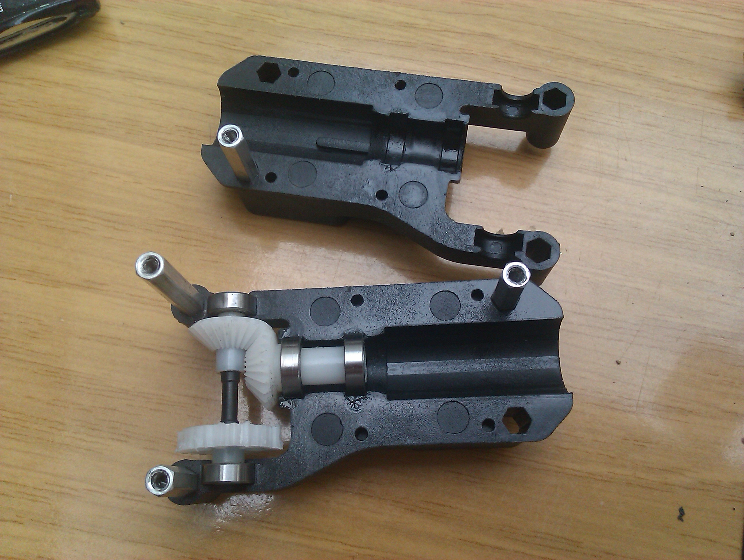

Hier ist mal ein Bild, scheint doch alles normal zu sein (bis auf das abgeknabberte Zahnrad) :D

jetzt nimmst du ein bogen schleifpapier legst es auf eine plane fläche und schleift beide seiten ein bisschen ab
und schon können die beiden hälfen das rohr besser klemmen, ganz simpel und einfach
