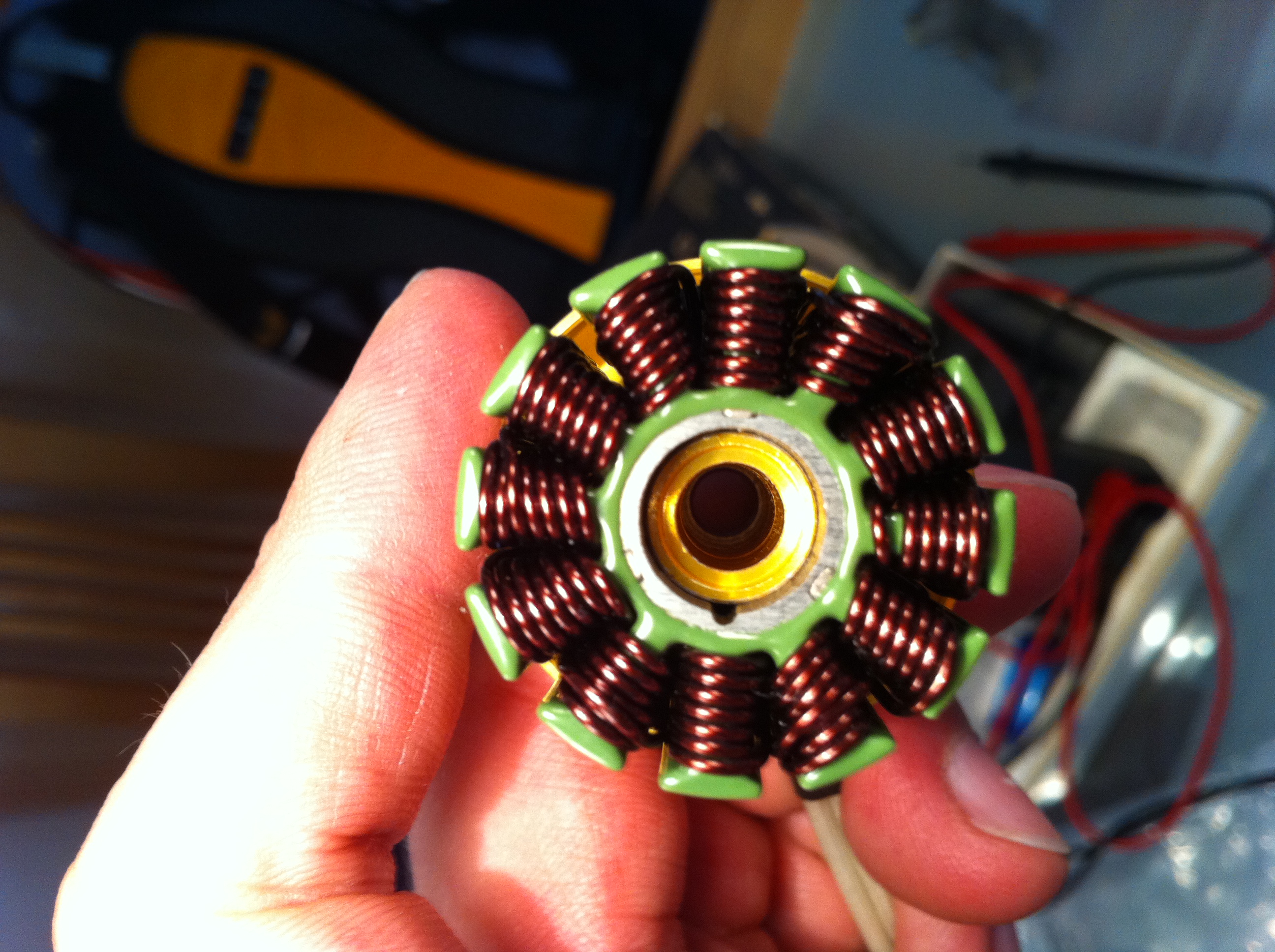

als ich mich vor einiger Zeit mit jemand zum fliegen getroffen habe kam, da mein 14s A123 600er bekannt war, erstmal der Spruch, ob ich den Protos auch mit 12s fliege.
Auf dem Heimweg dann dachte ich mir, wieso nicht 8)
Ein bisschen basteln wollte ich sowieso wieder mal. :-D
Der erste Punkt war dann die Suche nach einem Motor. Für 12s sollte der natürlich ca. 400 bis 450KV haben.
Die einzigen Motoren die man mit diesem KV findet waren allerdings ziemlich schwer, so dass ich einen solchen dem Protos nicht zumuten wollte.
Ich habe mir dann kurzerhand einen 3026er Bausatz und Kupferdraht geordert.
Das Resultat eines Abends:
Der Motor bringt mit einer 7+7 Y Wicklung mit einem 0,8er Draht ca 470KV. Sollte also ca. für das Projekt passen.
(Ich wollte noch versuchen eine 7+7 Wicklung mit 0,9 oder womöglich 1,0 zu schaffen... aber das steht noch aus.)
Für den Regler musste mein 600er herhalten und seinen CC 85 HV abgeben. Ganzschöner Trümmer, aber da ich erstmal nicht viel ausgeben wollte muss der für die ersten Tests gehen.
Als BEC ist ein CC BEC Pro geplant und für die ersten Tests wollte ich 12s 1000mAh nutzen. Sind zwar nur 25C, aber halt gerade verfügbar ;)

Und so sieht mein erster selbstgewickelter aus:

hört sich ja erstmal interessant an, möchte dir auch nicht die Freude nehmen, aber wirklich sinnvoll ist das nicht.
Auf Akku bezogen: Bei 6S hat man sehr große Auswahl und außerdem kann man die an jedem (halbwegs modernen) Ladegerät
als einen Pack laden, bei 12S muss man den Pack aufteilen. Bei meinen Hyperion bräuchte ich dann zB. doppelt so lange zum laden.
Außerdem ist ein 12S 1300mAh auch sicher teurer als ein 6S 2600mAh.
Auf Regler bezogen: Alle "kleinen" Regler die ich kenne können keine 12S. So braucht man einen HV Regler, der größer/schwerer/teurer ist.
Wirkungsgrad und Leistung: Mit 6S kann man den Protos mit sehr guten Wirkungsgrad betreiben. Selbst wenn man es ihm ganz brutal gibt,
mehr als 40A vebraucht man ihm Durchschnitt nicht. (Da wäre ein 2,5Ah Akku in 3min leer).
Mehr Leistung macht auch keinen Sinn, weil schon mit dem 880kV besonders mit den handgewickelten Scorpions die Mechanik und Blätter
an ihrer Grenze arbeiten. Von daher macht das für mich in allen Punkten keinen Sinn.
Wenn es in ein paar Jahren vlt. kleine 8S Regler und 8S Duo Ladegeräte gibt, dann vlt. 8S aber 12S ist einfach übertrieben.

Das das gerade aus der Sicht Akku laden und Preis des Reglers weit entfernt von jeder Realität bin ich mir bewusst.
Das ist einfach ein kleines Spass Projekt, dass aus einer blöden Idee entsanden ist :D
Und zum aktuellen Zeitpunkt ist das "vernichtete" Kapital noch recht klein und soll es auch bleiben...
Der Motor wird im Zweifelsfall dann auf 6s Gewickelt...
