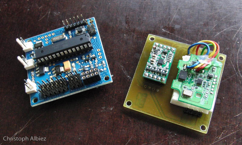

ich bin gerade am inbetrieb nehmen einer selbstentwickelten MultiWii Platine.
Alles scheint zu funktionieren, aber leider bringt mit der BMP085 im Config Tool nur eine gerade Linie und als wert 0
In der Firmware habe ich den BMP085 aktiviert, hardware technisch bin ich mir auch fast sicher das es passt.
Muss ich noch irgendwas anderes beachten, welche Werte sollte im Configtool beim Baro angezeigt werden?
Lg Frank
Lg Frank

Haben den Fehler gefunden. Es ist ein Layout Fehler, alle Sensoren sind an 3V3 nur der BMP ist fälschlicher weise mit 5V versorg.Ich nehm mal an alle deine Sensoren sind auf 3.3 v
Da guckt man sich zig mal den Schaltplan an obs so stimmt, und siehst den Wald vor lauter Bäumen nicht
Werds mal morgen umbauen, ich hoffe der Sensor hats überlebt.
Danke für Euere Hilfe

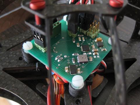

Da ist der BMP085, ADXL345, ITG3200, HMC5883 und auf der Rückseite der AtMega328TQFP.
Das ist nur ein Prototyp, wir sind noch am schrumpfen der Platine

Der Fehler ist, wie Du es ja weiter oben auch schon geschrieben hast, ein Layoutfehler. Die Sensoren werden normalerweise mit VCC_3.3V versorgt. Doch leider ist bei diesem Sensor die Versorgungsspannung auf VCC (5V).
Um den Fehler zu beheben musst Du eine Leiterbahn auftrennen und eine Brücke setzen. Ich habe Dir mal ein Bild vom Layout mit angehängt.
Mit dem schwarzen Kreis habe ich die Stelle wo Du die Leiterbahn trennen musst markiert. Es muss zwischen der Durchkontaktierung und dem Pad getrennt werden. Die grüne Linie ist für die Brücke.
Gib mir bitte Bescheid ob alles geklappt hat.
