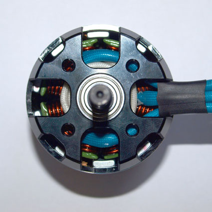

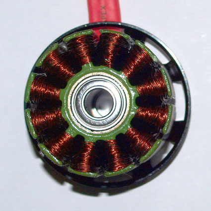

Mein neues Tuning für den TDR 2010 :D
Basis ist ein RCM-BL700MX
vorher
700 1.jpg (70.93 KiB) 4377 mal betrachtet
nachher
700 2.jpg (55.53 KiB) 4377 mal betrachtet
Querschnitt der Wicklung: 0,96 -> 1,37
Gewicht: 405g -> 428g (Kupfermehranteil 23g)
Der Innenwiederstand ist gemessen 26% niedriger und die Betriebstemperatur ist wesentlich kühler - Speed / 3D 40°-45°
Kühl, Drehzahlsteif und jede Menge Power bei 560KV.
Gruß Michael

sieht ziemlich cool aus die neue Wicklung+ Isloierung.
Hast du durch die neue Wicklung jetzt noch mehr Leistung? Der 700 MX geht ja so schon ziemlich gut wie man immer liest.

SeMc hat geschrieben:sieht ziemlich cool aus die neue Wicklung+ Isloierung.
Das Teil geht mit dieser Wicklung richtig gut.
Diese Wickluzng wurde bereits mehrfach getestet und alle sind zufrieden.
Zur Zeit habe den Pyro ausgebaut und fliege jetzt mit meinem 700MX im TDR.
Natürlich ist der Pyro von der Qualität besser aber dem muss ich erst noch eine ander Wicklung verpassen. :headbang:
Bemerkenswert ist, dass das Laufgeräusch sich jetzt kaum noch vom Pyro unterscheidet. :twisted:
-Der Innenwiederstand ist geringer.
-Die Wicklung ist mit 140A belastbar und bleibt wesentlich kühler.
Gruß Michael
