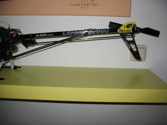

Hallo Leute,
ich denke ich bin nicht der einzigste der mit dem 500er Rex das Problem mit dem Heck hat, aufgrund vom Wildwuchs-Wiesenflächen :lol: das die Heckblätter immer im Gras hängen, und kräftig am Mähen sind.
Darum hab ich eine Vernünftige und einfache Lösung gesucht und gefunden in Verbindung mir den tieferen Kufenhaltern von Freakware, und habe quasi jetzt ein Keilformfahrwerk, das ist doch auch was für alle BMW-Fahrer unter uns :!:
Über die hinteren Kufengummis, habe ich noch welche vom 600er darüber gemacht, bringt auch noch eine kleine Erhöhung, muß aber nicht sein!
Also nur einen Halter von den Freakware-Teilen und der hintere Kufenhalter bleibt der Originale, leider passen die Kufen bei den Freakware-Haltern nicht so ohne weiteres durch, die müssen Nachgearbeitet werden!
Vielleicht haben ja einige unter euch das gleiche Problem wie ich als Wildflieger, und so ist das eine angenehme Lösung!
Positiver Nebeneffekt ist das man auch jetzt ohne weiteres größere Heckblätter montieren kann.
Ach bei den Bildern bitte nicht auf den Zustand der Haube achten :mrgreen: , ist meine Lieblingshaube und die hatt schon einiges mitgemacht!

Na ja, jetzt setzt das Heck nicht mehr auf aber die Haube vorne! :)
Zarko

@ Thomas,
Die Art.-Nr. FW-560W von Freakware
@ Zarko,
Du weißt doch, man kann nicht alles haben :mrgreen: , glaube jetzt aber net wirklich das das ein Problem ist!

Hi, habe es zum Nulltarif gemacht. Habe das vordere Landegestell einfach erwärmt und dann den Heli vorn runter gedrückt. Kurz abkühlen lassen und fertig ist das höhenverstellbare Gestell :mrgreen:

Warum nicht einfach zwischen Bodenplatte und Kufenbügel ein paar Unterlegscheiben einsetzen? Ich hab bei meinem MT das auch gemacht. Okay sind Prop Adapter aber die Funktion ist die selbe.

Oder Kufenbügel vom 600er und davon nur den hinteren nehmen :D
