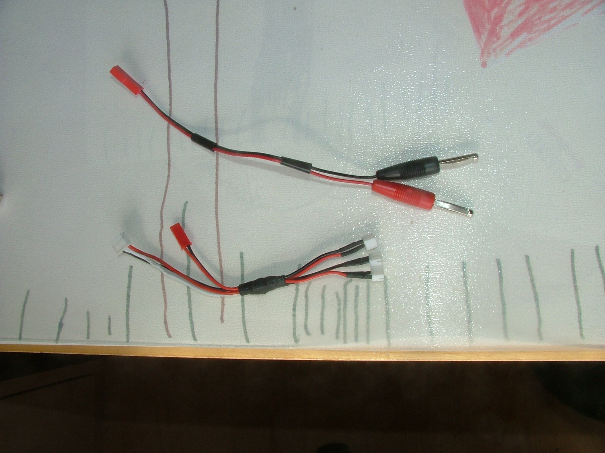

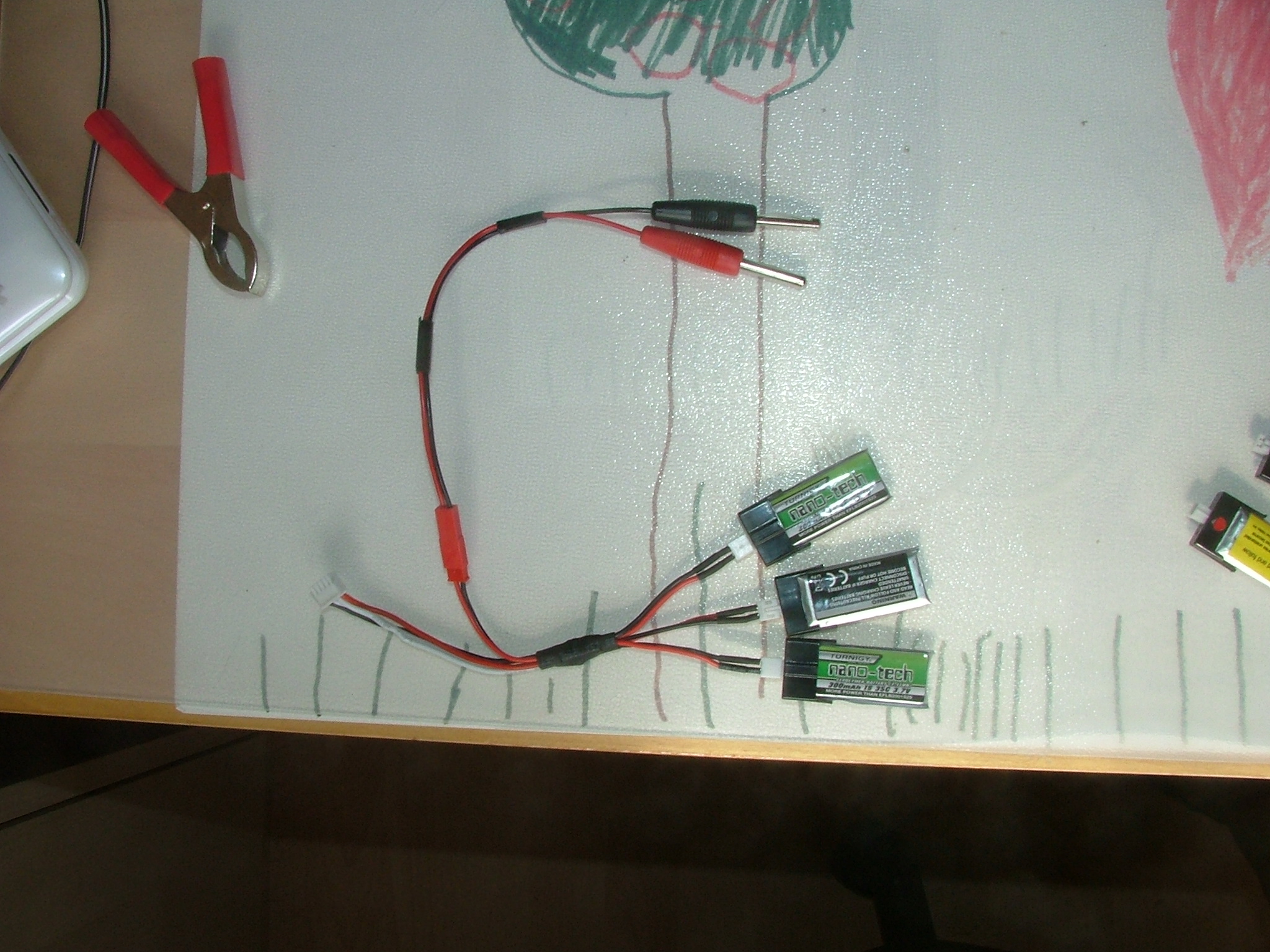

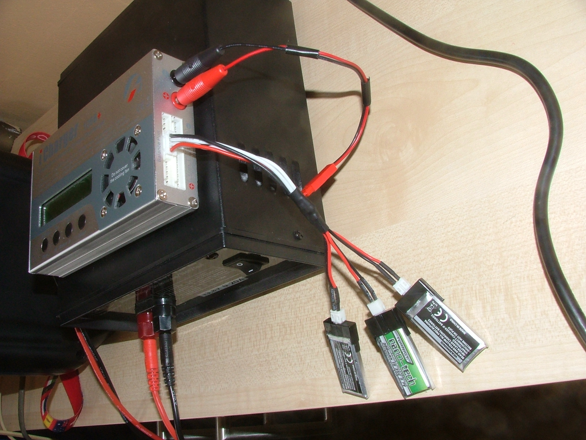

Also, ich habe mir das Kabel bestellt, und ich muss sagen, es funzt prima.
Ich kann jetzt drei Akkus, auch mit unterschiedlicher Kapazität, gleichzetig über den Balancer laden.
Eine JST Steckerbuchse hatte ich noch, dann nur noch zwei Bananenstecker angelötet und fertig war das Ladekabel!
Eine echte Empfehlung für alle, die den Kleinen mit mehreren Akkus betreiben.

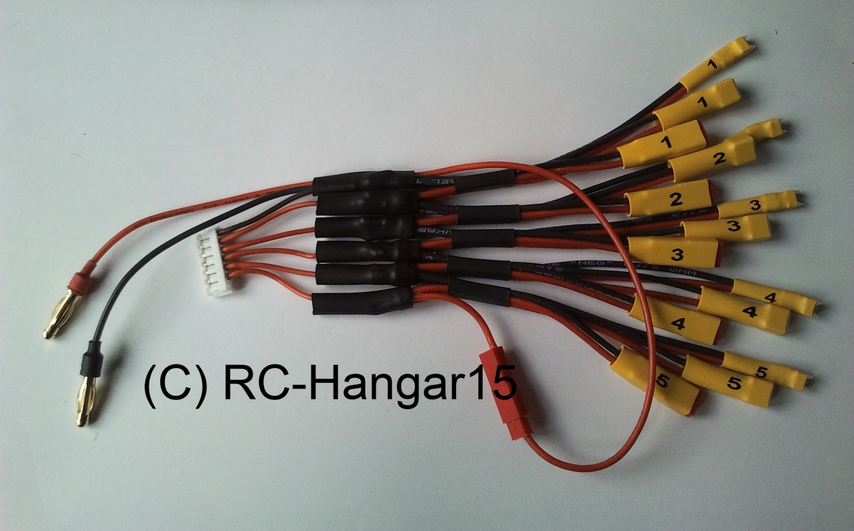

Was haltet Ihr von 5 Lipos, entweder mSR, 120SR oder mCPX gleichzeitig laden und balancen :-) Das fetzt! LG Tanja
