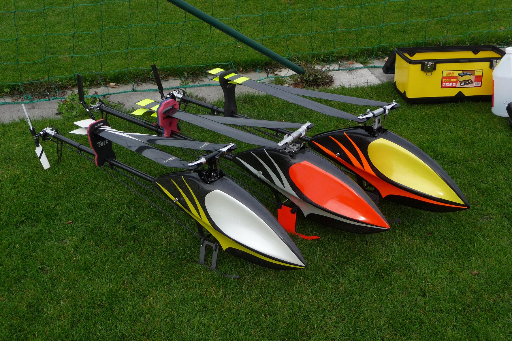

Sky_ hat geschrieben:HIER wird glaub ich auch ein 800er geflogen.
Nein, das ist doch der TDR...
Auf dem Bild ganz rechts ist der 800er Janis, wenn ich mich nicht irre.
Pilot ist wie schon gesagt der Hans...
Wenn du nicht so aufs extrem eckige fliegen stehst, sondern gerne weiträumiger und softes 3D fliegst kann ich dir nur raten den als 800er aufzubauen,
wenn das Geld vorhanden ist. Ist halt nochmal so groß wie der Unterschied zwischen 600er und 700er. Vom Blattschlagen ein Traum...
Lg. Jürgen

die beiden äusseren sind suzie janis, in der mitte ein "echter"
