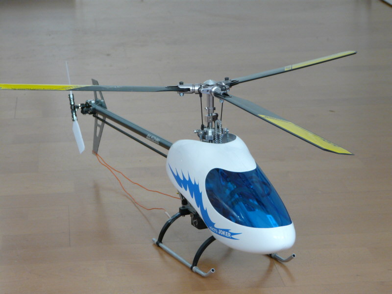

in der ersten Zeit (Test der Mechanik / V-Stabi) habe ich meinen 450er mit dem Dreiblattkopf auch ohne Heckstreben geflogen. Da ich am Heck keine Vibrationen hatte, habe ich auch keinen Nachteil bemerkt. Kunstflug würde ich mich ohne diese Streben aber nicht trauen.
3Blatt T-Rex.jpg (64.43 KiB) 995 mal betrachtet
erster Rotorkopf.jpg (66.4 KiB) 997 mal betrachtet
für die Montage im AS-350er Rumpf habe ich mir kürzere Streben gemacht, die (vorne) weiter außen montiert werden und hinten an einer eigenen Schelle gehalten werden.
