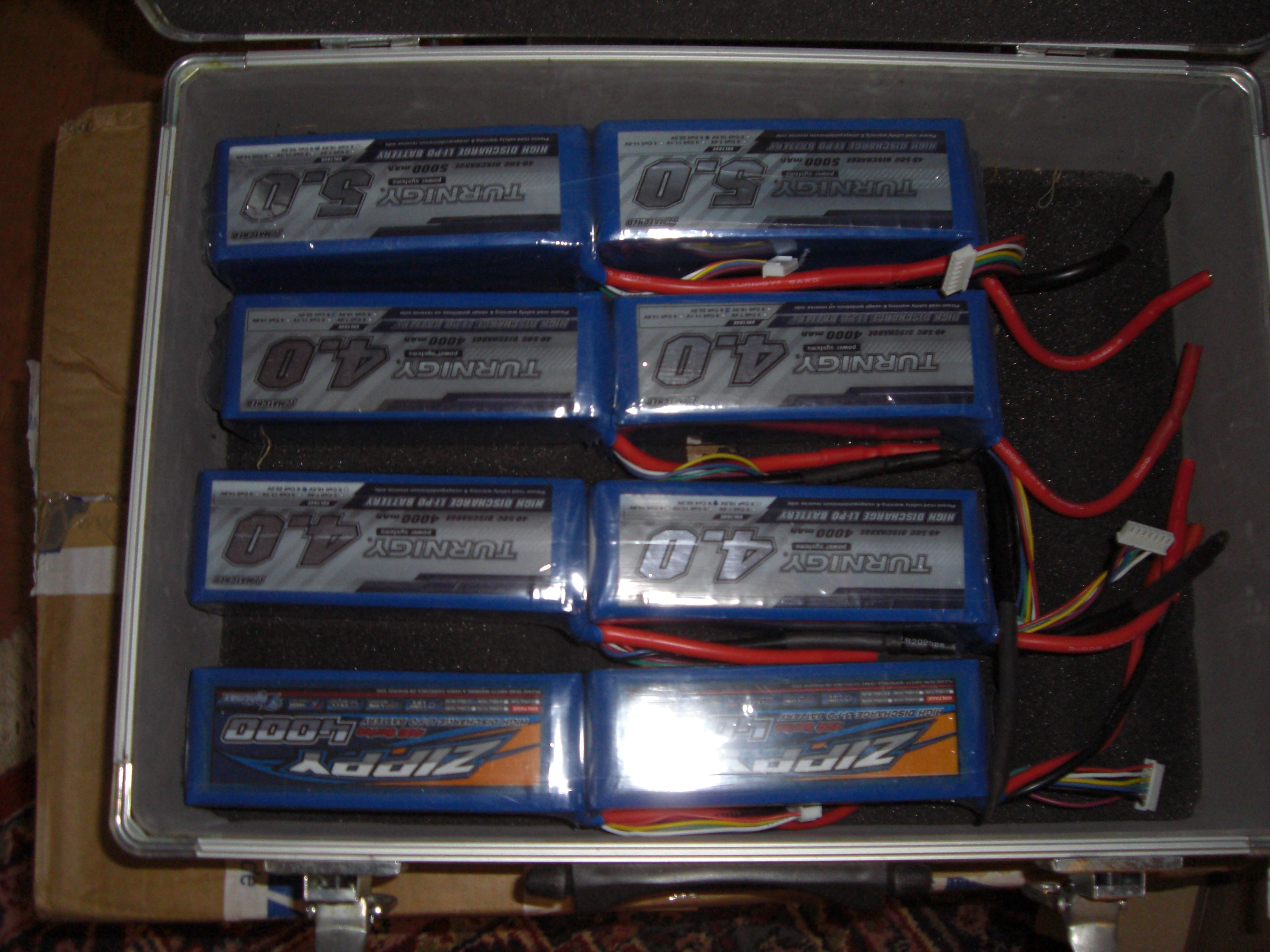

Da ich ja nur 12s Fliege tue ich ja viel 2 Akkus zusammen schrumpfen .
Von 12s 3600mAh bis 12s 5000mAh langt mein Sortiment .
Vor ein paar Wochen habe ich diese 4 Stangen nur mit Schrumpfschlauch eingeschrumpft 3x 12s 4000mAh und 1x 12s 5000mAh.
Für die 4000er hatte ich 105mm Schrumpfschlauch genommen ich nimm es lieber etwas schmaler als zu weit dann brauch man zu viel Wärme
und zu lange damit es sauber einschrumpft .Und es ist möglich das sich löcher einschmelzen.
Man kann aber auch gerne 120mm nehmen .
Für die 5000er habe ich 130mm Schrumpfschlauch genommen .
Da ich keine CFK Platten mit einschrumpfen wollte habe ich 2 Lagen Schrumpfschlauch genommen es ist auch gerade und Super Steif geworden.
Da ich tonnenweise Schrumpfschlauch in verschiedene Größen habe ,habe ich mit verschiedenen Größen herum getestet .
Für mich war es so am besten aber jeder hat seine Vorlieben also am besten selber herausfinden wie man seine Akkus am liebsten einschrumpft.
