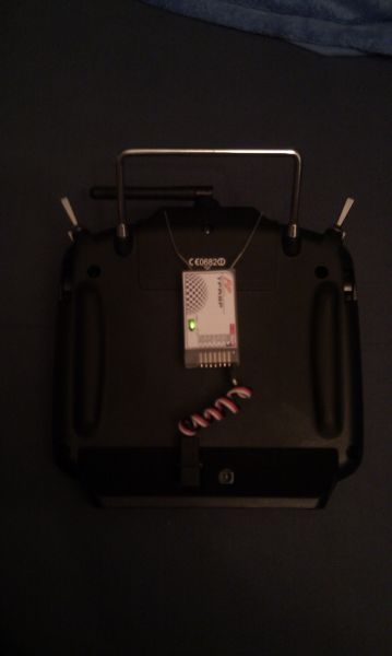

nachdem die Teile dann angekommen waren, gings gleich ans Vebrinden .
Als Schülersender habe ich meine FASST FF9 mit TM8 genommen , als Trainer meine T8FG.
Wichtig: Beim Binden des Schülersenders an den FRSKY muss das Sendereigene F/S ausgeschalten werden , ansonsten kommt es zum bekannten "Servo Jitter" Problem.
Nachdem der Schülersender gebunden ist kann man dann den TFRSP mit ein wenig Klettband am Sender befestigen. Ich habe zusätzlich den Empfänger geöffnet und das Antennenkabel in einer Schleife im inneren des Empfängers zusammengelegt damit die Antennenkabel nicht 10cm aus dem Gehäuse ragen. HF technisch sollte das kein Problem darstellen da eh nur der letzte ,abisolierte Teil die HF abstrahlt und der Rest "abschirmend wirkt".
Aussehen tut es schlussendlich dann so.
Das schöne am TFRSP ist , man kann den durch seinen großen Eingangsbereich von 3,5 -10V locker an jeden X-beliebigen Sender mit 6 oder 8 Zellen Akku ohne extra Beschaltung einfach anschliessen.
Prinzipiell müsste auch jeder andere Empfänger mit Summensignalausgang dafür geeignet sein ... ich habe mich nun eben für diese echt "GÜNSTIGE" Lösung entschieden.

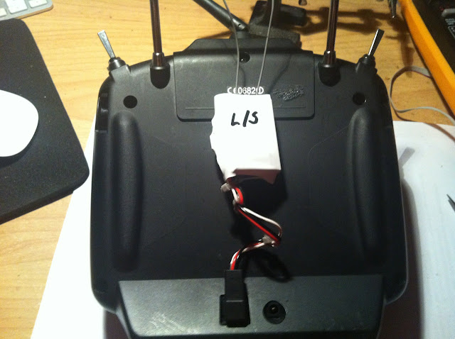

da hast Du eindeutig die schnelle Variante genommen, ich habe etwas mehr Arbeit gehabt.
Ich hatte nur nen R617FS, der von Haus aus kein Summensignal kann. Den habe ich umgelötet
und brauchte dann noch ne Konstantspannungsquelle von 5V.
Aber Ergebnis ist gleich und wir haben heute den ersten erfolgreichen Flug in L/S absolviert.
