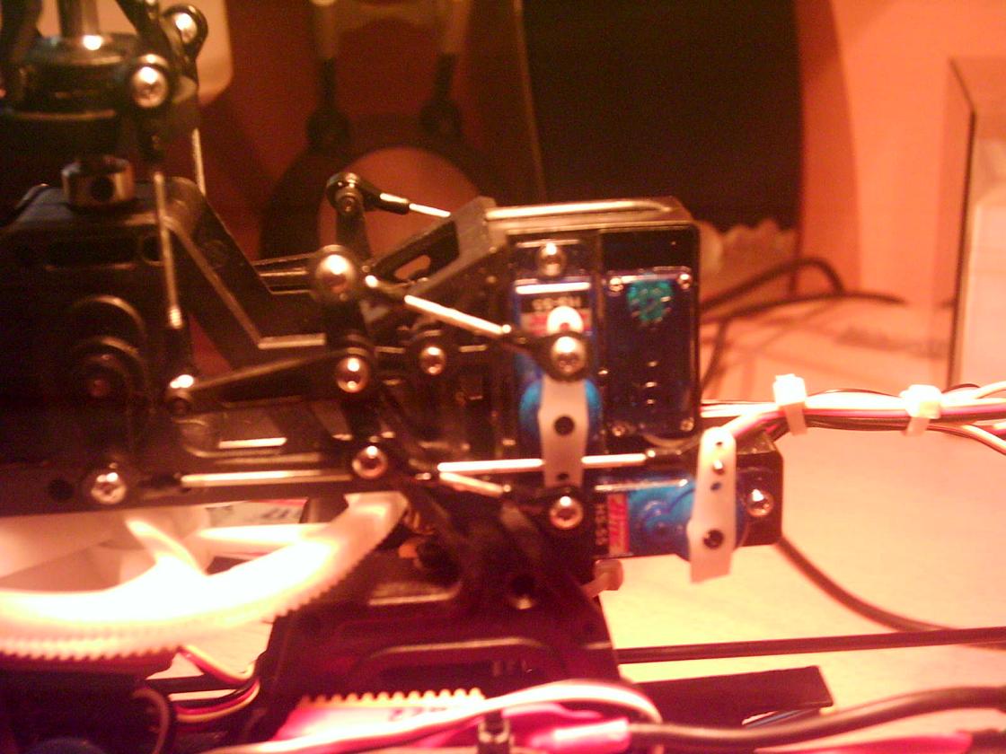

Hatte ähnliches Problem...
bis ich feststellte, dass gar nicht der volle Steuerweg benötigt wird und somit weder Kugel noch "Plastikteil" ans Chassis kommen. Auch die Haube passt, sogar ohne die "Verglasung" auszuschneiden!
Warte im Moment noch auf ne Pitchlehre, damit ich erstmal den benötigten Bewegungsraum besser beurteilen kann, bevor ich weiter mache. Leider ist mir jetzt auch noch das Plastikstück von einem Servogehäuse abgebrochen, an dem man den Servo festschraubt ;-(
Vielleicht ist das hier auch noch für andere Leute interessant, da gibt es auch nen Abschnitt zur Servo-Installation:
http://www.trextuning.com/buildccpm1.htm

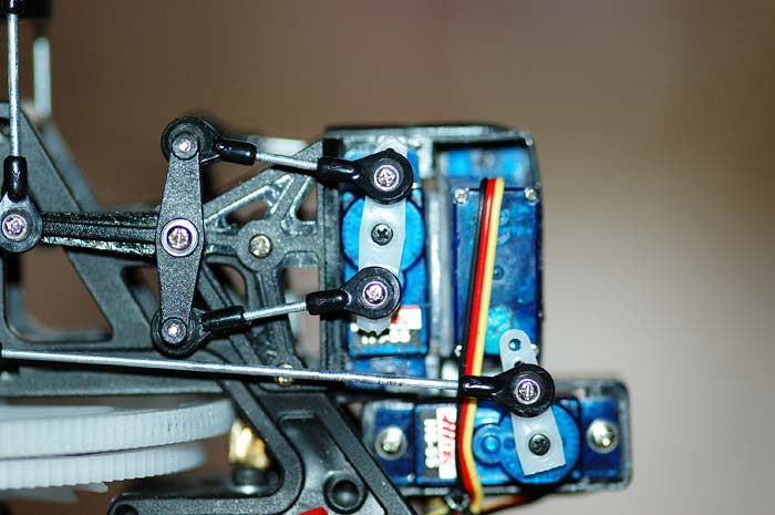

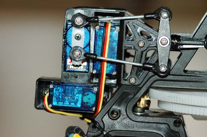

Danke für die Fotos Andy.
Du hast die beiden Roll-Servos auch auf dem Kopf montiert. Dadurch laufen die Stangen ja ziemlich schräg. Ist das kein Problem?
Theoretisch müsste doch bei so einer Anlenkung mit zwei Stangen am Servoarm der Abstand der Befestigungspunkte am Servoarm der gleiche sein wie der an der Wippe. Wenn dann die Wippe und der Servoarm parallel stehen, dann bewegen sich alle Befestigungspunkte auf Kreisbahnen mit dem gleichen Radius und es sollte keine Probleme geben.
Wenn ich die mittleren Löcher im Servoarm verwende, dann ist der Abstand kleiner, wie der an der Wippe. Solange nun die Mittelpunkte etwa auf gleicher Höhe sind, ändert sich der Abstand beim Drehen nicht ganz so arg. Wenn die Stangen aber auch noch sehr schräg laufen, dann ist der Effekt doch noc größer und es müsste zu unterschiedlichen Zug/Druck-Kräfte zwischen den beiden Stangen kommen.
Oder kann man das vernachlässigen?
Bei mir scheint nichts weiter zu sein. Meine Servos "Zittern" nicht bei voll ausschalg und "Verbiegen" tut sich auch nichts, von dem her sollte alles gut sein.
Wenn du auf nummer sicher gehen willst, bau es so zusammen, fahr mit dem Servo auf Vollausschlag und versuch die Stangen mit den Kugelpfannen auf den Kugelköpfen etwas hin und her zu drehen. Bei mir geht das noch genau so gut, wie wenn sie in Neutral Position stehen (also so wie auf dem Bild).
Grüsse
Andy

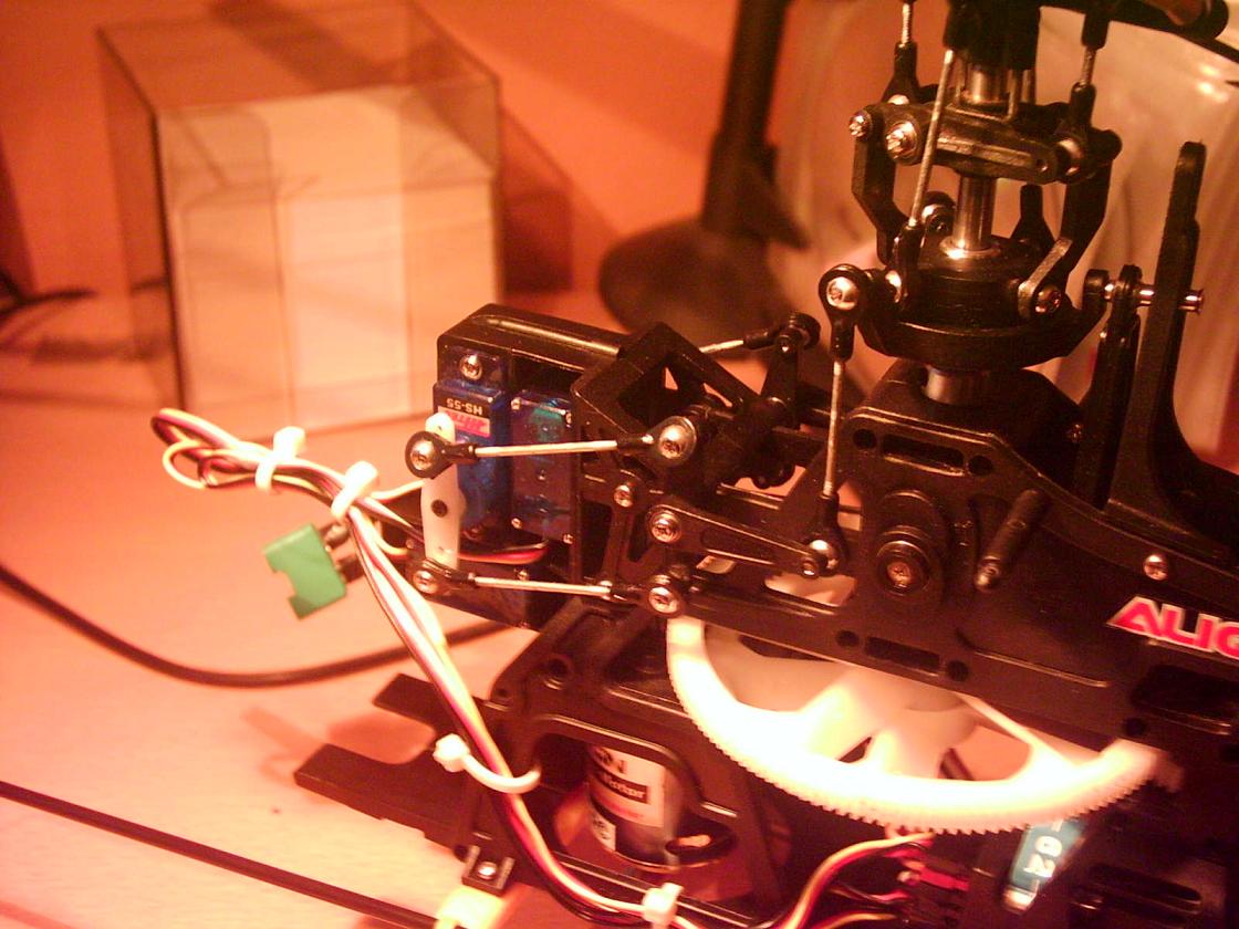

Inzwischen habe ich mit dem Heli ca. ne Stunde Flugzeit hinter mir.
Ich habe mit Freunden noch ne ganze Weile an der störungsfreien Montage der Servos und der TS-Anlenkung rumprobiert. Unsere beste Lösung sieht jetzt so aus:
1. Das vordere Roll-Servo ist von innen in die Halterung montiert. Die anderen beiden Servos von außen.
2. Die Kugeln sind jeweils am innersten Loch der Standard-HS55-Servoarme montiert und zwar alle von außen.
3. Die beiden Anlenkwippen der Roll-Servos sind andersrum montiert, als in der Anleitung beschrieben. Also innen mit außen bzw. die rechte mit der linken Wippe vertauscht. Die Kugeln befinden sich an der Innenseite, wodurch die Stangen leicht nach innen laufen und dadurch mehr Platz bleibt.
4. Die Haube musste ich am oberen Ende der Wippen etwas weiter ausschneiden, damit nichts reibt.

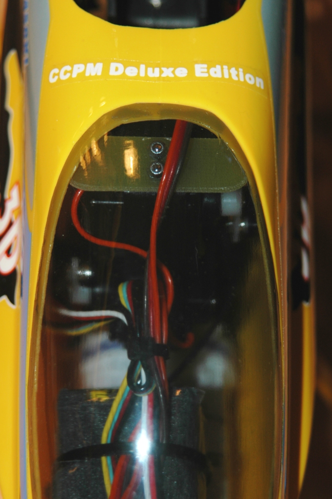

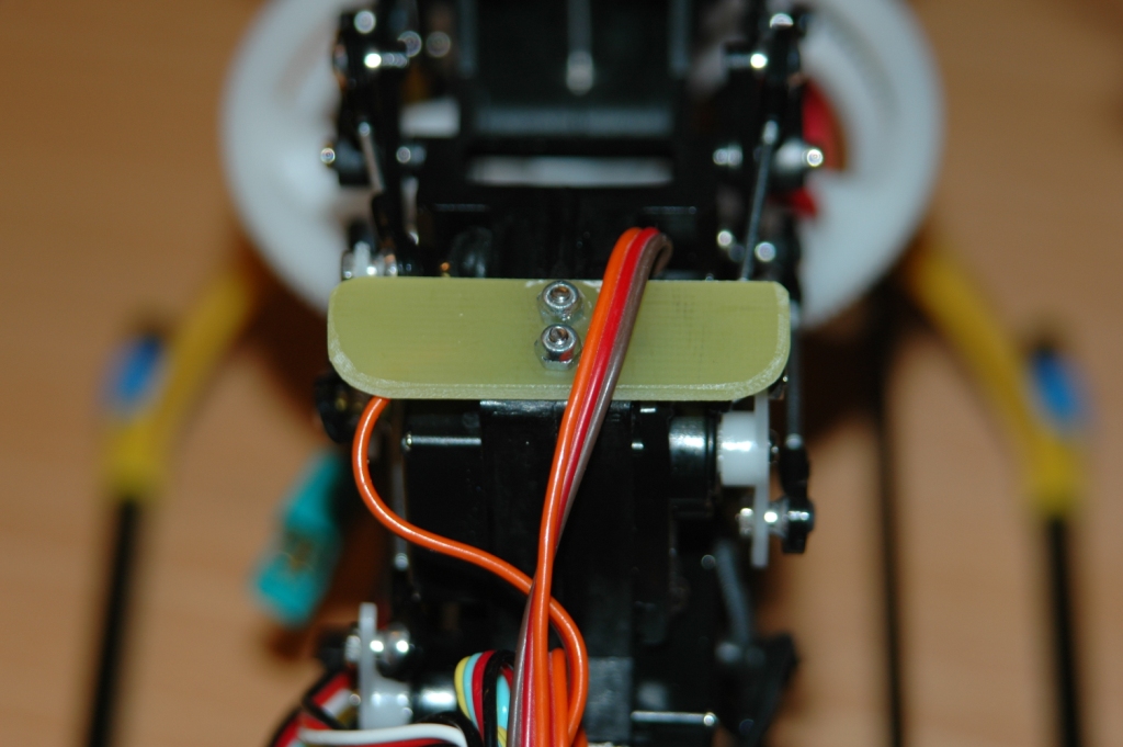

Hallo zusammen,
ich habe das Problem wie folgt gelöst.
Eine kleines GFK-Plättchen 42x12mm 1,2mm stark direkt über das
erste Servo mit zwei M2x6 Schrauben gesichert setzen dann sind die Servos geschützt. geht wunderbar.
- DSC_2765.JPG (377.93 KiB) 1089 mal betrachtet
- DSC_2768.JPG (310.37 KiB) 1091 mal betrachtet
Grüße Armin
