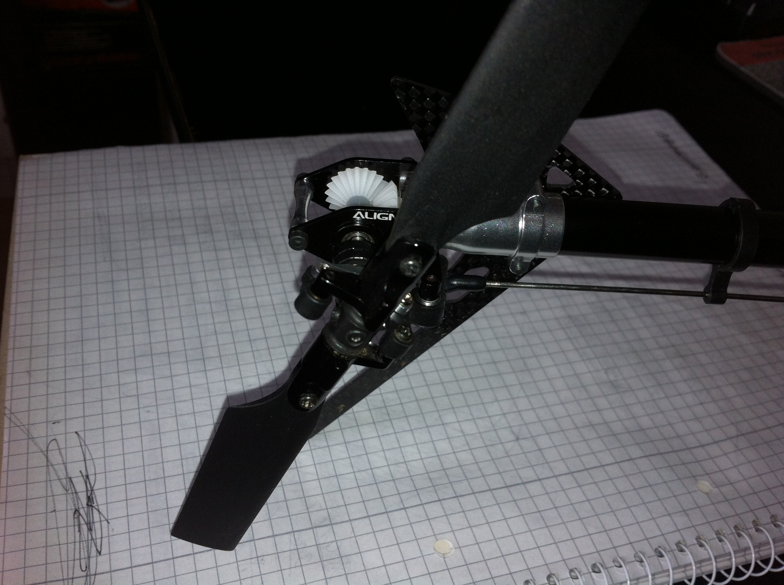

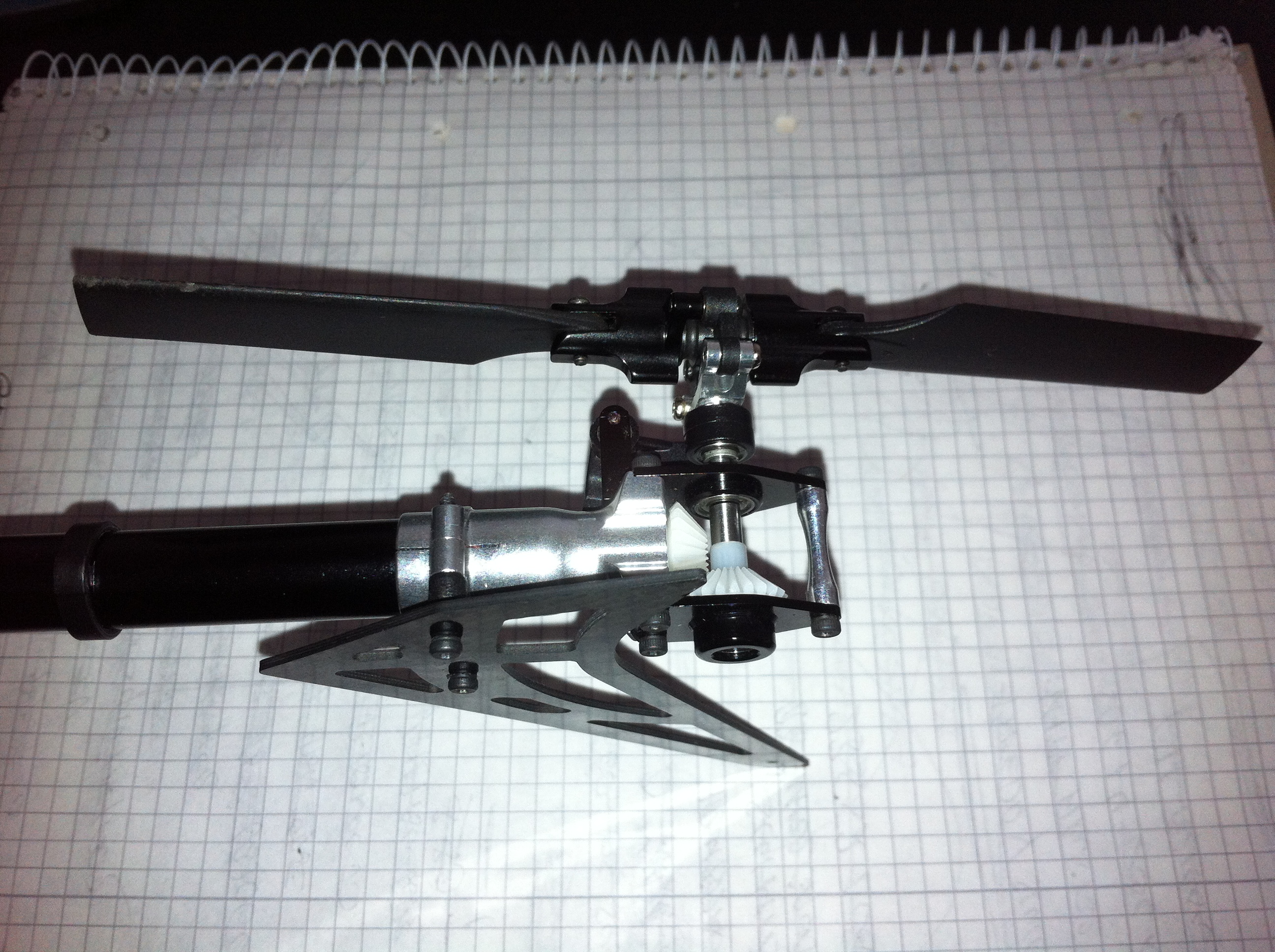

REX
Beiträge: 189
Registriert: 28.10.2008 18:57:29
Wohnort: Nürnberg
#12 Re: 3GX Problem anderer Art
Beitrag von REX »
Schönen guten Tag
gute Frage, wusste nicht, dass man die Ablenkung falsch montieren kann. Die Blätter laufen auf jeden Fall in die Richtige Richtung.
Anbei mal zwei Bilder von meinem Heck. Kannst Du darauf einen Fehler der Ablenkung erkennen?

jonny66
Beiträge: 7
Registriert: 04.09.2011 23:41:50
#13 Re: 3GX Problem anderer Art
Beitrag von jonny66 »
Auf den Bildern ist die orig. Anlenkung zu sehen, genau so wird er ausgeliefert und ist in den Manuals auch so beschrieben.
Allerdings ist die Geo so nicht optimal, mit etwas Vorpitch steht die Hülse nicht mehr mittig und dir fehlt in eine Richtung der Weg.
Wenn du die Anlenkung "nacheilend" umdrehst, steht die Hülse mit Vorpitch genau mittig.
Habs bei meinem 450 pro V2 auch so gemacht, funktioniert einwandfrei. Allerdings ist die Schraube zur Befestigung der Heckblätter von der Finnenseite zu schrauben.
Such mal nach "flip the grip" oder "flip´- grip" oder so.

REX
Beiträge: 189
Wohnort: Nürnberg
#15 Re: 3GX Problem anderer Art
Beitrag von REX »
Schönen guten Morgen,
so, eben wieder mal von einem Testflug zurück. Diesmal mit dem von Joe empfohlenen "flip the grip" Umbau.
Der Umbau ging schnell von der Hand und hat auch tatsächlich eine kleine Besserung gebracht.
Jetzt lässt der Heli schon im sehr langsamen Geradeausflug über Gier Pirouetten mit der Nase nach rechts zu. dies war vor dem Umbau ja nur im Schweben möglich.
Leider ist die Performance aber immer noch weit vom üblichen entfernt. An Turn´s nach rechts ist noch nicht zu denken, da rastet das Heck wieder stur nach 90 Grad Drehung ein und geht nicht mehr weiter.
