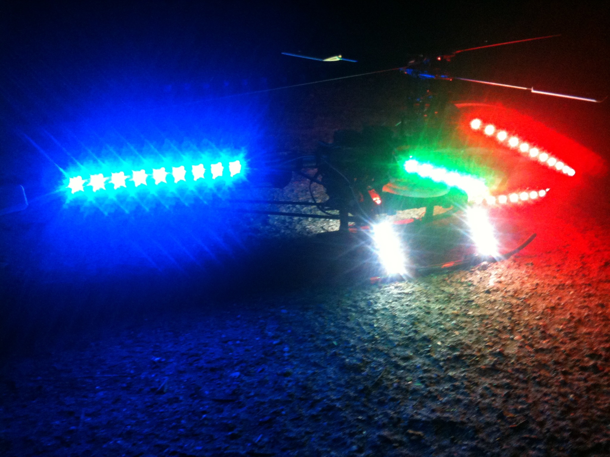

#10 Die Spannung muss gesenkt werden, nur kein Plan wie
So schaut er aus derzeit
sent from my mobile
Gruß/regards Basti
sent from my mobile
Gruß/regards Basti
- ImageUploadedByTapatalk1319195681.957830.jpg (759.39 KiB) 1260 mal betrachtet
#11 Die Spannung muss gesenkt werden, nur kein Plan wie
Und an 12V sind die LED krass hell
sent from my mobile
Gruß/regards Basti
sent from my mobile
Gruß/regards Basti
#12 Re: Die Spannung muss gesenkt werden, nur kein Plan wie
OKay....
Aber wenn Du einen 2S Akkus dran klemmst dann werden sich die Blauen LED´S in richtung grün färben warum auch immer.
Haben einen Rex 600 umgebaut und diesen mit Gelb und Blauen LED´S versehen und an 3 bzw. 2S angeklemmt.
Der war vielleicht Hell und kaum Flieg bar weil die LED´S so gestrahlt haben.Egal od 2 oder 3S Akku.
Die einzige Lösung war ein Dimmer damit die LED´S ihr Farbe behalten, unsere Erfahrung.
Von aus bis super hell kannste am Poti die Helligkeit verändern.
Der wiegt vielleicht 10 gramm und du kannst ihn sogar über einen freien Kanal am Empfänger schalten...
Und Du kannst den Dimmer dann direkt am Balancerkabel von deinem Flugakku hängen und somit ohne extra Akku Fliegen, so soll es doch sein oder?
