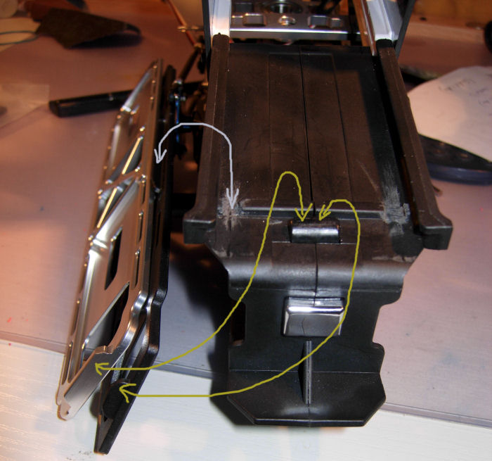

Mein 700-er ist erst im Aufbau, ich habe statt der beigefügten Empfängerhalterung das H70086 montiert. Die Raste, die mit dem metallisch blanken Taster entriegelt wird, hält die Akkuschienen in einer vorgegebenen Position. Den Schwerpunkt muß man m.E. durch die Anordnung der Akkus auf der Schiene einstellen.
Die Stellen, wo ich am Quersteg Material weggedremelt habe, ermöglichen es, auch die Plastik-Akkuschienen zu verwenden, die zwei längsseitige Versteifungsrippen haben.
Gruß, Wilhelm

mein 700er hat jetzt auch schon ein paar Flüge auf'm Buckel. Hab das auch so gemacht mit den Plastikschienen wie oben beschrieben. Das sah leider sehr wacklig aus, die Plastikschienen haben ziemlich Spiel und man kann sie sehr leicht aus der Arretierung raushebeln, weil sich die Platten leicht verbiegen lassen. Die Aluschienen passen saugend rein und arretieren bombenfest.
ABER: Hab dann doch mal die Plastikschienen probiert zusammen mit Akku und Klettband und da schaut das schon ganz anders aus. Durch den aufliegenden Akku kann sich die Schiene kaum mehr durchbiegen und ich hab es nicht so ohne weiteres Geschaft sie aus der Arretierung zu lösen, also (zum Glück) ist das doch auch mit den Plastikplatten nutzbar. Einfach vorne eins von den Klettbändern durch den Vorbau und um den Akku gewickelt um die Kunststoffnase nach oben zum Vorbau hin zu ziehen und schon hält das Ganze genauso gut und sicher wie mit den Aluschienen. Die Klettschaufe bleibt gleich dauerhaft dran, also nehm ich sie auch mit den Aluplatten her, wobei ich da keine bedenken habe, dass es nicht auch ohne die zusätzliche Sicherung hält, bin vorher auch einige (vielleicht 10) Flüge so geflogen.
Ich finde das System mit der Schiene und dem "Klick" sehr gelungen, im Gegensatz zu der vorher dilettantischen Befestigung mittels Klettbändern.
