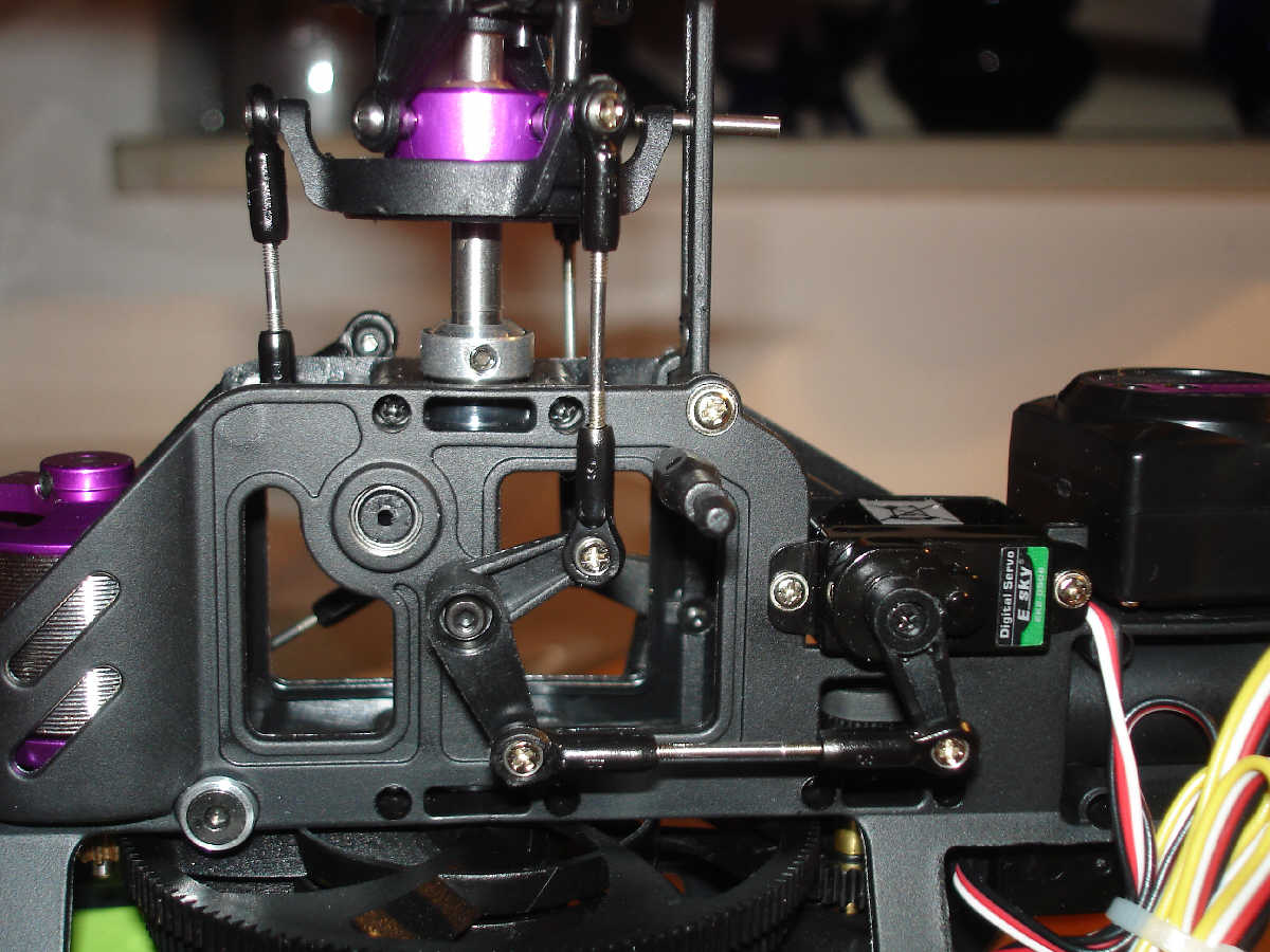

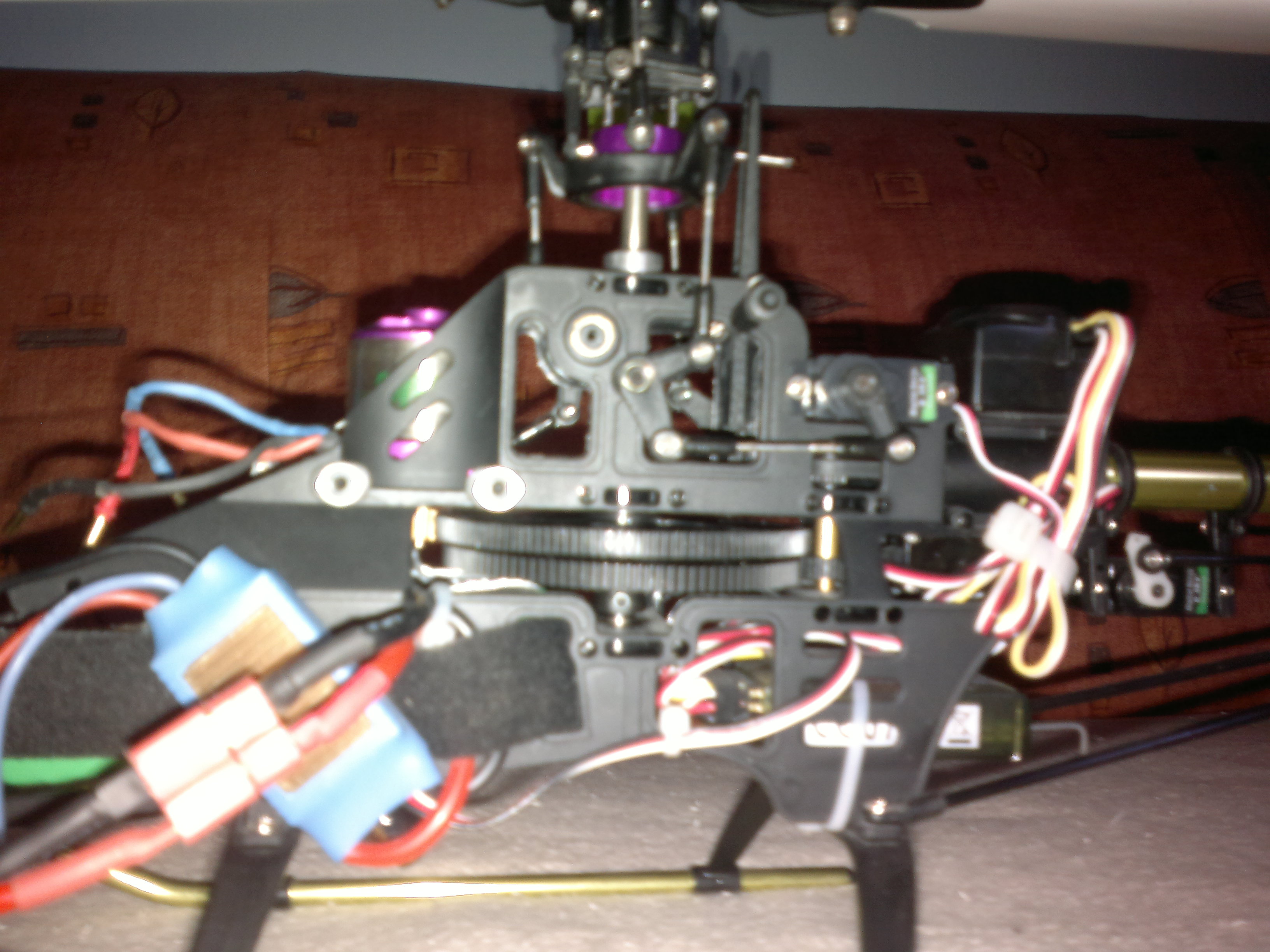

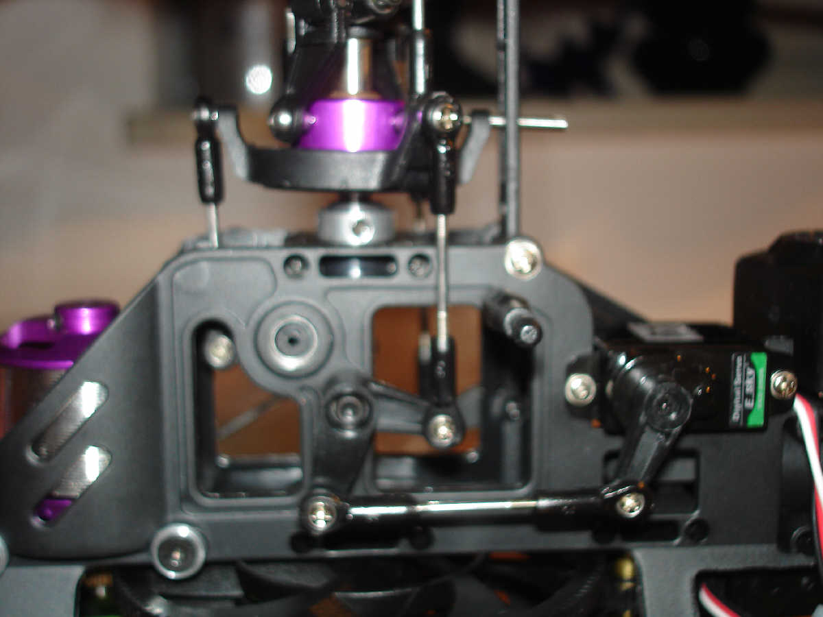

#4 Re: E sky belt cp v2 kriege einfach ein plus pitch
Hallo
danke für eure antworten
ich verwende die standat funke von e sky also die mitgeliefert wird .
Ja er ist einmal geflogen aber dann abgstürtzt und dann hab ich ihn wieder repariert.
Fotos:
Fotos:
- 08112011099[1].jpg (707.45 KiB) 2214 mal betrachtet
- 08112011097[1].jpg (834.32 KiB) 2213 mal betrachtet
- 08112011098[1].jpg (834.52 KiB) 2213 mal betrachtet
#5 Re: E sky belt cp v2 kriege einfach ein plus pitch
Hmm also als erstes fällt mir auf das du mal gucken musst wie das bei deiner Cam mit dem Makromodus geht
Wenn du dagst er flog mit den Gestängelängen schon mal fällt mir eigentlich nur ein das die Hautrotorwelle jetzt eventuell zu hoch sitzt und du deshalb mit den Ausschlägen nicht mehr hin kommst. Da ich den Belt aber nicht kenne weis ich nicht ob man an der HRW falsch einstellen kann.
DIY statt RTF
#6 Re: E sky belt cp v2 kriege einfach ein plus pitch
Das schaut schon mal soweit gut aus. Dann mach mal Bitte ein Bild mit voll negativ-Poitch, Mitte und voll Positiv.
Motor dazu natülich abstecken!
Und dann einmal im Normalmode mit ganz unten und ganz oben.
Was mir auf fällt ist dass die TS völlig schief steht, der Akku war so hoffentlich nicht angeschlossen?
wenn Doch dann müssen wir uns das linke Rollservo näher ansehen.
Sepp
Sepp

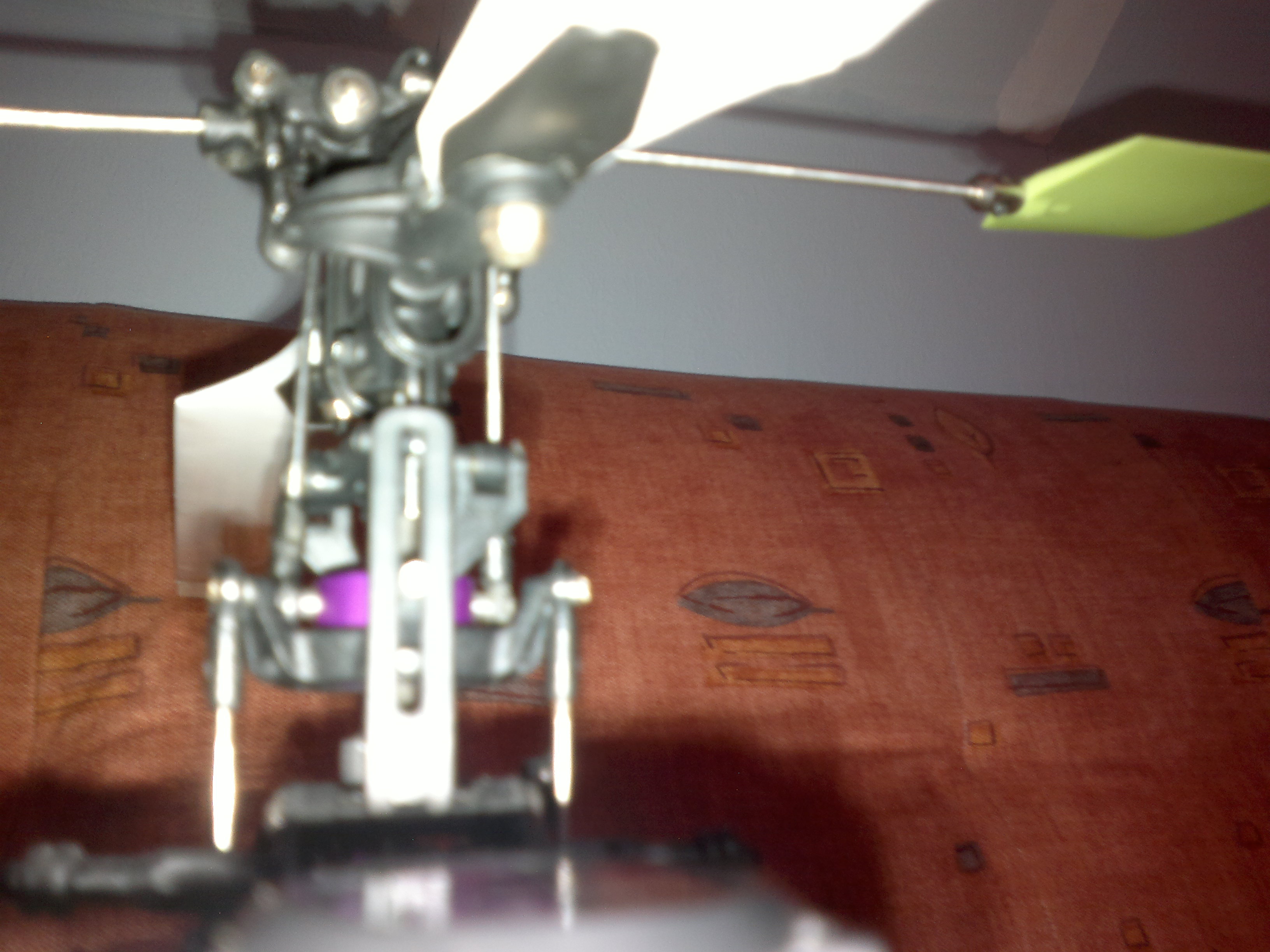

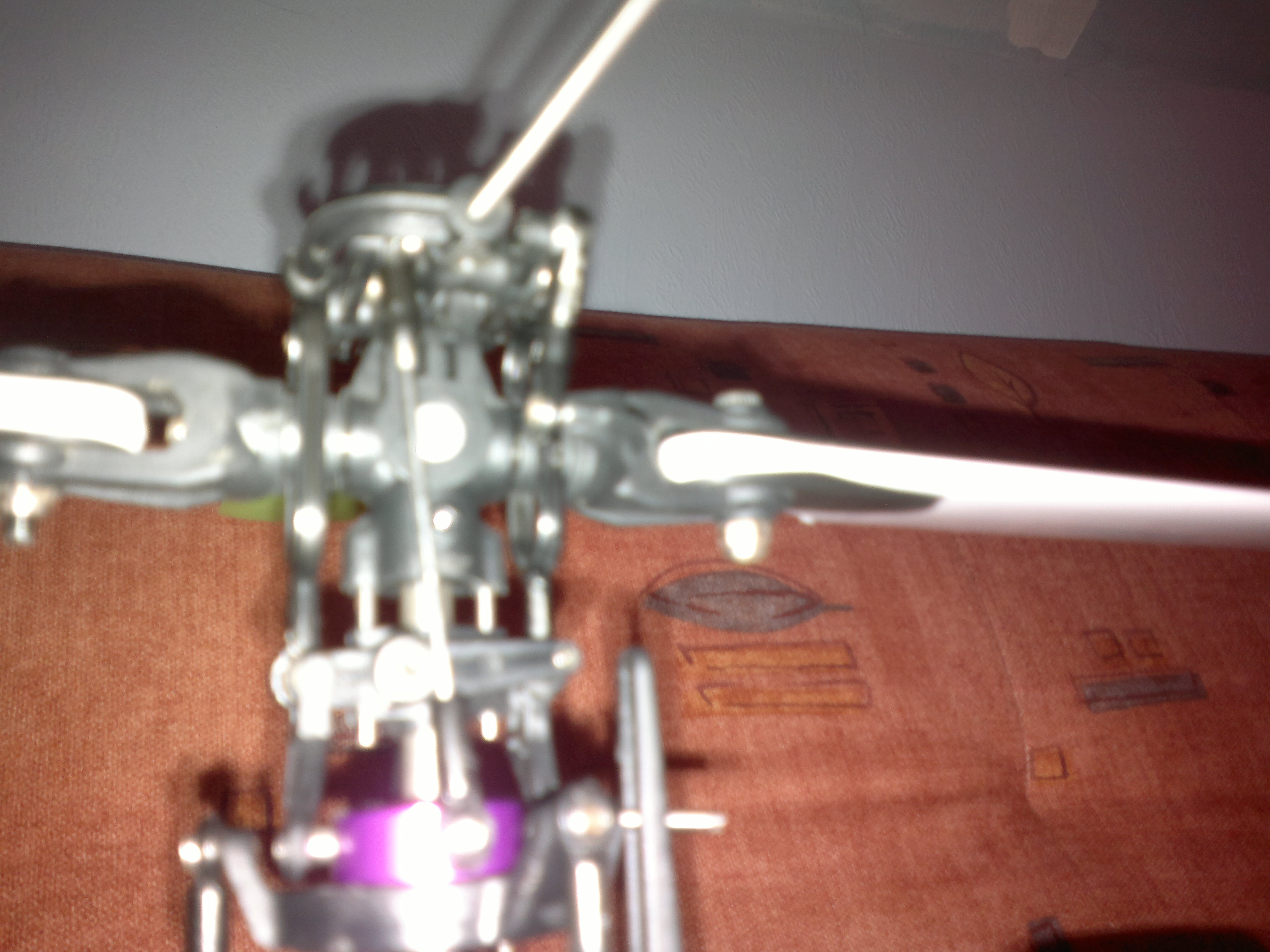

#7 Re: E sky belt cp v2 kriege einfach ein plus pitch
Hallo
Also bild 1 is voll pitch bein bild 2 voll negativ pitch im normalmodus
bild 3 ist knüppel nach oben und bild 4 ist knüppelstellung gans unten bild 3 und 4 sind im 3d modus
- 09112011106[1].jpg (919.03 KiB) 2166 mal betrachtet
- 09112011105[1].jpg (894.83 KiB) 2166 mal betrachtet
- 09112011104[1].jpg (891.19 KiB) 2166 mal betrachtet
- 09112011103[1].jpg (882.29 KiB) 2165 mal betrachtet
#8 Re: E sky belt cp v2 kriege einfach ein plus pitch
das schaut soweit normal aus, also die Servos scheinen die vollen Wege zu machen.
Wenn Du aber nur 5° Pitchänderung dabei bekommst, dann muss der Fehler oberhalb der TS liegen.
Das wird aber mit deiner Kamera fast unmöglich da dann was zu erkennen. prüfe mal die O-Gestänge und oberhalb der TS auch alles eingeklipst ist und nichts gebrochen ist.
Sepp
Sepp

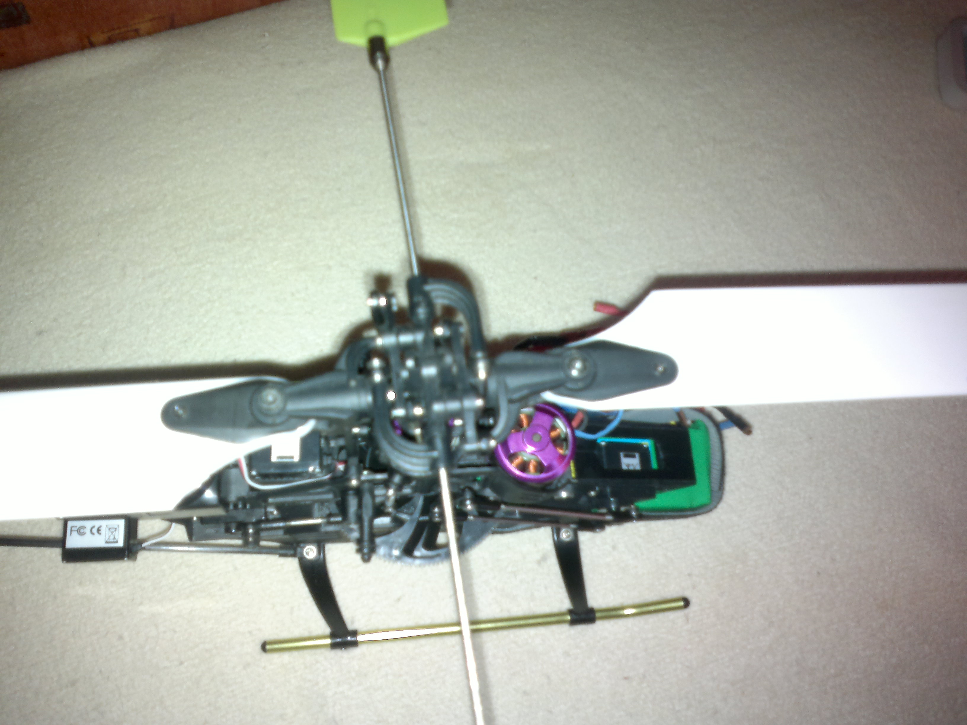

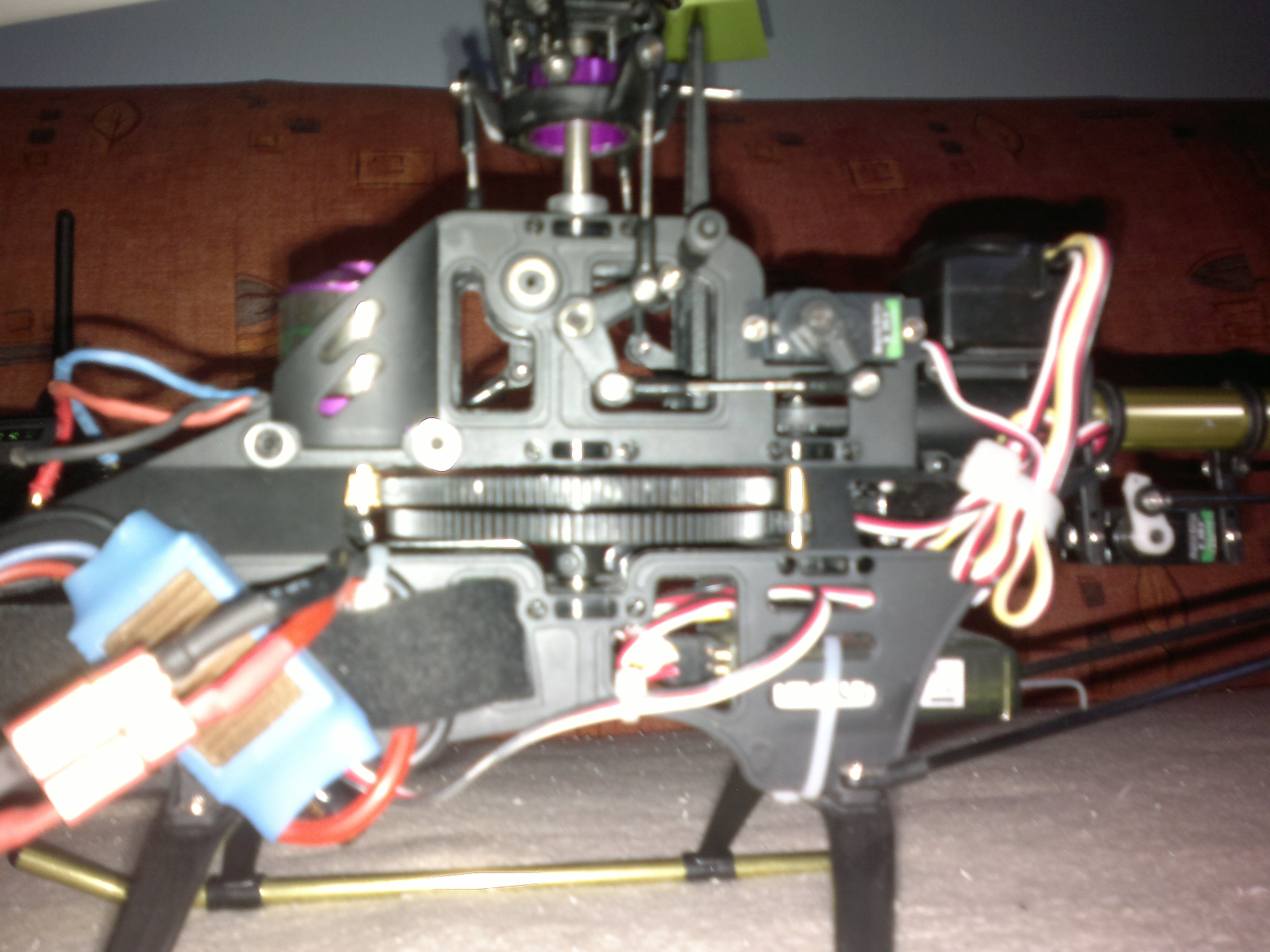

#10 Re: E sky belt cp v2 kriege einfach ein plus pitch
hallo
danke für deine antwort sepp
habe mal nachgekugt aber hab nix gefunden wen ich meine servos umkere kriege ich den pitch wie ich ihn haben will aber dan fährt meine taumelscheibe nach unten wenn ich vollgas gebe das ist doch dann nicht normal oder ?
und mein motor läuft dann nicht
hab nochmal nen paar fotos gemacht.
- 09112011116[1].jpg (770.39 KiB) 2159 mal betrachtet
- 09112011114[1].jpg (793.88 KiB) 2158 mal betrachtet
- 09112011113[1].jpg (844.41 KiB) 2159 mal betrachtet
- 09112011112[1].jpg (792.83 KiB) 2160 mal betrachtet
- 09112011111[1].jpg (872.08 KiB) 2159 mal betrachtet
#11 Re: E sky belt cp v2 kriege einfach ein plus pitch
Ich habe jetzt mal auf meine alte Esky-Funke geschaut, die schon sehr lange in der Ecke liegt.
Meine Servo-Einstellung darauf war immer:
Ail auf Rev
Ele auf Nor
Thr auf Nor
Rud auf Rev
Dann habe ich mich wohl beim betrachten der Fotos ganz schön getäuscht.
Sind denn die Servos auch am richtigen Kanal im Empfänger eingesteckt? Ist mir bei meinem CopterX am Anfang nämlich auch passiert. Ail und Ele am Kanal vertauscht. Wie geschrieben. Bin selbst noch relativer Anfänger. Kann daher nur Vermutungen anstellen ohne WIRKLICH Ahnung zu haben.

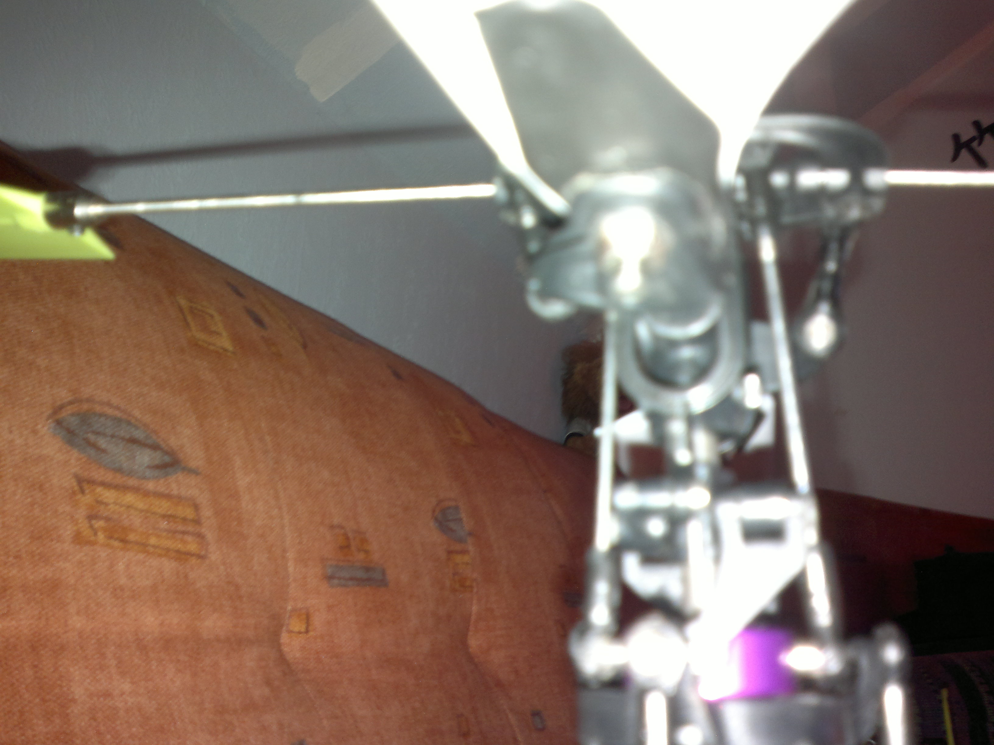

#14 Re: E sky belt cp v2 kriege einfach ein plus pitch
Hier mal wie das 2009 bei mir ausgesehen hatte.
Bei vollpitch müssen die Blätter an der Spitze dann ca. 10cm auseinander stehen!
Sepp
Sepp
- Bei 0° müssen die Blätter in etwa gleich verlaufen wenn die so weg gelegt werden.
- DSC07624.jpg (122.08 KiB) 2143 mal betrachtet
- 0° (Mitte bei 3D)
- DSC07631.jpg (104.17 KiB) 2143 mal betrachtet
- -10°
- DSC07632.jpg (72.3 KiB) 2143 mal betrachtet
- + 10°
- DSC07633.jpg (116.09 KiB) 2143 mal betrachtet

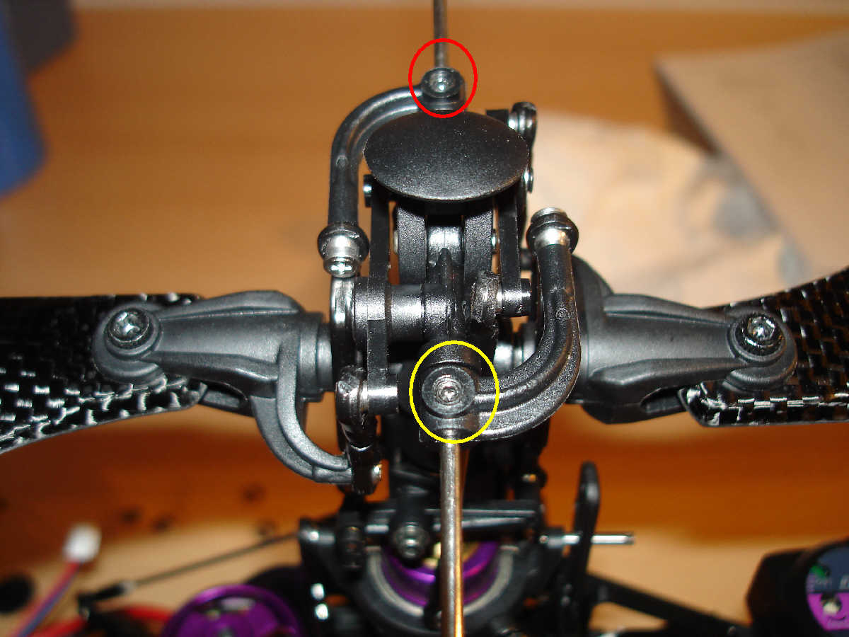

#15 Re: E sky belt cp v2 kriege einfach ein plus pitch
Was beim Belt immer sehr ekelig war, diese Madenschrauben der Hörnchen mussten fest angezogen werden, neigten aber dazu schnell das Gewinde abzudrehen.
Wenn diese lose sind könnte das so einen Effekt haben dass Pitch kaum eine Wirkung zeigt.
Deine TS macht ja laut Bilder gut 1cm weg, das dürfte soweit normal sein.
Sepp
Sepp
