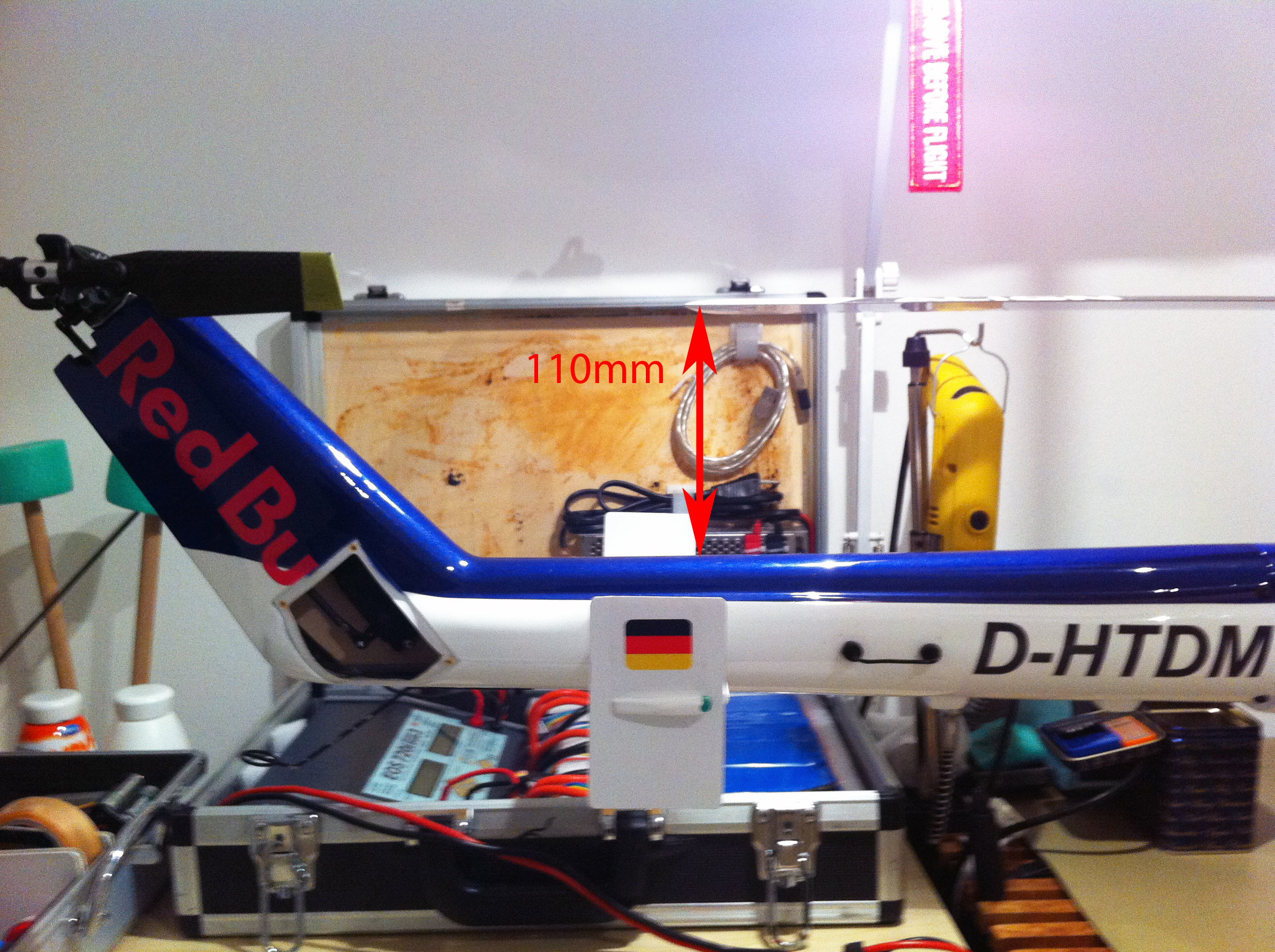

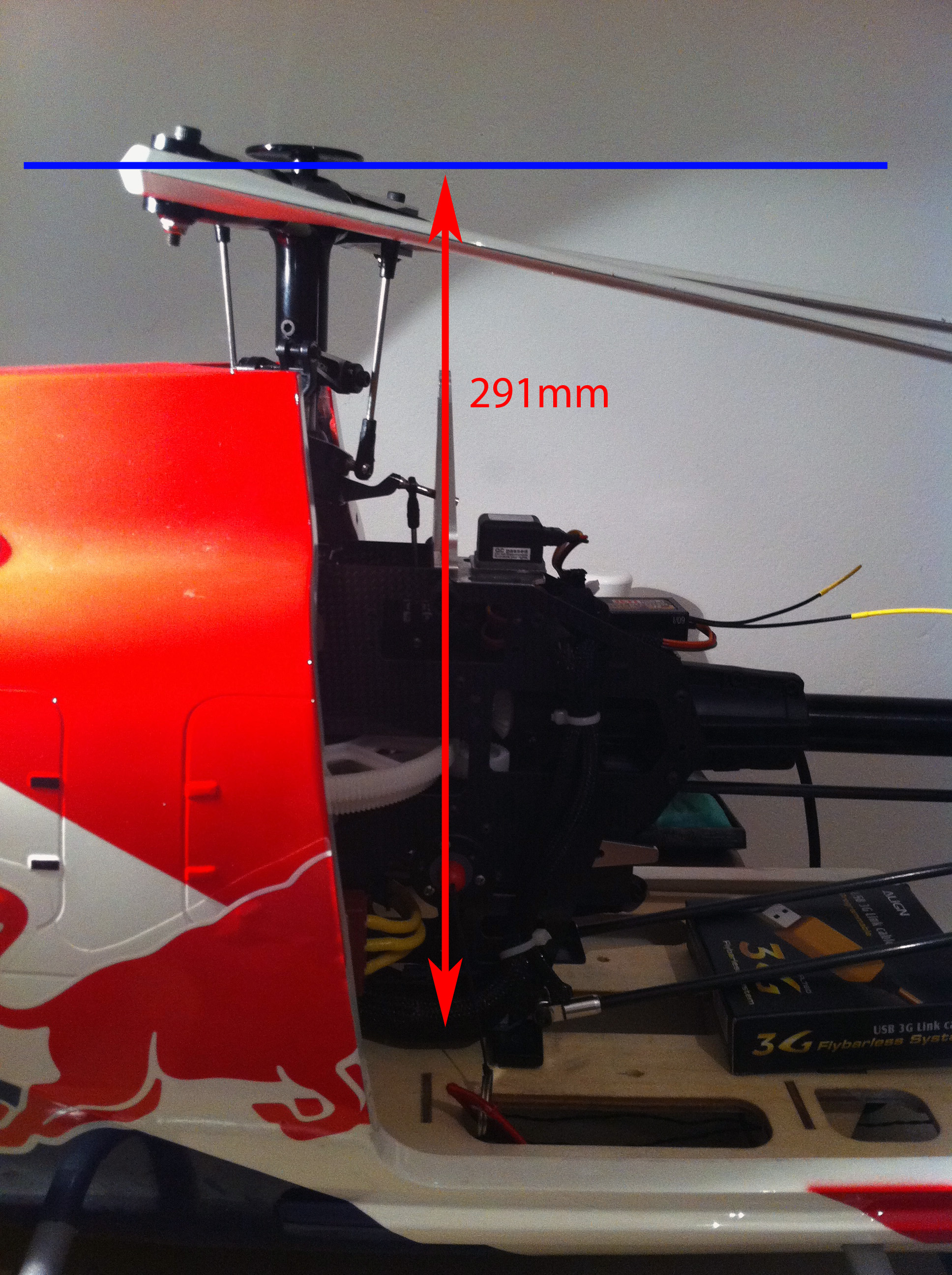

Hallo zusammen,
ich brauche mal Eure Meinung. Bin am Umbauen meiner BO-105 von 600er Mechanik mit Paddeln auf 550er FBL. Nun möchte ich gerne wissen was Ihr von diesem Abstand Hauptrotorblattebene und Dom haltet.
Im Moment ist die Paddelebene etwas tiefer (2mm) als die Rotorblatteben sein wird. Mir würde es so echt gut gefallen und es würde auch gut aussehen nur weis ich nicht genau ob ich damit Probleme kriegen werde.
Ich möchte die BO nicht wie die Original mit Kunstflug plagen sondern einfach nur Scale-Mäßig fliegen.
Würdet Ihr das so lassen oder etwas unter die Mechanik bauen damit sie oben höher raus kommt?
Vielen Dank für Eure Meinungen.
- Abstand in der 550er FBL-Version
- BO-105 mit 550er FBL.jpg (1.34 MiB) 1599 mal betrachtet
- Abstand in der 600er Paddelversion
- BO-105 mit 600er Paddel.jpg (1.36 MiB) 1598 mal betrachtet

Ich glaube der Bereich der blattenden ist hier viel interessanter. Im Bereich des Doms wirst du sicherlich keine Probleme mit dem Abstand bekommen.
Wenn du nochmals solche Fotos von heckrohr und blattenden machen würdest könnte man sicher mehr sagen.
Übrigens: finde es toll wie du dein Problem schilderst. Gleich richtige Fotos dazu und auch noch Maße hinzugefügt. So hilft man gerne! Top!

Es kann schlimmstenfalls zu einem Boomstrike kommen. Die Gefahr ist am größten bei niedriger Drehzahl und hohen Blatteinstellwinkeln, wie sie beispielsweise beim Abflaren einer Autorotation auftreten. Aber ebenso wichtig ist doch wie gut Du mit dem Heckabtrieb klar kommst. darauf würde ich zunächst mein Hauptaugenmerk lenken.

wie Egbert schon geschrieben hat, sehe ich auch die Gefahr das die Rotorblätter den Heckausleger treffen können. Mach doch bitte mit diesem Heli - als Trainer aber mit gewünschte Drehzahl, endgültige Rotorblätter, mit dem Zusatzgewichten (gleiches spätere Abfluggewicht) Testflüge. Dabei klebst du Styro-Streifen auf dein Heckrohr die so hoch wie dein späterer Heckausleger sind. Wenn's beim Stryo bei den von Egbert beschriebenen Flugmanövern kracht, dann reichte eben nicht. Anhand des gekappten Styro siehst du aber um wie viel mm es eben nicht gereicht hat.
-> probieren geht über studieren oder so
Mirko

vielen Dank für die schnelle Ideen. Ich werde heute Abend mal die Mechanik erneut reinstellen und messen wie viel Abstand ich am Blattende und Heckausleger habe. Dann kommen wieder neue Bilder mit mehr Info.
Bin mir nicht sicher was du meins. Die Flexwelle geht einwandfrei in den Heckaufnahme und läuft dann im Rumpf nach hinten. Ich sehe hier kein Problem da es ja eine Flexwelle ist und kein Starrantrieb.echo.zulu hat geschrieben:Aber ebenso wichtig ist doch wie gut Du mit dem Heckabtrieb klar kommst. darauf würde ich zunächst mein Hauptaugenmerk lenken.
Danke, da ja ich von Euch Hilfe brauche versuche ich es zumindesten so gut wie möglich klar zu stellen wo das Problem liegt.Fabe hat geschrieben:Übrigens: finde es toll wie du dein Problem schilderst. Gleich richtige Fotos dazu und auch noch Maße hinzugefügt. So hilft man gerne! Top!

Jetzt aber noch einmal ein paar Bilder wie es hinten aussieht. Ich werden den Versuch mit dem Styropor auch machen und dann mal sehen wie das geht. Ich denke aber, dass dort noch ausreichend viel Platz für normallen Flug ist. Da ich mit dem 5kg Ding ja nicht unbedingt Kunstflug oder 3D machen will
Ich habe bemerkt, dass es irgendwie untergegangen ist und deshalb habe ich einen neuen Threat eröffnet.Sky_ hat geschrieben:Du hattest doch schon einen Bauthread in diesem Forum eröffnet. Click HIE.
Hier sollten doch ein paar Daten noch vorhanden sein!
Tom hat die BO leider nicht mehr da sie beim Versand beschädigt wurden und er dann mit Scalflying.de nicht klar gekommen ist...Sky_ hat geschrieben:Aber frag doch einfach deinen Forenkollegen (mit dem du ja schon rege in Kontakt warst), der fliegt doch eh schon mit dieser Variante.
Danke für den tollen Link, kann ich schon ist aber echt klasse mit dem Kopf und 4-Blatt (sobald das Budget das zuläßt wird das das nächste sein).Sky_ hat geschrieben:Hier kannst du eine mit 550er Mechanik für einen 600er Rumpf und 4 Blatt Kopf fliegen sehen. Dieser würde sich sehr gut an deinem Rumpf machen.
- Hier die 600er Mechanik mit 600 M-Blades
- BO-105 mit 600er.jpg (1.19 MiB) 1499 mal betrachtet
- Hier mit den 550er Blättern und der 550er Mechanik
- BO-105 mit 550er.jpg (1.15 MiB) 1499 mal betrachtet

Jetzt kannst du noch als trockentest die Blätter mal nach unten biegen.
Mir persönlich kommen 11cm relativ viel vor. Aber Erfahrungen hab ich in der größe mit scale nicht.

Ich klinke mich mal hier ein. Grundsätzlich sollte der geringere Abstand funktionieren. Bei einem hochgelegten Heckrotor jedoch sollten die Rotorblätter mit der Heckrotorwelle auf einer Ebene sein. Der Hero wird ja hochgelegt, damit das Moment, dass den Heli mit tiefliegendem HeRo kippen will und immer etwas schief fliegen lässt, eliminiert wird. Wenn der HeRo jetzt höher liegt als die HaRoblätter entsteht ein Kippmoment in die entgegengesetzte Richtung. Das ist ja nicht unbedingt der Sinn der Sache!
Ich würde die Mechanik um den entsprechenden Wert hochlegen. Paar Brettchen drunter ist doch nicht sooo viel Arbeit.... Und auch die Optik wirds dir danken

beim Kunstflug und beim 3D hast du in der Regel hohe bzw. höhere Drehzahlen. Darum ist die Gefahr dabei kleiner, als bei z.B. einer Auro mit starken zyklischen Ausschlägen beim Aufsetzen. Denn die Drehzahl ist dann gering, somit die Fliehkräfte auch, die das Blattschlagen (postiv wie auch negativ) im Zaum halten. Auch das etwas ruppige Absetzen auf dem Boden bei niedriger Drehzahl, ist durchaus für das Heckrohr gefährlich. Hier werden die Blätter die abrupte Beschleunigung (Aufstezstoß) nicht mitmachen, versuchen also durch die Trägheit ihre Vertikalgeschwindigkeit nach unten fort zu setzen. Auch hier sind die "Gegenkräfte" durch eine niedrige Drehzahl klein...Siggo hat geschrieben:Da ich mit dem 5kg Ding ja nicht unbedingt Kunstflug oder 3D machen will
Mirko
