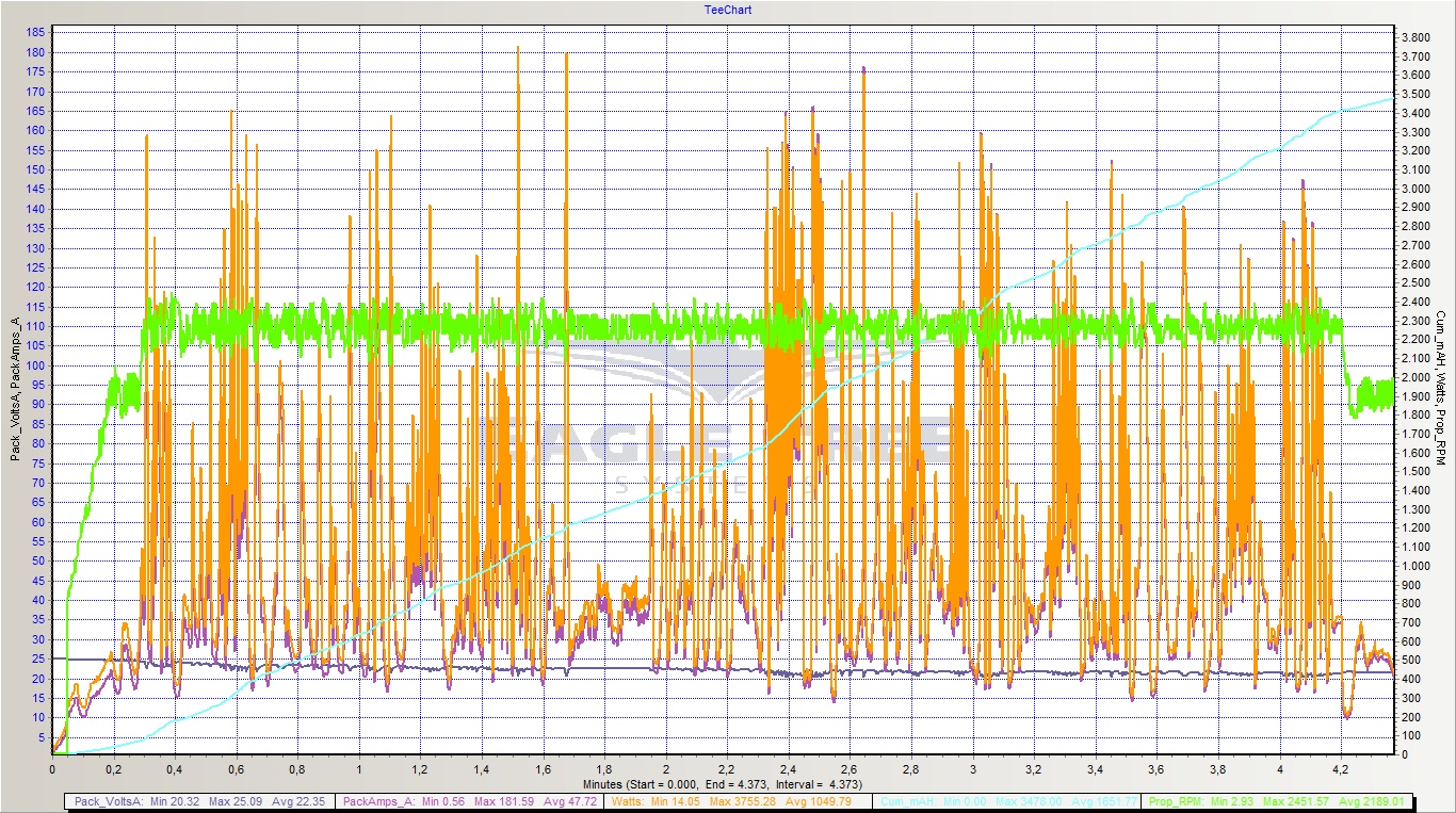

Hier mal ein Logfile von meinem Logo 500 an den man erkennen kann wozu ein YGE 120 und ein HK4025-1100 mit einem guten 6S fähig ist:
